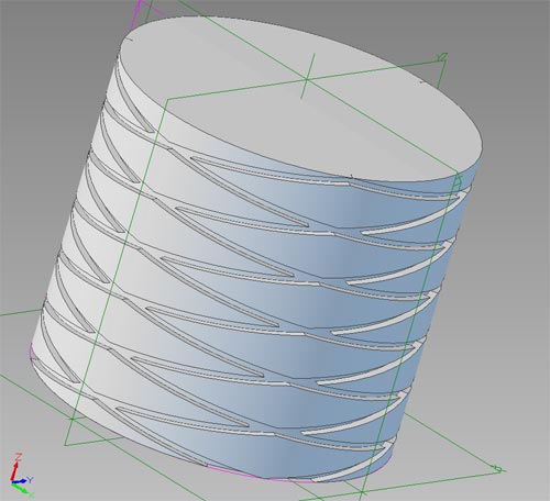

ich versuche sich überschneidende Helix- Schnitte auf einer gewölbten Oberfläche darzustellen. Ist das möglich?

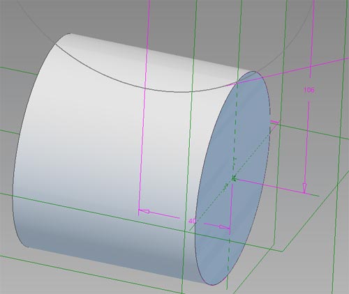

die Wölbung ist ein Zylinder, um den ein Kreisabschnitt geschnitten wurde.

Danke für die rasche Antwort. Was ich eigentlich meinte: Wie kann ich einen Helixschnitt, wie im ersten Bild (z.jpg) oben auf dem zylindrischen Bauteil zu sehen ist, auf einem Bauteil wie in Bild d.jpg erzeugen?

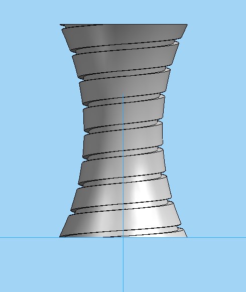

- eine Wendel erzeugen deren Innenmass dem Durchmesser des
  fertigen Zylinders an der duennsten Stelle  - 2 * Schnittiefe entspricht
  Breite = Schnittbreite
  Windungen/Steigung = je nach Erfordernis
  Aussenmass = groesser wie Groesstmass Zylinder
- dann innen mit Rotationsausschnitt ausschneiden dieser Schnitt
  entspricht in seiner Form genau Deinem fertigen Zylinder jedoch
  angepasst auf die Schnittiefe ist also um die Schnittiefe kleiner
  im Durchmesser. Das ergibt quasi die Negativform des Zylinders
- dann die Wendel vom Zylinder per Boolean abziehen
Hinweis: beide Teile muessen deckungsgleich sein also brav auf
0,0 konstruieren
BTWBy the way (So nebenbei bemerkt): falls AL Multi-Body wie SW unterstuetzt koennte man das auch
in einem Teil machen.

wendel.zip
Hier ist meine, dank der Hilfe von caddoc und modeng....
