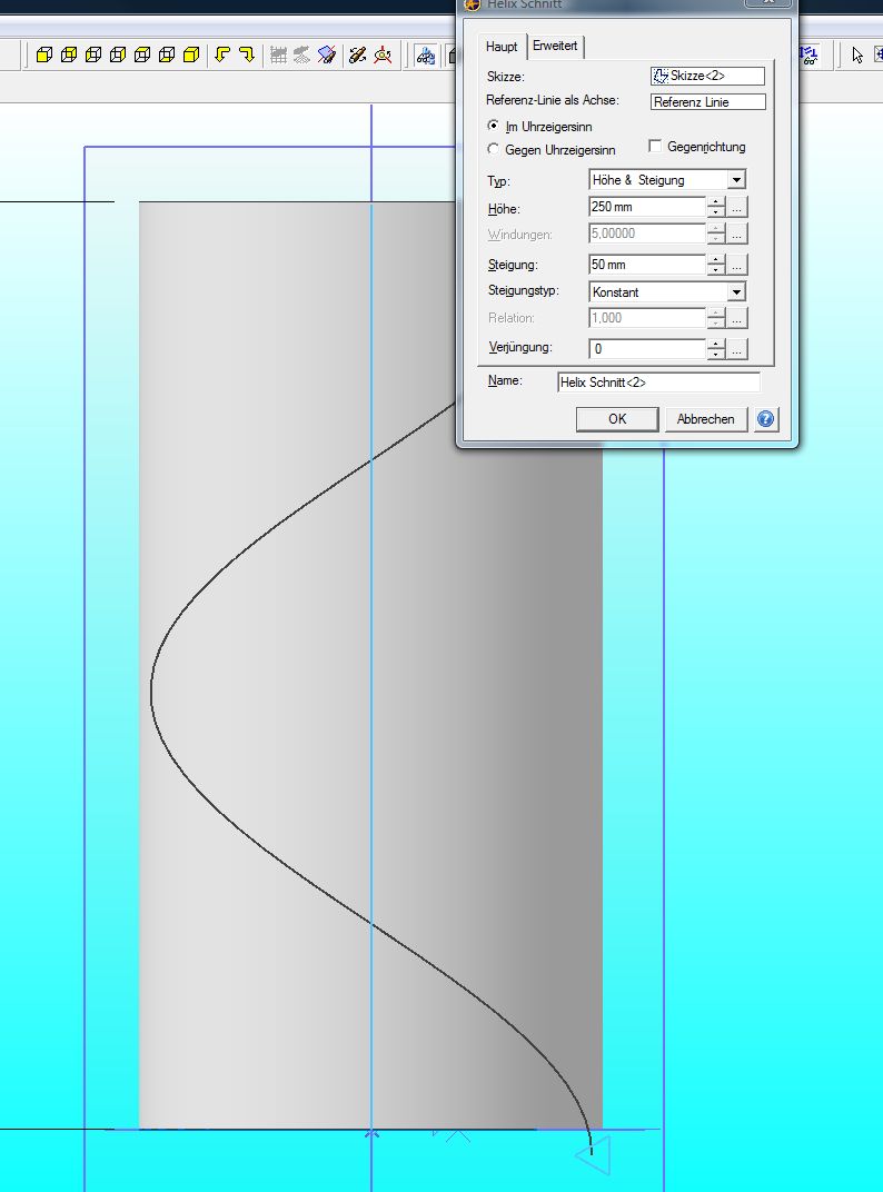

erstellt am: 13. Feb. 2010 19:51    Editieren oder löschen Sie diesen Beitrag!  <-- editieren / zitieren -->   Antwort mit Zitat in Fett Antwort mit kursivem Zitat    Unities abgeben: 1 Unity (wenig hilfreich, aber dennoch)2 Unities3 Unities4 Unities5 Unities6 Unities7 Unities8 Unities9 Unities10 Unities
ich habe Alibre auf zwei Rechnern installiert, bei einem kann ich Helix Schnitte ohne Probleme erstellen, beim zweiten kann ich keine Referenzlinie als Achse auswählen..., ich habe schon alles probiert.. Vielleicht kann mir jemand weiterhelfen??

Hallo RiKo,
einfachste Lösung: machs nur auf dem Ersten
Im Ernst: etwas mehr Input muss schon sein. Welche Hardware, Betriebsystem, Alibreversion, etc.?

auf beiden Rechnern ist die Version 12.0 installiert, der Rechner bei dem Helix funtioniert ist mit Windows XP ausgestattet und der bei dem Helix nicht funktioniert läuft unter Vista.
Leider bauche ich auch auf dem neuen Rechner die Helix Funktion.

Eine Idee: was sagt der Vista-Rechner denn, wenn Du die XP-Datei dort lädst? Funktioniert die Helix dann, oder nicht?

vielen Dank für die schnelle Antwort.
Der Vista Rechner zeigt mir die Helix Datei ohne Probleme an, nur erstellen kann ich keine...

Was passiert denn, wenn die Helixparameter der XP-Datei auf dem Vistarechner veränderst? Ändert sich die Helix entsprechend? Wenn ja, stimmt vielleicht Deine Vistadatei nicht.
Was mich stutzig macht ist auch, dass Du sagst, Du könntest keine Referenzlinie auswählen. Wenn Du das Profil aus Geometrielinien erzeugt hast und die Referenzlinie in derselben Skizze hast, erkennt die Helixfunktion beides ohne Dazutun des Users.
