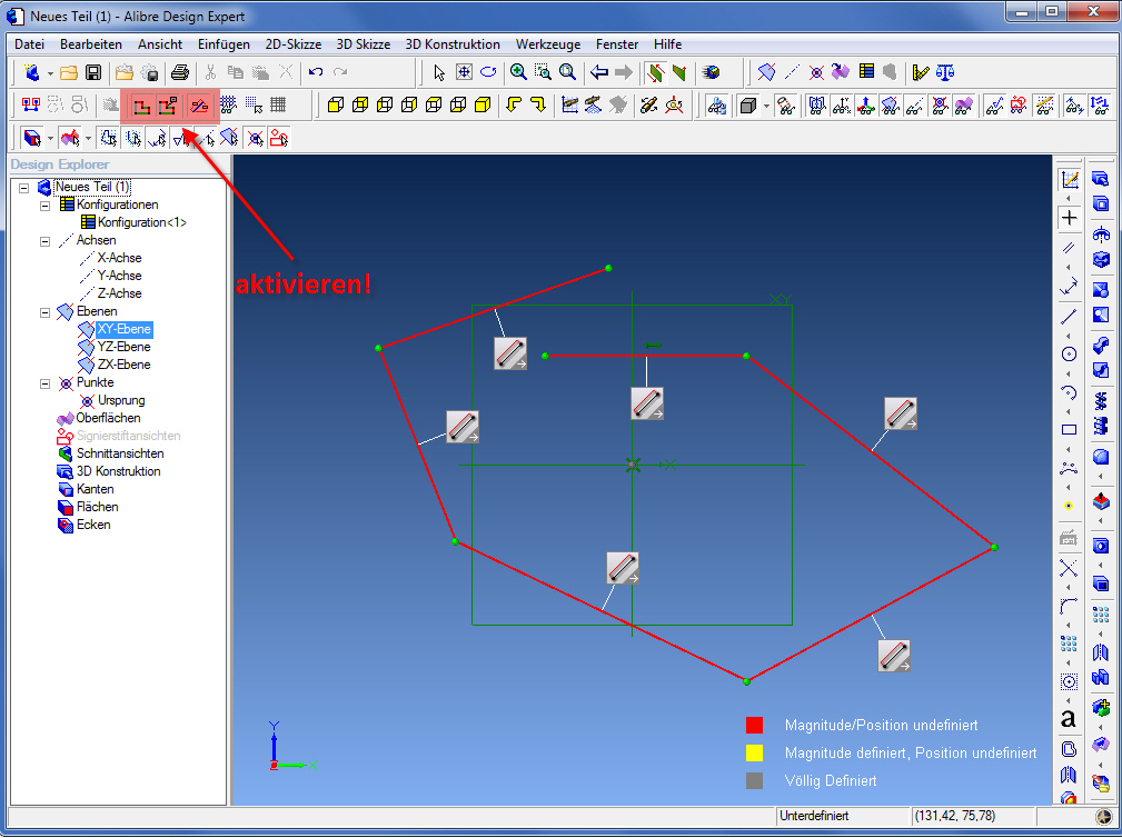

ich probiere mich seit 2 Tagen in Alibre aus. Nun habe ich eine Frage.
Ich bin im Skizziermodus. Dort habe ich  mein Teil erstellt und bemaßt. Wann weiß ich ob ich alle Seiten bemaßt habe  und ob man Teil vollständig bestimmt ist. Als Beispiel. In CATIA ändert sich die Linienfarbe auch wenn das Teil vollständig bestimmt ist.
Danke für Eure Hilfe

Wilkommen im Alibre Forum.
Im Skizzenmodus findest Du die Einstellungen/Anzeige für die offenen Freiheitsgrade im Menü --->>>
Über die Linienfarben wird der jeweils aktuelle "Zustand" angezeigt.
Gruß Ralf

Hallo Christoph,
falls Du Alibre >V12 hast, schau mal unten rechts.
Gruß aus Leverkusen
Micha Knipp

Das, Andreas:
war die Frage.
Und in meiner Antwort findest Du einen Screenshot mit der Anzeige "unterdefiniert". Wenn die Skizze vollständig bestimmt ist, ändert sich diese Anzeige. Dafür braucht man kein Symbol anklicken.

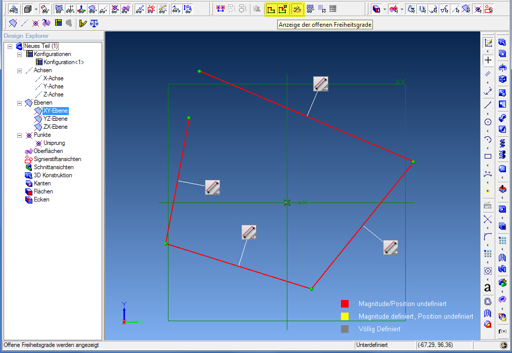

Wird seit der Version 12 (oder auch früher) nicht mehr die Anzahl der unterdefinierten Seiten/Teile etc. angezeigt?
Oder kann das irgendwo eingestellt werden?
Es wird immer nur unterdefiniert ohne Anzahl oder dann voll definiert angezeigt.

In der Werkzeigleiste aktivieren ->>>>>>>

Das habe ich auch schon ausprobiert.
Verstehe ich das Richtig?
Es werden ab der Version 12 die unterdefinierten farblich dargestellt. Rot bzw. Gelb für unterdefiniert und Grau für vollständig definiert.
Die Anzahl wird nicht mehr in der Statusleiste hinter unterdefiniert angezeigt (z.B. unterdefiniert: 5).

Warum soll die Anzahl jetzt noch angezeigt werden?
Mit der farblichen Darstellung wird nun auch angezeigt, "wo","was" und "wie" unterdefiniert ist.

Das stimmt, die farbige Zuordnung ist natürlich eindeutiger.
