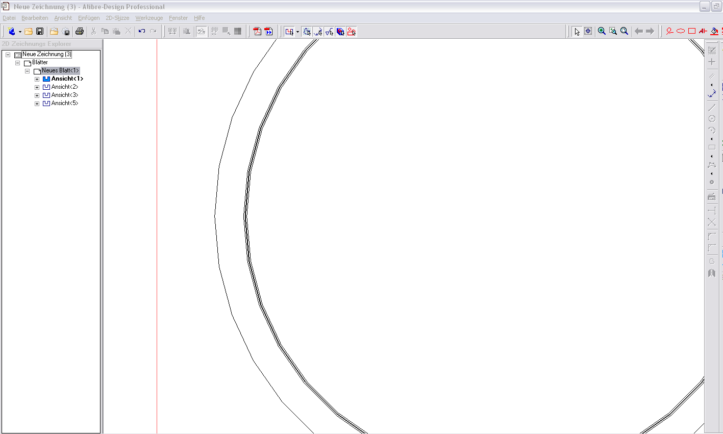

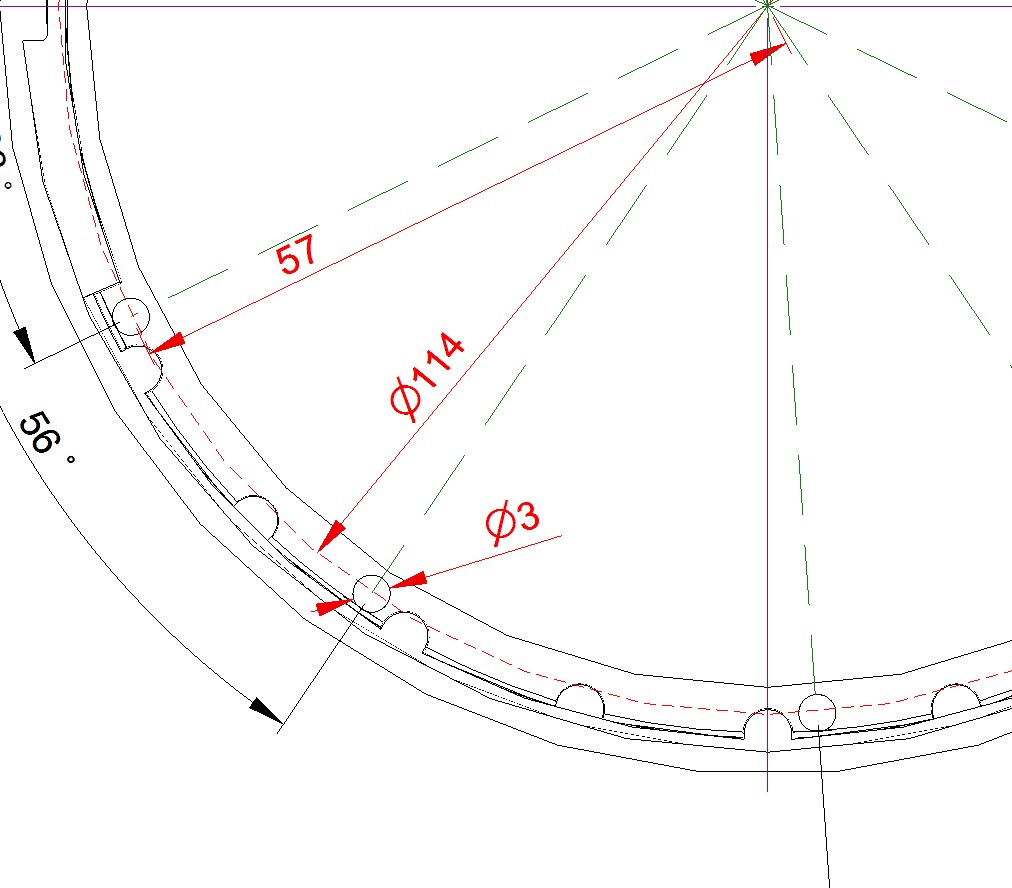

möchte mich hier neu vorstellen. Arbeite mit Alibre schon seit 2006
Bin von 9.2 auf V 12 umgestiegen. Einige Funktionen und Darstellungen
sind in V 12 sehr gut gelungen. Ich empfinde Alibre immer noch als eine überragende 3D- Software. Aber ich muß feststellen das 2-D
Ableitungen in V 12 sich deutlich verändert haben. Leider nicht zum Vorteil. Ringe werden aus 6 - max.36 geraden Linien dargestellt. Anscheinend hat Alibre die Geschwindigkeit auf Kosten der Qualität erhöht. Im Maschinenbau sind solche 2-D Darstellungen nicht zu gebrauchen. Oder hat jemand andere Erfahrungen und ich mache etwas falsch. ( Die 3-D Vorlage ist mit 360 segmentiert ) Ihr könnt euch die Bilder ansehen. Einmal Alibre ( gezackter Ring ) und einmal als Vergleich Inventor. Aber ich wäre schon mit der alten Darstellungsqualität von 9.2 zufrieden.

Ist Dein Screenshot vom Alibre 2D Zeichnungsbereich
oder von der erzeugten 2D PDF Datei und mit welcher Skalierung/Maßstab wurde die 2D Ableitung erstellt?
2D PDF im Vergleich zum 2D Arbeitsbereich (PDF 300% aufgeblasen) ist als Screenshot im Anhang.

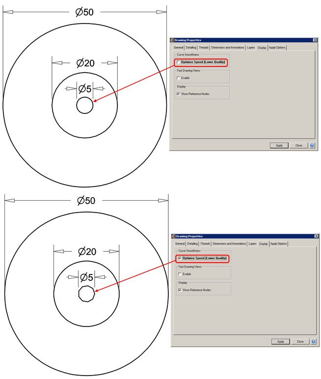

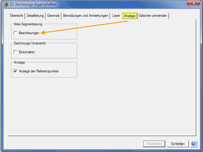

Die 3D Einstellung der Segmentierung wirkt sich nur auf die Segmentierung in der 3D Darstellung aus.
(Ein Bereich zwischen 36 - 64 im 3D Bereich ist völlig ausreichend.)
Im den 2D Zeichnungs-Eigenschaften ist ein Tab hinzugekommen. --->>>> eventuell hast Du diese Einstellung noch nicht gesehen.
Der 2D Arbeitsbereich ist noch nicht WYSIWYG.
Das heißt, die Druckausgabe und die 2D PDF Erstellung
sind in der Quallität entschieden besser.

Hallo teslamuc,

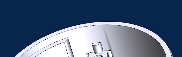

die von Dir geschilderte Problematik der groben Kreissegmentierung im 2D-Bereich von Alibre V12, kann ich ebenfalls nachvollziehen.
Dieser unschöne Effekt hat jedoch so wie ich es verstehe nichts mit der Erstellung von PDF's zu tun. Sobald das im Drafting-Modul importierte
Teil im 2D-Zeichnungsbereich dargestellt wird, ist die Kreissegmentierung schon erkennbar. Dieser Umstand wäre jedoch noch zu verschmerzen,
wenn der Ausdruck dann einigermaßen rund wäre. Aber leider sieht der ebenso eckig aus wie die Kreise der Skizze im 2D-Drafting-Modul.
Das ist sehr schade. Übrigens scheint dieser Effekt auch unabhängig von der Einstellung im Design-Editor (Design-Eigenschaften/Optionen der Darstellung/Kreissegmentierung) des Part-Moduls zu sein.
Ich würde mir wünschen dass Alibre dieses Handycap in den Griff bekommt

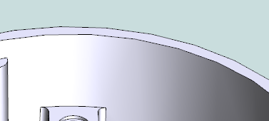

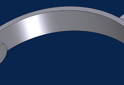

Hier noch zusätzliche Erklärungen. Nachträglich zum 3-D PDF. Auch hier segmentiert Alibre 12 die Datei, Kreis,  in 36 Segmente. Vorhergehend in 9.2 war die Darstellung überragend jetzt in V12 kann man die Datei nicht mehr zur Kundenpräsentation verwenden. Habe mal nachgesehen, ich habe die gleiche Datei auf meinem Laptop in 9.2. Da ist die Datei ca 8x größer im Volumen. D.h. Alibre hat die Qualität um ca 80 % gesenkt. Eigentlich unnötig, denn auch vorher ging die Konvertierung zu 3-D PDF ziemlich flott.
Schade, empfinde ich als Rückschritt.

Den Tab habe ich gesehen, nur heist er in Pro optimieren und nicht beschleunigen. Aber das dürfte das gleiche sein.
Aber auch hier habe ich verglichen, Die 2-D Datei auf meinem Laptop  (9.2) ist vom Volumen 8x grösser als die auf meinem PC ( V12 )
Auch hier hat Alibre die Qualität um 80 % gemindert um an Geschwindigkeit zu bekommen. Finde ich unnötig, denn vorher musste man halt ein bißchen warten, war nicht schlimm.

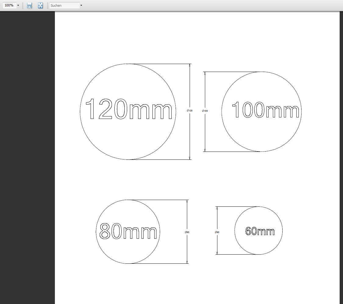

Hallo teslamuc,
Wir arbeiten mit Alibre seit V8.2. mit Pro und Expert.
Im Anhang als Screengrab-JPG: 3D Workspace, 2D Zeichnung, 2D PDF.
Daran ist für uns und unsere Kunden nichts zu meckern.
Die Segmentierung im 3D PDF ist nicht so toll, aber für die Informationsübergabe ausreichend.

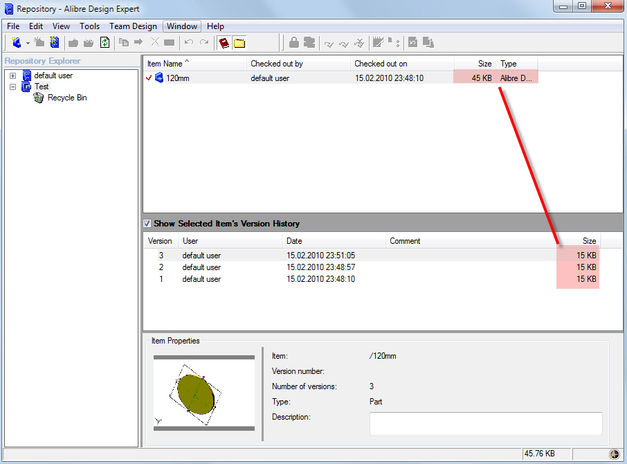

V9.2 Dateiegröße:
>>> Würfel - 100 x 100 x 100 mm = 81 KB - 1x gespeichert
V12.1 Dateigröße:
>>> Würfel - 100 x 100 x 100 mm = 239 KB - 1x gespeichert

Ich wiederhole mich und sagte es bereits das ich eine zu bearbeitende Arbeitsvorlage in 2-D brauche. Ich habe viele runde
Elemente und habe schon so meine Probleme mit der Kreisdarstellung.
( Nur Kreisdarstellung, auch schon die x-te Wiederholung )
Den immerwiederkehrenden und hier auch deinen Verweis auf 2-D PDF verstehe ich nicht mehr. Dürfte eigentlich jedem CAD Anwender seit Jahren bekannt sein.
Ist eigentlich überhaupt nicht mein Thema. Wäre ein gutes neues Thema "Printausgabe" oder Dokumentenübergabe in 2-D PDF.
Deine klare Meinung interessiert mich. Ist diese Darstellung o.k. oder nicht. ? ( Anhang )

Ich bin mit der Darstellung auf dem Bildschirm auch nicht zufrieden. Aber Du sagtest in Deinem ersten Beitrag was von "für Maschinenbau nicht brauchbar". Das halte ich für komplett überzogen. Der Maschinenbau findet in der Werkstatt stattt und die bekommt Zeichnungen in bester Qualität.
Überhaupt solltest Du Deine Sicht des Forums hier mal reseten. Wenn Du Dich mit Alibre anlegen möchtest, weil das eine oder andere nicht fuktioniert, dann mußt Du das im Amiforum machen (alibre.com). Dort lesen die Entwickler mit. Mal offen, mal verdeckt. Hier verhallen Deine Rufe wie das sprichwörtliche Rufen im Wald.
Und zur Druckqualität und der aus Deiner Sicht kausalen Dateigröße noch ein Hinweis. In der von Dir oft genannten V9.2 gab es das Alibre-Repository. Da wurden neben den Features des Bauteils noch ganz andere Dinge in den Dateien gespeichert. Darauf beruht IMHOIn my humble oppinion (Meiner Meinung nach) der Größenunterschied.

120mm.pdf
120mm.zip
teslamuc,
Der Bildschirm/Workspace wird NICHT zum Kunden oder in die Werkstatt gesendet,
sondern die gedruckte Zeichnung oder die 2D PDF Datei.
(Das wurde nun schon mehrfach erwähnt.)
Die 3D PDF Ausgabe in der V9.2 hat sich im Gegensatz zur V12 NICHT verändert.
Das wurde Dir als Supportbericht gezeigt.
Im Anhang sind zwei Dateien:
Eine Alibre V9.2 Datei und die daraus erstellte 3D PDF Datei.
Das kann jeder testen.
Je höher die Informationsdichte einer Datei ist umso grösser wird sie. Dies zu ignorrieren dürfte schwer fallen.

Die Dateigröße in Alibre vor der V11 resultierte aus den darin enthaltenen Informationen der einzelnen Versionsstände, der MS JVM und der alten Dateivorschau im Repository.
Im Repository konnte man auf frühere Versionen zurückgreifen (Rollback) oder vorherige Versionen entfernen usw.
Im Anhang ist ein Bild des Repository aus V9.2 zu sehen, darin erkennt man ganz eindeutig:
> 3 Dateiversionen mit einer Dateigröße von 15 KB
> Die aktuelle Datei 3 mal gespeichert = 45 KB.

"problematische Kreissegmentierung" !!!! Der Konstrukteur benutzt gerne 2-d Zeichnungen, zur Erstelung der Erodiersegmente.

"problematische Kreissegmentierung" !!!! Der Konstrukteur benutzt gerne 2-d Zeichnungen, zur Erstellung der Erodiersegmente.
Damit kann ich jetzt gar nichts anfangen. Erodierteile gehen bei mir als dxf raus. Auch ohne Probleme.

Nun mal ein Screenshot einer "2008er" PDF im Anhang.
Danke für Dein PM Angebot. Die 9.2 Variante wäre ok. Ich werde die Datei nach dem Betrachten löschen und vergessen.

was die Segmentierung im 2D Zeichnungsbereich anbelangt, ist mir folgendes aufgefallen:
a.) von 3D-Bauteilen/Baugruppen abgeleitete Zeichnungselemente werden aus 2D-Zeichnungen in absolut akzeptabler Auflösung nach PDF gewandelt.
b.) zusätzlich in die Zeichnung hinzugefügte Kreise bleiben auch in der PDF sichtbar segmentiert.
Für einen Selbstversuch die Zip-Datei entpacken und die enthaltene Stepdatei in Alibre importieren.
Hinweis: in der Stepdatei ist sowohl die Zeichnung, als auch das zugehörige 3D-Bauteil enthalten.
Beobachtung am Rande:
Sofern die Option im 2D-Bereich "Optimize Speed" eingeschaltet ist, werden kleine Kreise in der 2D-Ableitung fast schon als 8-Eck nach PDF exportiert (siehe Bilder). In der deutschen Version heisst die Schaltfläche "Beschleunigen" und ist unter Datei|2D Zeichnungseigenschaften und dann im Register Anzeige zu finden
Vielleicht trägt dies ein wenig zur Klärung bei.
Gruß, Sepp
