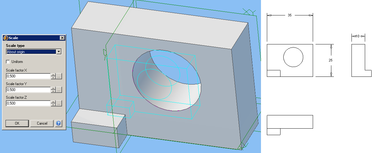

eine Frage zur Alibre Skalierungsfunktion:
Diese wäre bei meinen Produkten sehr effizient einsetzbar, da ich oftmals identische Teile in unterschiedlichen Größen herstelle.
Nach der Teilkonstruktion und der Anwendung der Skalierungsfunktion bleibt jedoch das Teil unverändert bemaßt.
Es wird lediglich visuell in der neuen Größe dargestellt, aber nicht parametrisch verändert.
Gibt es möglicherweise hier eine Übernahme-Funktion welche die Skizzen-Bemaßungen an die geänderte Skalierung anpasst.
Beispiel: Ein Würfel hat 100x100x100 Kantenmaß. Ich skaliere den Würfel auf Skal.Faktor 0,5. Die Bemaßungen sollten sich nun auf 50x50x50 ändern.

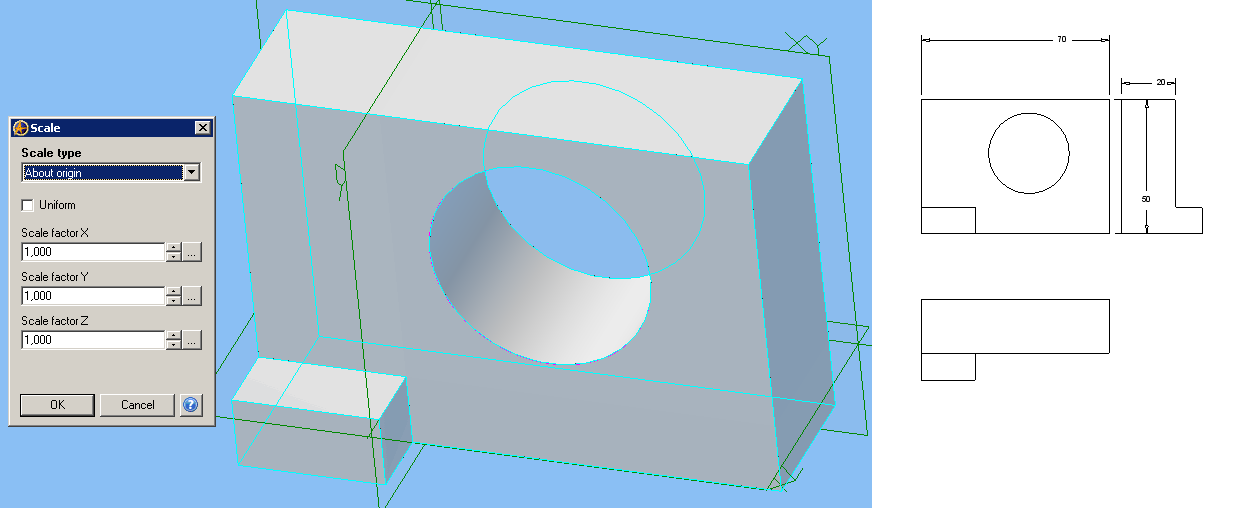

Hallo Thomas,
sofern Du die Anpassung der Zeichnungsableitung meinst kann ich sagen: bei mir geht das
Siehe Beispielbilder:
Gruß, Sepp
[Diese Nachricht wurde von seppsche am 08. Feb. 2010 editiert.]

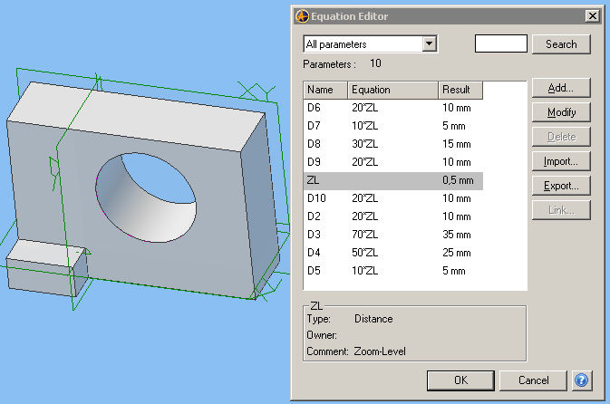

seppsche
Sehen Sie sich das Profil von seppsche an!   Senden Sie eine Private Message an seppsche  Schreiben Sie einen Gästebucheintrag für seppsche
Beiträge: 173
Registriert: 12.07.2006
Win-XP, Athl.64-3k, 1GB RAM, Alibre V2012, TC V10+V12 prof
erstellt am: 08. Feb. 2010 19:30    Editieren oder löschen Sie diesen Beitrag!  <-- editieren / zitieren -->   Antwort mit Zitat in Fett Antwort mit kursivem Zitat    Unities abgeben: 1 Unity (wenig hilfreich, aber dennoch)2 Unities3 Unities4 Unities5 Unities6 Unities7 Unities8 Unities9 Unities10 Unities Nur für OTADesign 10 Unities + Antwort hilfreich

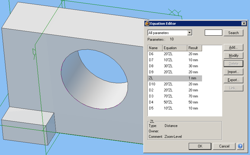

Hallo Thomas,
sollte Dein Problem die Beibehaltung der Skizzengröße im Modellbereich sein, dann gibt es nur den Weg über den Gleichungseditor.
Dann macht man alle Maße von einer Konstanten (im Beispiel ZL=Zoomlevel) abhängig und verändert diese Konstante im Gleichungseditor bei Bedarf.
Man muss bei der Lösung aber gehörig aufpassen, daß man den Multiplikator nicht vergisst, bzw. sich überlegen, welches Fixmasse sind, die nicht mit dem Zoomlevel verändert werden dürfen. Aber es geht.
Gruß, Sepp

Hallo Sepp,
vielen Dank für Deine schnelle Hilfestellung.
Die Zeichnungsableitung ist übrigens nicht das Thema. Die ist auch bei mir in Ordnung.
Es geht nur um die Parameter im Skizzenbereich. Die werden leider nicht im neuen "Scale" übernommen.
Schade eingentlich ! In meinen Augen eine inkonsequente Umsetzung dieser ansich genialen Funktion.
Mit dem Gleichungseditor muss ich mich erst noch beschäftigen. Da fehlen mir im Moment noch die Erfahrungswerte.
Nochmals vielen Dank und liebe Grüße
Thomas
