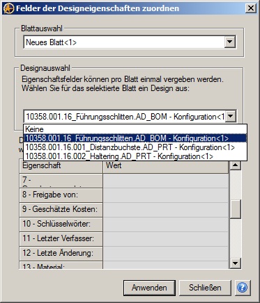

Ich HATTE ein Problem das ich nirgens nachlesen konnte und schließlich per Zufall gelöst
habe und dies werde ich hier mal nicht vorenthalten.
Problemfall:
Habe ein Welle konstruiert und davon eine Zeichnung abgeleitet.
Da ich nun ein 2.te Welle benötigte und diese nur dezent von der ersten Welle abweichte,
bin ich wie folgt vorgegenagen.
Ich habe die erste Zeichnung geöffnet und bin auf Datei -> Alle speichern unter... gegangen.
Hier konnte ich nun einen neuen Speicherort & Name für die Zeichnung & das Teil vergeben.
Teil überarbeiten und speichern.
Zeichnung öffnen und Ansichten aktualisieren, hier kam das Problem.
Die Ansichten wurden aktualisiert aber die Zeichnungsfelder wie Nummer etc. wurden nicht aktualisiert.
Problemlösung:
Auf Werkzeuge -> Design Eigenschaftsfelder verwalten oder [STRG+M] klicken.
Hier unter Designwahl das gewünschte Teil auswählen und AHA    .
Andreas
