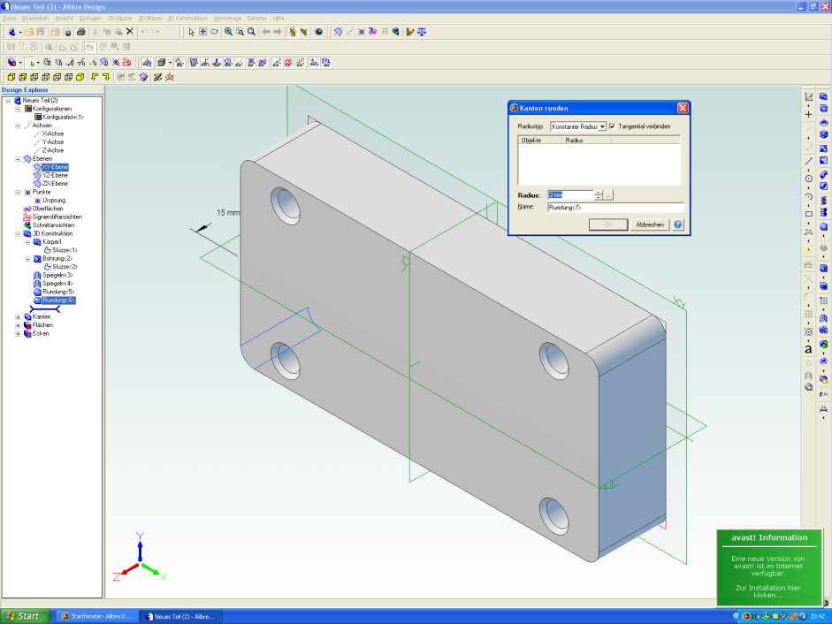

Hallo, ich habe ein Problem nach dem Update von der Testversion auf die Standardversion.
Ich kann jetzt keine Radien mehr an Körper machen, Fasen gehen. Es erscheint zwar das Fasen-Popup,
jedoch nichts für Radien. Auch Radien von schon vorhandenen Dateien sind nicht mehr editierbar.
Eine Deinstallation inkl. Registry-Cleaner und Neuinstallation -> kein Effekt.
Nochmal deinstalliert, Registry gesäubert, alle Alibre-Einträge mit der PC-Suche eliminiert,
Alibre von der Webseite in USA runtergeladen, installiert -> kein Effekt.
Hr. Battlogg hat mit telefonisch mitgeteilt, daß das evtl. an Windows und einer versteckten Datei liegen kann.
Wer weiß Rat??
Mit freundlichen Grüßen, Arupam

Hallo Arupam.
Willkommen hier im Alibre Forum.
Windows versteckt sicher einige Dateien ...
Aber das ist ganz sicher nicht der Grund, warum einige Funktionen/Features nicht mehr so arbeiten, wie vorher bei der Testversion.
Ich kann aus der Ferne nur Vermutungen anstellen:
Kann es sein, dass Deine Testversion zur Xpress Version konvertiert wurde und Deine Standard Version noch nicht aktiviert wurde?
Deinen Systeminformationen entnehme ich, dass Du mit XP SP3 arbeitest, ist das auch der Rechner, mit diesem Problem?
Um schneller zum Ziel zu gelangen, kannst Du mich auch gern anrufen, sonst wird das hier eher ein Rätsel-Raten.
Meine Tel. sende ich Dir als PM.
Gruß Ralf

Danke für das Angebot das Problem telefonisch zu lösen.
Der Stand momentan:
Ich habe Alibre deinstalliert, die Registry auch gesäubert, dann
eine Systemwiederherstellung an einem Datum der letzten Woche gemacht,
Alibre vom Download (nicht von der DVD) installiert: immer noch dasselbe.
Wahrscheinlich kann ich meinen PC neu aufsetzen wenn ich mal was verrunden muß...
