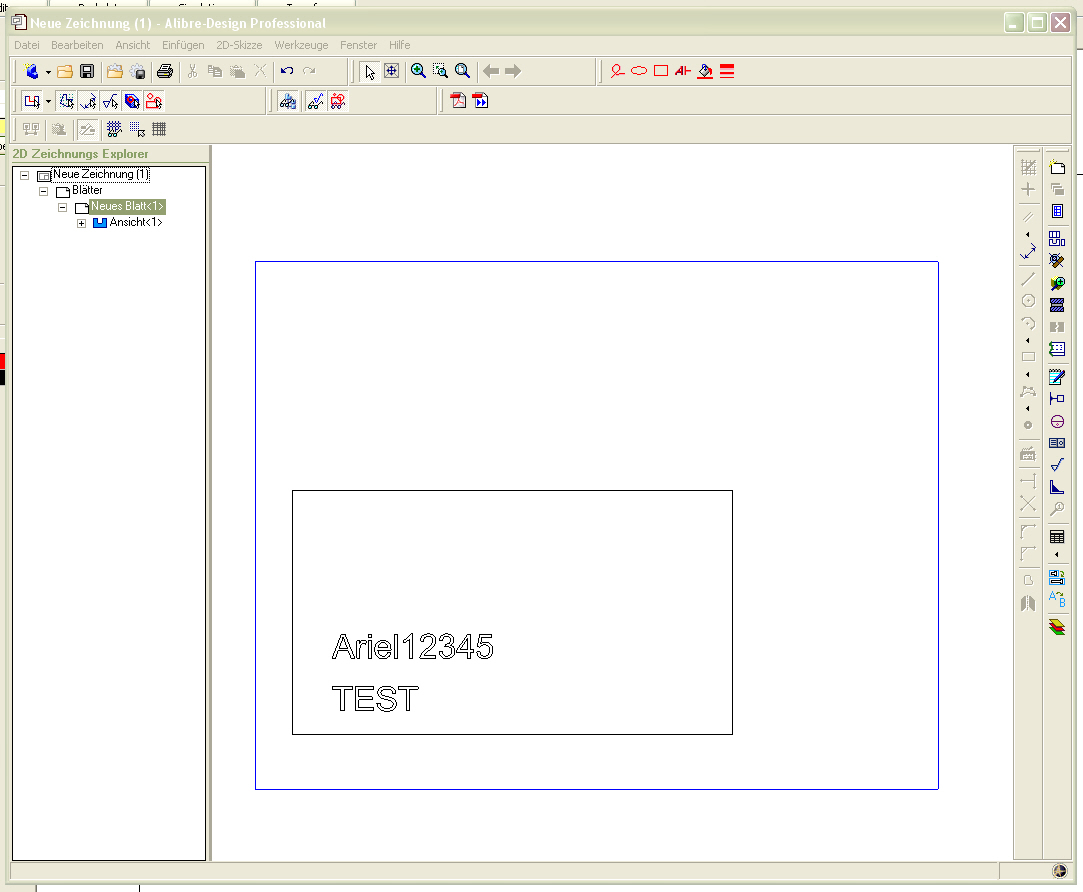

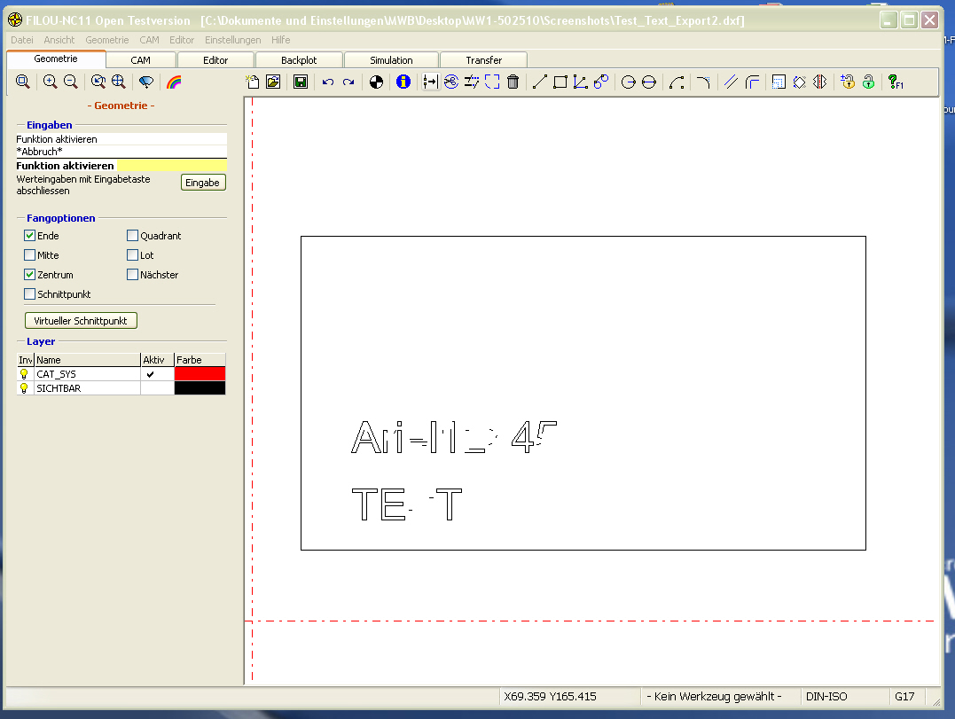

Ich habe ein 3-D-Teil erzeugt und einen Text (hier Teile-Nr.) auf eine Seite 1 mm tief als linearen Schnitt ausgetragen. Das Ergebnis ist top. Jetzt habe ich von dem Teil eine 2-D-Zeichnung erstellt und diese dann als DXF-Datei exportiert, um diese dann in ein CAM-Programm zu laden.
Hier ist nun mein Problem:
Der Text ist unvollständig. Manche Zahlen/Buchstaben sind vollständig, manche nur teilweise abgebildet. Die restliche Geometrie ist wie immer vollständig ins CAM importiert.
Ich habe verschiedene CAM-Freeware und CAM-Demos ausprobiert. Alle stellen den Text unvollständig dar.

Schriftart MS SansSerif (Text Test) und Ariel (Text Ariel12345).
Beide Schriftgröße 10,5 mm
Verwendete Software:
Alibre V12.1 Prof
CAM Filou NC11 Demo, bei den anderen sieht es genauso aus.
Bild 1: 2D-Zeichnung Draufsicht in Alibre
Bild 2: DXF import in Filou NC 11
Ich habe auch schon versucht mit Linienbreiten in der 2D-Zeichnung eventuell einfluss auf die DXF-Datei zu nehmen. Hat aber nichts gebracht.

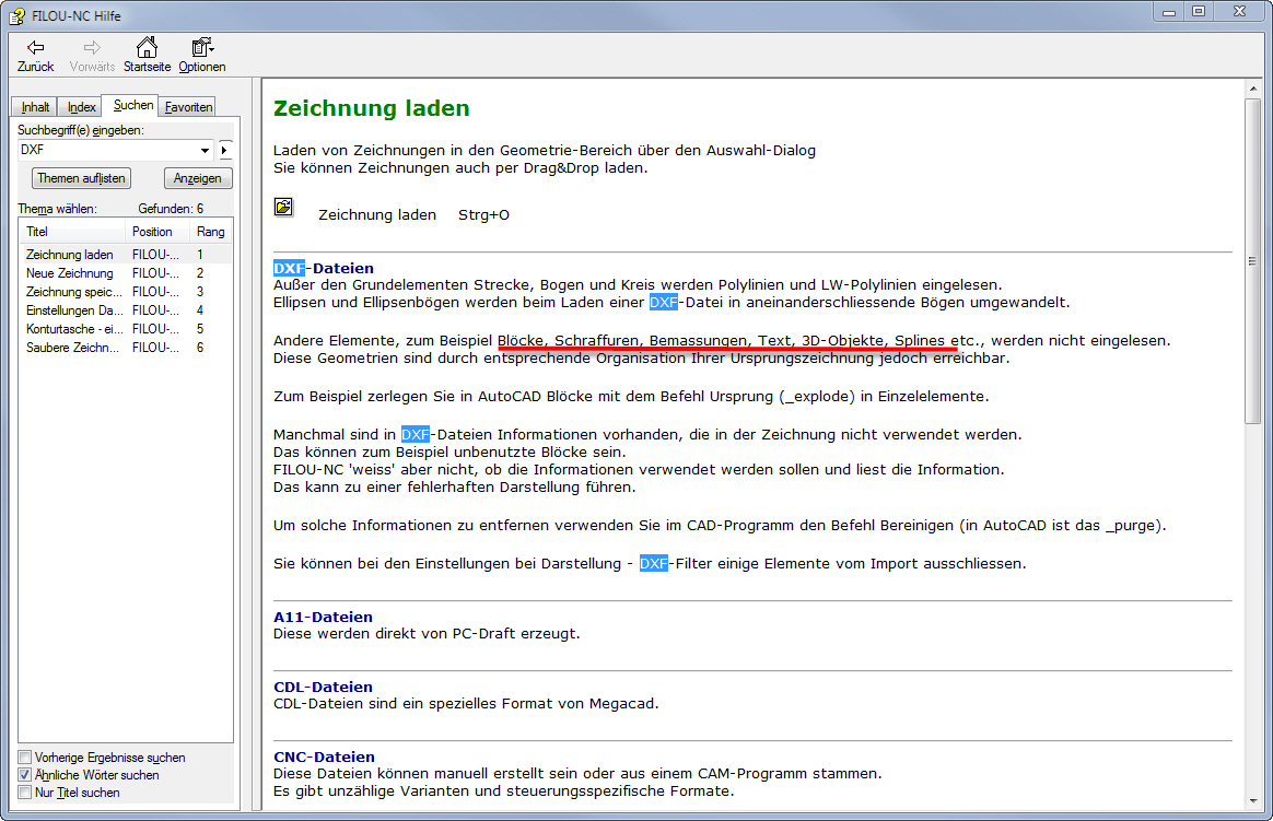

Hallo Michael,
Mit F1 bei FILOU NC 11 kommst Du zur FILOU Hilfe.
Mit dem Suchwort "DXF" erhälst Du u.a. diese Erklärung, schau mal --->>>

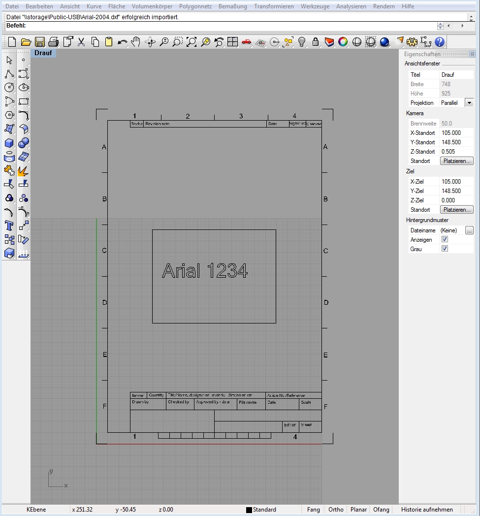

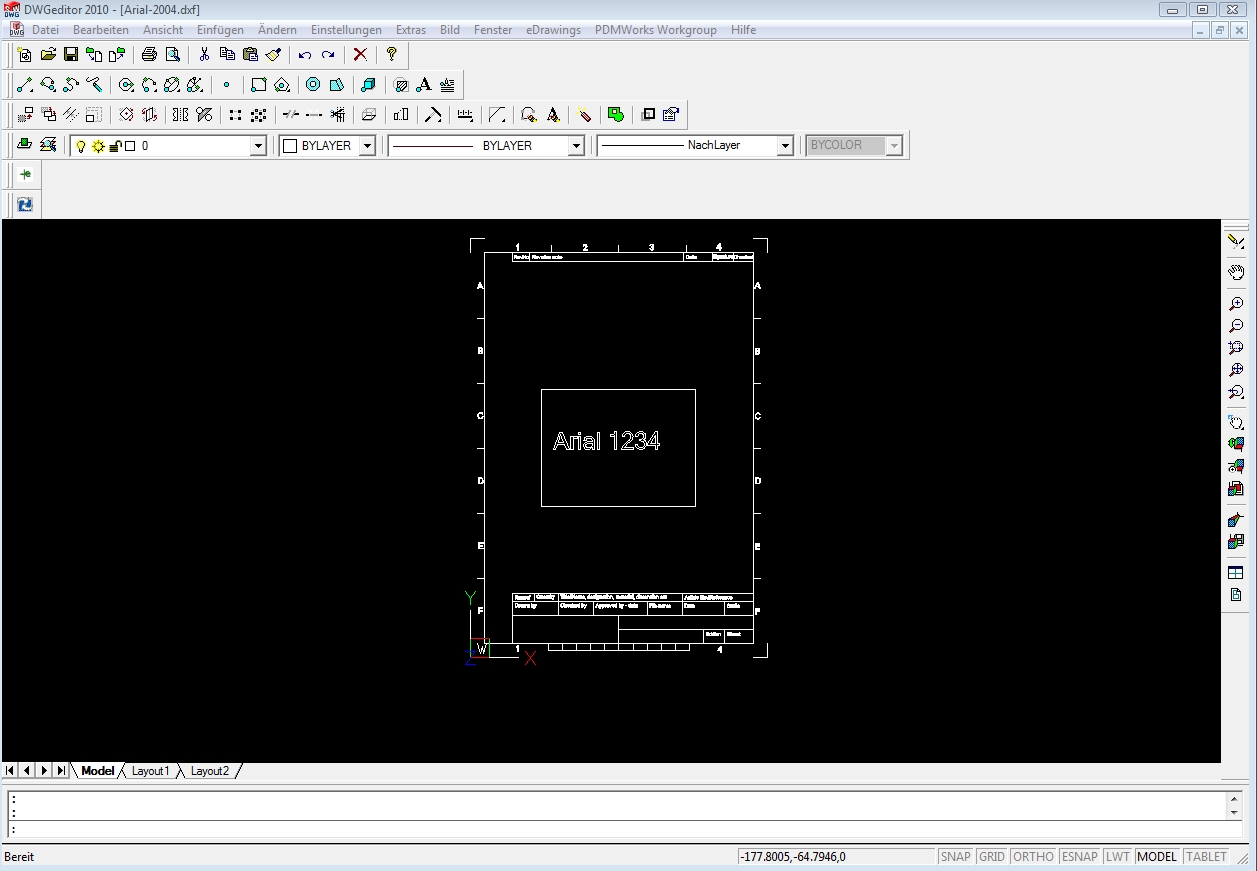

erstellt am: 23. Jan. 2010 14:44    Editieren oder löschen Sie diesen Beitrag!  <-- editieren / zitieren -->   Antwort mit Zitat in Fett Antwort mit kursivem Zitat    Unities abgeben: 1 Unity (wenig hilfreich, aber dennoch)2 Unities3 Unities4 Unities5 Unities6 Unities7 Unities8 Unities9 Unities10 Unities Nur für Mic2009 10 Unities + Antwort hilfreich
Mit Rhino, DWGeditor 2010 u.a. kein Problem...

Hallo Zusammen,
vielen Dank für die Unterstützung. Nun mein Fazit bzgl. meines Wunsches, direkt aus Alibre Design über DXF ins CAM 2,5 D Frästeile inkl. Schrift/Text zu importieren.
Also, im Prinzip liegt es nicht an Alibre. Ich habe noch drei CAM-Programme nach zwei Stunden recherche ausprobiert:
CondaCam --> funktioniert
SheetCam TNG --> funktioniert
SimplyCam --> funktioniert
Ich werde mir SimplyCam zulegen (45 ¤). In dem Programm können auch TrueType-Schriften als dxf erstellt/exportiert werden.

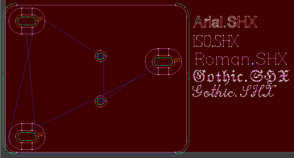

Hallo Michael,
ich selbst verwende SheetCam in Verbindung mit Alibre.
Ich muss sagen, das funzt tadellos - vor allem gibt es ein sehr attraktives Bundle SheetCAM-Mach3 (Mach3=PC-Steuersoftware für CNC).
PS: in SheetCAM kannste auch Schriftzüge direkt erzeugen, allerdings nur mit SHX-Fonts (von AutoCAD) dafür teilweise als Einlinienschrift.
