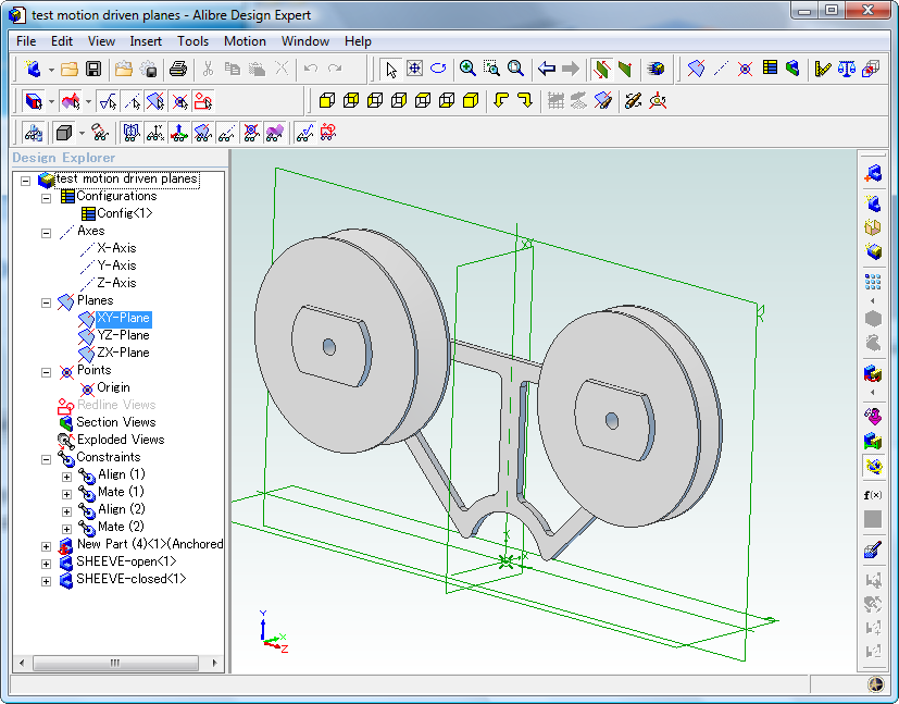

Hallo Leute!
Ich bin gerade an einer Konstruktion die mehrere Zahnräder beinhaltet.
Nun bin ich an dem Punkt angelangt wo ich die Zahnflanken miteinander so verknüpfen sollte, dass die Zähne bei einer rotierenden Bewegung immer schön ausgerichtet bleiben.
Dies möchte ich mit dem Befehl "rotiere Teil" in einer Baugruppe simulieren.
Geht das überhaupt, oder muss ich mit Alibre Motion arbeiten?
Mit freundlichen Grüssen
Pascal

Hallo Pascal,
ist ein eher knackiges Problem - ich würd's nicht hinbekommen.
Vielleicht als Gedankenanregung aus dem US-Forum: http://www.alibre.com/forum/viewtopic.php?f=10&t=9305&st=0&sk=t&sd=a&start=75
Hier das File: http://www.alibre.com/forum/download/file.php?id=7951
Die zwei Rollen laufen synchron, sind aber gleich groß und haben die selbe Richtung. Insofern eben nur eine Anregung für Dich.
Gruß, Sepp

Hallo Pascal,
Schau mal hier:
Gear Motion
Bevel gear
Gruß Ralf

Hi Ralf,
jetzt erinnere ich mich auch wieder an Dein Beispiel mit Motion.
Ohne Motion, nur in der Alibre Baugruppe, ist mir noch keine Lösung bekannt bei der die Drehung sauber in der Verzahnung abläuft.
Bei der Lösung Bevel-Gear ist das auch nicht der Fall, ist ja auch als Beispiel für die Konstruktion eines Zahnrads mittels Formeleditor gedacht.
