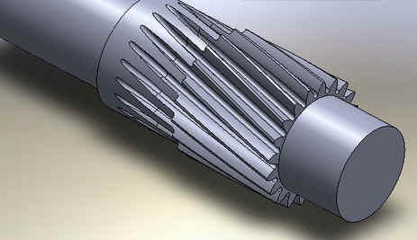

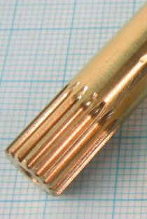

auf den beiden Bildern sind eine DIN 5480-Passverzahnung (Messing) zu sehen und
eine Laufverzahnung.
Hierbei sind für das Fräsen keine Freistiche vorhanden, sondern der Fräser läuft
aus dem Material heraus, bei der Messingwelle senkrecht und bei der Laufverzahnung sanft
auf einer Kreisbahn.
Wie kann ich mit ALIBRE diesen Fräser-Auslauf erzeugen?

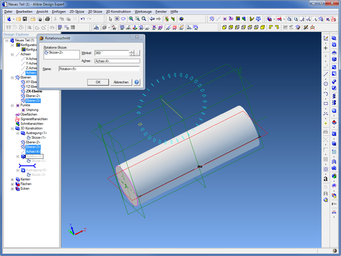

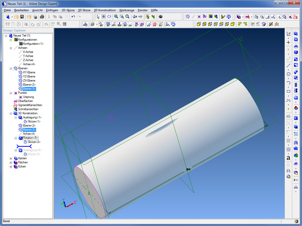

Hallo Bernd,
... Beispiel mit der Basisfunktion: Kreisförmiger Schnitt/Revolve Cut.
Gruß Ralf

Hallo Ralf,
vielen Dank für Deine schnelle Antwort.
Für diesen Fall muss ich im Berechnungsprogramm mit dem entsprechenden Fräser die Zahnlücke erzeugen,
diese Lückenkontur über dxf als Werkzeug ins CAD übernehmen und dann eine Lücke
damit herstellen. Zum Schluss noch durch kreisförmige Musterung die restlichen Zähne erzeugen.
Da könnten noch ein paar Probleme mit der Teilung auftreten (bei großen Zähnezahlen).
Unterm Strich ein Workaround (wie es neudeutsch so schön heißt) wie er nicht besser sein könnte.
