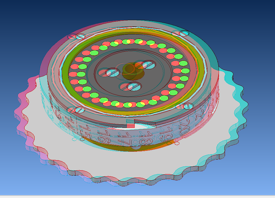

ich habe eben mal versucht von www.iz3d.com  den Stereobild Anaglyph Treiber für DirectX runterzuladen.
Damit kann man Spiele und 3D Anwendungen mit einer Pappbrille (rot-cyan) in 3D anschauen.
Es ist sogar eine Defaulteinstellung für Alibre Design enthalten.
Die Software bietet eine Einrichtungs/Testsequenz an, da hat auch alles prima funktioniert.
Allerdings sehe ich in Alibre ausser den Anzeigen von FPS usw. kein 3D.
Hat jemand von Euch das mal ausprobiert?

Hallo Ralf,
sorry: www.iz3d.com
Das geht anscheinend NICHT NUR mit dem Monitor von denen !!!!!!!
Die Freewaredarstellung in Anaglyph (Rot/Cyan Brille wie bei TuttiFrutti) ist auf jedem normalen Monitor möglich.
Mein System hat wie gesagt die Einrichtung geschafft, aber nicht mehr...
Wäre für jeden der das mal testen kann dankbar, denn dann kommt ein neuer PC mit Top Graka her....
Joachim

Hallo Ralf, Hallo Sepp,
also erstmal vorweg: Es geht jetzt !!!!!
Und es sieht super aus die Sachen in 3D anzusehen.
Ich habe auch den Fehler gefunden:Man muss in Alibre umschalten auf "Fluchtpunktperspektive", sonst geht es nicht.
Ein Anaglyphbild ist anbei (Rot/Cyan-Brille)
Joachim
