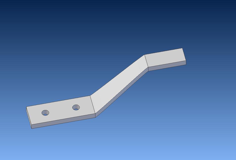

ich kämpfe gerade an einem Blechteil rum.
Eigentlich nichts kompliziertes, aber ich schaffe das mit der seitlichen Abkröpfung nicht.
Ich wäre für jeden Tip dankbar, wie man an die Sache rangehen sollte.
Joachim

Hallo Joachim,
Ich würde:
- Blechteil erstellen ohne die seitliche Abkröpfung
- Abwickeln/Entfalten
- Skizze für den seitlichen Ausschnitt erstellen
- Skizze spiegeln
- Blechschnitt
- Zurück biegen
Gruß Ralf

Hallo Ralf,
super Tip!
So hab ich es jetzt hinbekommen.
Schönen Sonntag noch und vielen Dank!!!!!!!!
