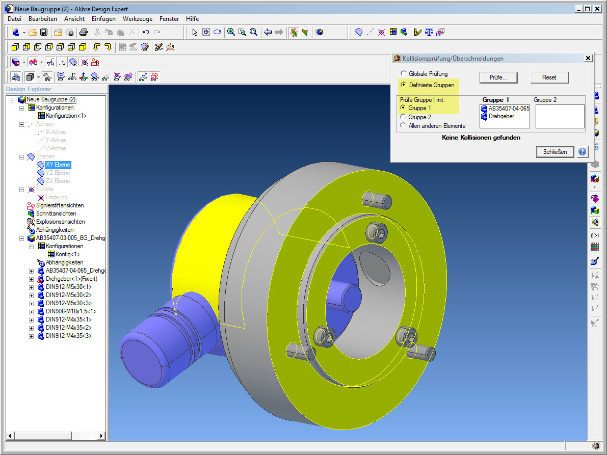

Guten Abend,
Wenn ich eine Schraube in ein Baugruppe einfüge, bekomme ich ja bei
einer Kollisionsprüfung  immer eine Meldung. Wie kann ich hier sagen:
"Diese Kollision ignorieren" oder so ähnlich.
Andreas

Bei der Kollisionsprüfung können Gruppen zur Prüfung definiert werden. In diese Gruppe(n) werden Teile eingeschlossen, die tatsächlich geprüft werden sollen.

...und ein anderer User sagt dann, ich habe gehofft, dass ich die Teile zur Prüfung auswählen kann.
Bei Alibre funktioniert es so:
"Global":
- Alle Teile,
- Alle Teile prüfen,aber nur kollidierende Teile anzeigen,
"Gruppen":
- Auswahl der Teile, die in die Kollisionsprüfung einbezogen werden.

Das können manch CADs. Aber dann erkennen sie auch nicht nichtfluchtende Durchgangs- zu Gewindebohrung. Wenn es mich zusehr nervt, mache ich mir schonmal Schrauben mit Kernduchmesser.

Ich denke, dass ich nicht weniger verwöhnt bin, als Du
Und ich bleibe dabei: wenn Du eine Schraube wegläßt, deren Abhängigkeiten montagegerecht vergeben sind, wirst Du ein nicht fluchtendes Bohrungspaar nicht identifizieren.

also wenn die Schraube zu klein ist wird man eh nichts erkennen da es keien kollision geben wird.
Ist die Schraube zu groß kann sie bei der späteren Montage nicht verwendet werden, weil sie nicht rein passt.
Es ist also GEHOPST wie GESPRUNGEN.
