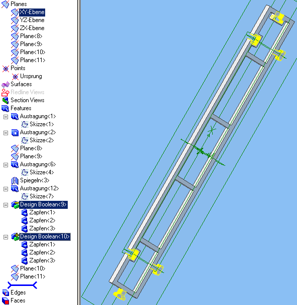

Hallo Allerseits
Hatte bereits einen Beitrag zu diesem Thema erstellt doch nun hat sich ein neues Problem ergeben, dass ich einfach nicht lösen kann.
Hier der vorherige Beitrag http://ww3.cad.de/foren/ubb/Forum333/HTML/000696.shtml
Ralf und Seppsche hatten mir schon viel unter die Arme gegriffen.
Ein Teil welches man auf viele Arten zusammen stecken kann, sollte...
Habe dieses eine Teil nun in einer Baugruppe zusammengesteckt, doch es passt nicht überall.
Die Seiten wurden gespiegelt so dass es doch eigentlich gehen sollte ?
Die unteren 2 Teile sind korrekt aber die Oberen 3 stimmen auf unerklärliche Weise nicht.
Habe die Problempunkte mit dem Signierstift gekennzeichnet.
Vielleicht hat mir jemand einen Tipp.

Hallo Philipp,
ich bin soweit!
Stichwort lautet "Boolean". Die Verzapfung läuft ja auf eine Kontur hinaus- mal aus dem Teil ausgestanzt, mal angefügt. Das ist ideal für je eine Boolean Verknüpfung additiv, bzw. subtraktiv.
Habe die Baugruppe als Step-Datei angehängt.

Hallo Philipp,
Sepp hat Dir einen guten und pragmatischen Weg gezeigt,
mit dem Du EINE vorhandene "Profil-Nase" mehrfach verwenden kannst und dazu ein Tutorial gesendet.
Mit dieser Lösung wird die Geo der "Profil-Nase" mehrfach verwendet und es entstehen keine Probleme
durch unterschiedliche "Profil-Nasen".
Das Problem in Deiner Datei ist, dass die Skizzengeometrie der Nasen nicht übereinstimmt.
Schau Dir z.B. Deine Skizze der äußeren "Profil-Nasen" an und
vergleiche diese mit den innenliegenden "Profil-Nasen".
Beide "Profil-Nasen" haben unterschiedliche Skizzengeom.,
deshalb die Überlappungen in Deinem Zusammenbau.
Gruß Ralf
