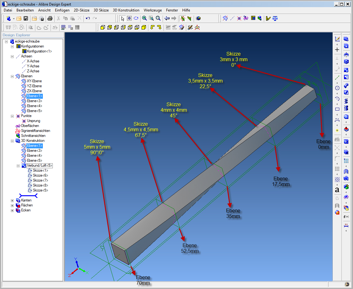

Wie konstruiert man ein Rechteck, welches sich um die eigene Achse dreht ?
Ich habe 3 Skizzen gezeichnet 2 davon sind Rechtecke und die eine ist eine 3D Skizze. Die 2 rechteckigen Skizzen miteinander per Loft verbunden und als Leitkurve die 3D Skizze verwendet.
Ich möchte aber nicht nur eine Leitkurve angeben, sondern mehrere. Sobald aber jede Ecke der 2 Rechtecken miteinander verbunden ist gibt AD eine Fehlermeldung aus, die Kanten müssen miteinander verbunden werden.
Wie krieg ich das hin ?
Darüber hinaus möchte ich evtl nicht nur eine volle Umdrehund sondern mehrere ? Wie mache ich das ? Mehrere Ebene ?

Hallo Philip,
Ich habe die Maße aus Deinem Beispiel übernommen.
Eine Seite 3mm x 3mm -> Abstand 70mm -> 5mm x 5mm.
Zuerst:
Ebenen erstellen:
0mm
17,5mm
35mm
52,5mm
70mm
Danach auf jede Ebene eine Skizze:
3mm x 3mm -> 0°
3,5mm x 3,5mm -> 22,5°-> Drehung
4mm x 4mm -> 45° -> Drehung
4,5mm x 4,5mm -> 67,5° -> Drehung
5mm x 5mm -> 90°/0°
Loft -> Ergebnis ->>>
Gruß Ralf

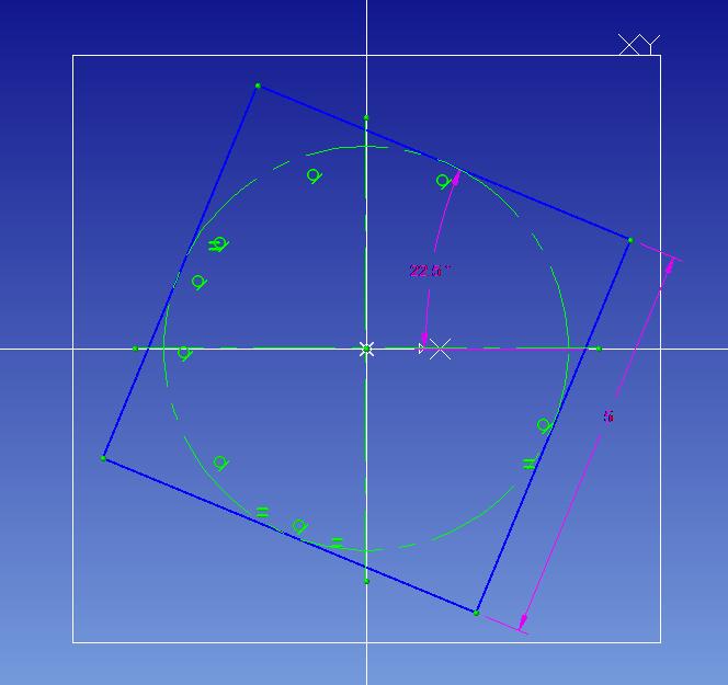

Hallo Ralf
Danke dir vielmals für die Lösung. Hätte mir eigentlich auch in den Sinn kommen müssen.
Wie aber Zeichne ich ein Rechteck welches einen Winkel enthaltet ?
Rechteck über drei Punkte ?
Linienwerkzeug ?

Hab es jetzt gerade mit einem N-Eck gemacht, klappt irgendwie noch besser.
N-Eck -> Ecken 4 -> ungefähr Zeichnen nachher Winkel angeben von bsp. 22.5 °

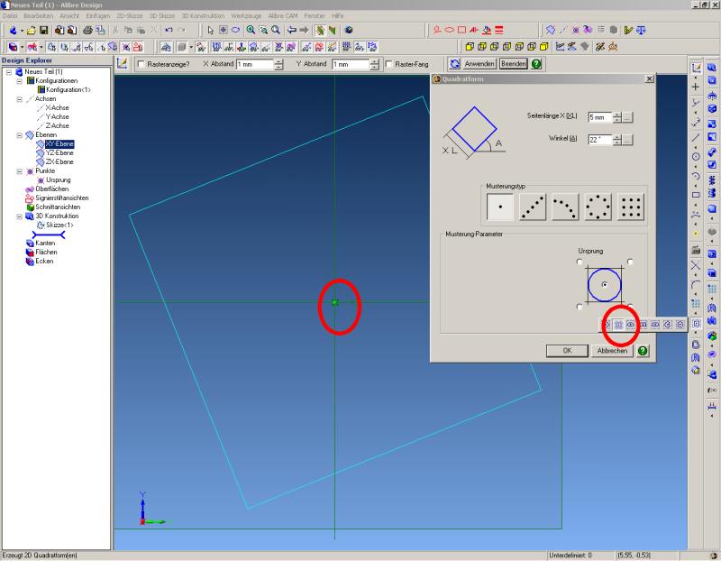

Hallo, was spricht eigentlich gegen die Funktion "Skizze Quadratform"?
Nur aufpassen: Auch wenn man dabei den Ursprung "fängt", ist die ganze Sache noch lange nicht daran befestigt, ist aber mit ein paar Klicks nachzuholen.
Später hat man mit Doppelklick auf die Skizze schnell wieder Zugriff auf die Dimensionen.
