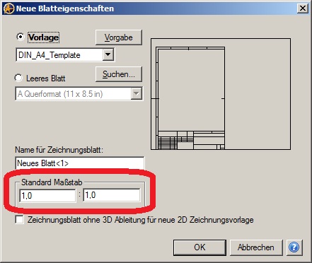

Hallo nochmal,
gibt es eigendlich die Möglichkei den Massstab in das
Beschriftungsfeld automatisch einfügen zu lassen.
Also wenn das eingefügte teil 1:3 ist dann auch gleich
im Schriftfeld M=1:3
Edit:
Wofür ist eigendlich die Einstellung des Standardmassatbs in den Blatt Eigenschaften.

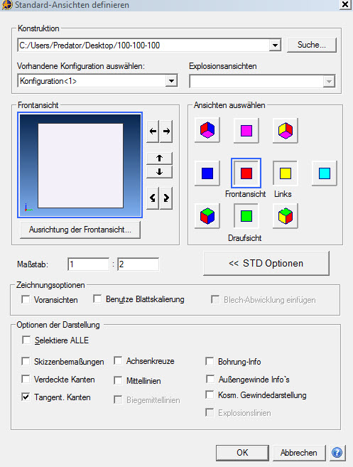

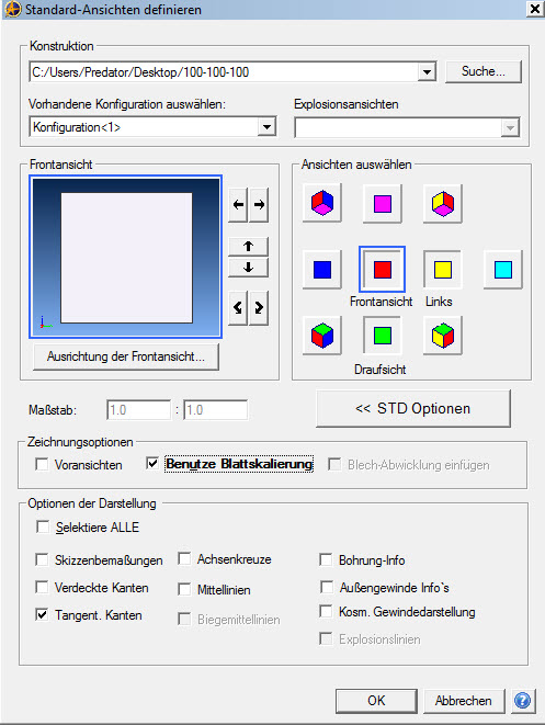

Hallo Andreas,
nachdem Du (den von Dir gezeigten Dialog) bestätigt hast,
kommt im nächsten Dialog die Abfrage unter "Erweiterte Optionen".
Dort kannst Du wählen, ob Du die Blattskalierung Deiner eigenen Zeichnungsvorlage verwenden willst oder die von Alibre vorgeschlagene Skalierung.
Eine automatische Anzeige/Einfügen des Maßstabs ist nicht möglich.
Gruß Ralf
