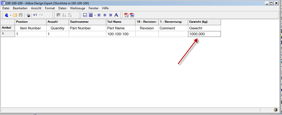

es gibt ja die Möglichkrit die Masse/Gewicht
in der Stückliste anzeigen zu lassen.
Wie geht das in der Zeichnung?
Ich finde die Texteigenschaft einfach nicht.
Andreas

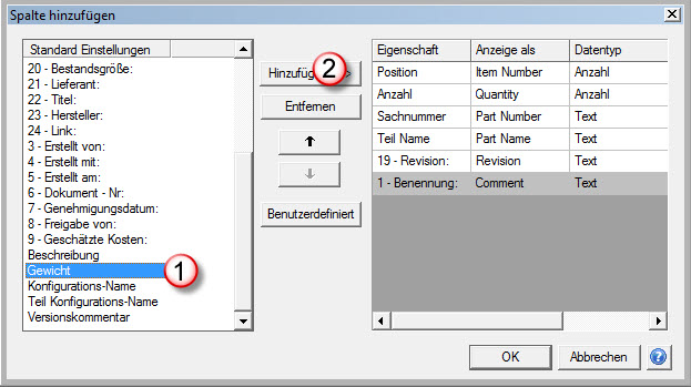

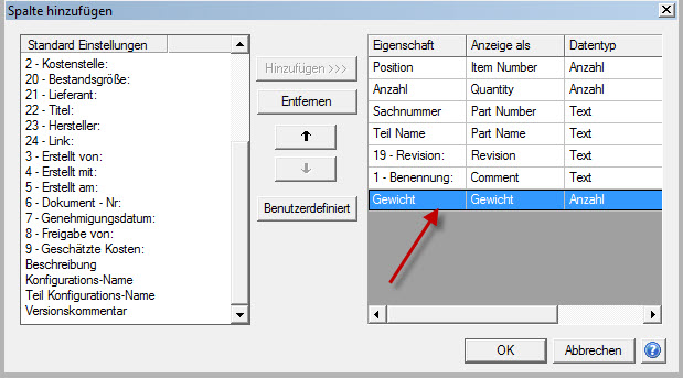

Hallo Andreas,
Es gibt zwei Möglichkeiten:
Spontan:
Stückliste -> Spalte hinzufügen -> Gewicht -> Hinzufügen
In einer eigenen Stücklistenvorlage:
Gruß Ralf

Hallo Ralf,
diese Vorgehensweise ist mir ja bekannt, was ich suche ist die Möglichkeit
dsa Gewicht auch im Schriftfeld in der Zeichnung einzufügen.

Hallo Andreas,
Über diese Eingabefelder kann das Gewicht nur in der Stückliste eingefügt werden.
Gruß Ralf
