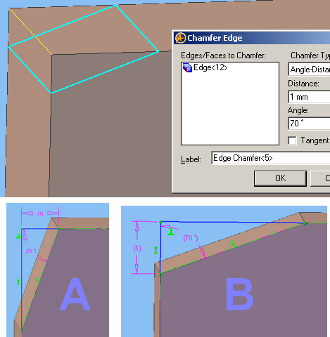

ich bezieh mich auf den Beitrag im Thread Federpaket, möchte aber nen neuen Thread starten.
http://ww3.cad.de/foren/ubb/Forum333/HTML/000697.shtml#000013
Original erstellt von Ralf Schrödter:
Die Fase kann nur in einem Winkel von einer Seite erstellt werden und in Deinem Beispiel sind es Fasen von beiden Seiten.
Habe schon begriffen, dass die Fase in eine Richtung mit dem Winkel (70°), und in die andere mit dem Abstand (1mm) gebildet wird.
Nur, bleibt die Frage, nach welchem Algorithmus wird die Richtung für Winkel, bzw. für Fase festgelegt?
Im angehängten Beispiel stimmt die Zuordnung Winkel/Abstand beim Quader. Bei der gebogenen Blattfeder stimmt diese nur an 3 Ecken.
Weiss der Teufel, warum in der 4-te Ecke dise Zuordnung verdreht herum angesetzt wird.
Gruß, Sepp

Hallo Sepp,
Man kann die 3D Fase nur von einer Seite mit einem bestimmten Winkel erstellen.
Eventuell hast Du eine bereits vorhandene 3D Fase bearbeitet, und  weitere Fasen hinzugefügt...
Das ist kein Fehler, sondern schlicht und einfach fehlt die Möglichkeit eine 3D Fase unabhängig und in einem bestimmten Winkel zu erstellen.
Wenn die Option "Distance-Distance" gewählt wird, kann man diesen Winkel in mm umrechnen und den Winkel frei definieren.
Das ist aber sehr umständlich.
So wie schon im anderen Beitrag geschrieben: support at alibre.com
Gruß Ralf

Hi Ralf,
Das ist nicht der Fall, einfach nur ausgetragen, fettig.
(Modell ist in 1-tem Beitrag angehängt)
Ich weiss nicht genau, was Du damit sagen willst.
Grundsätzlich kann ich doch gar nicht vorhersagen, ob die Fase - wie im Bild dargestellt- links nach Schema A, oder rechts nach Schema B angelegt wird. Zumindest wüsste ich nicht, wie ich das zwingend vorhersagen könnte.
Mich wundert nur, warum die von Alibre vorgesehene Richtung nur in dem einen Fall und nur an einer Ecke falsch ist.
Gruß, Sepp

Hallo Sepp,
so wie gezeigt und beschrieben, es ist in diesem Dialog nur eine starre Winkelangabe in einer Richtung möglich, also eine fehlende Option/Funktion/Möglichkeit.
Man kann auch nicht wählen, in welcher Richtung, die Fase erstellt wird, sondern es ist vorgegeben.
Der einzige Ausweg/Workaround ist die Option "Distance-Distance".
Aber dabei sollten nicht alle Kanten gleichzeitig selektiert werden, sondern unter Beachtung des Winkels in mehreren Schritten ausgewählt werden.
Der einzig richtige Weg ist dem Support von Alibre Ink. eine Anfrage zu senden und klar diese Erweiterung als wichtige Funktion zu deklarieren.: support at alibre.com
Gruß Ralf
