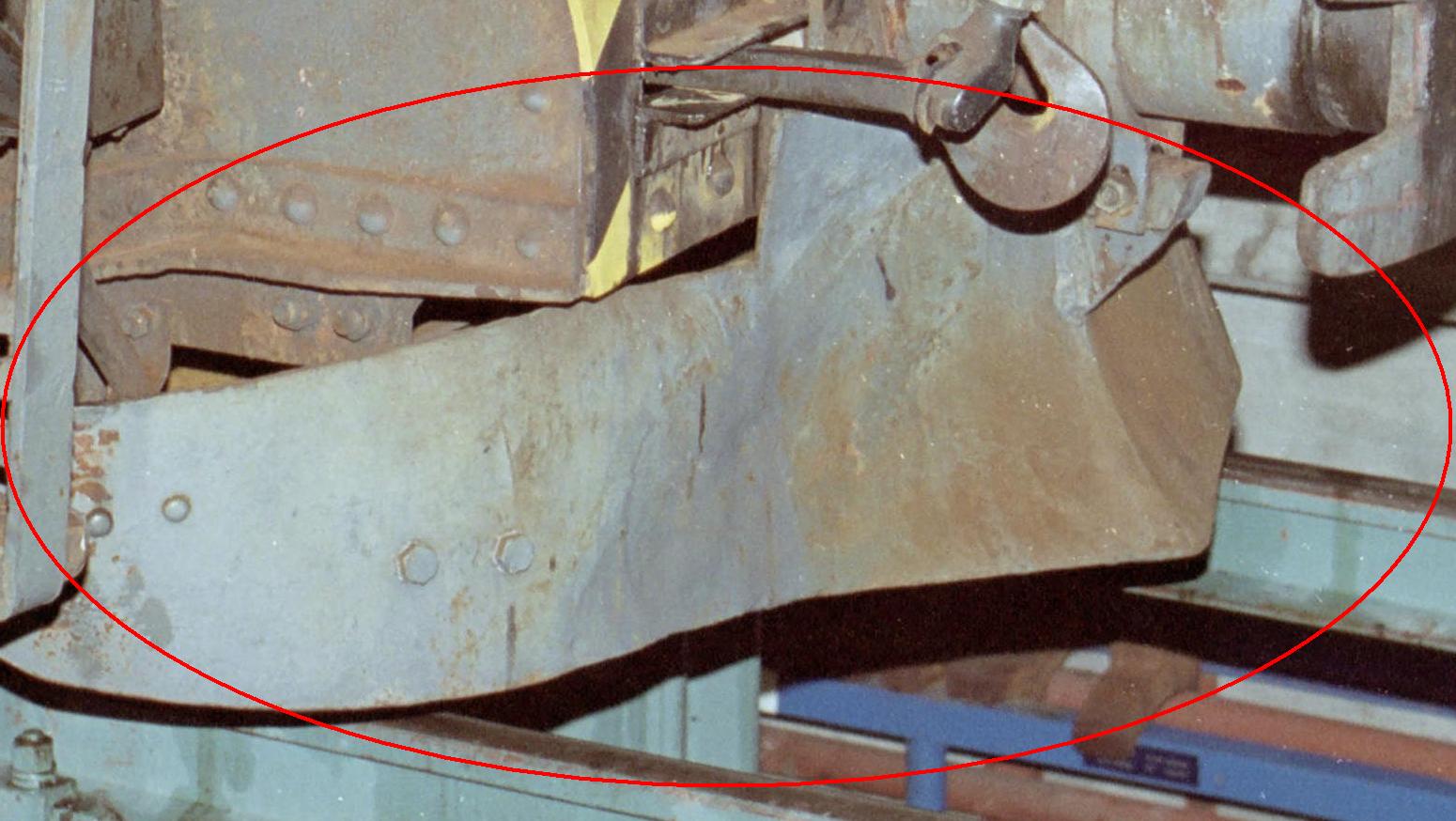

Da mir das Forum schon mal weitergeholfen hat bezgl. der Blattfedern, möcht ich nochmals einen Anlauf nehmen. Diesmal solls aber ein Schneeräumer sein. Gepröbelt habe ich bis jetzt noch gar nichts, weil ich mit dem Schneeräumer gar nicht weiter komme ohne fremde Hilfe. Erster Gedanke war: Freiformfläche? ... aber wie modelier ich die am gescheitesten? Evtl. würde es auch noch über Loftkörper gehen?
... sind so meine Gedanken.
Leider fehler mir diesmal auch die meisten Angaben. Das Einzigste was ich habe ist: Gesamtbreite ca. 100mm und Gesamthöhe ca. 15mm.

Hallo Matthis,
Hast Du evtl. noch andere "Suchworte/Bezeichnungen".
Ich hole mir oft Anregungen in der Bildersuche der Hausfrauensuchmaschine.
Mit englischen Suchbegriffen wird man meist schneller fündig.
Es müsste mit einem Sweep gehen und anschließend die äußere Kontur schneiden,
dann spiegeln, vorausgesetzt das Teil ist symetrisch.
Gibt es einen speziellen "Bahntypischen" Ausdruck für das Teil?

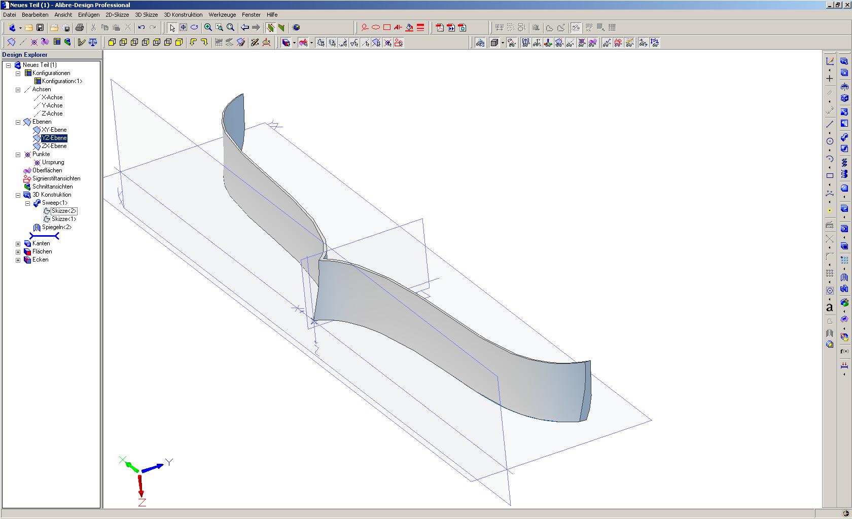

Hallo Zusammen
Mit Ralfs Beschreibung, habe ich mich auf den Weg gemacht. Und siehe da, das Resultat kann sich sehen lassen. Ich denke, so dürfte man hin kommen.
Vorgehen:
1) Objektpfad erstellt für ein Sweep
2) Sweepprofil halbrund angelegt und dann gezogen.
3) Gespiegelt .. hab ich noch vergessen.

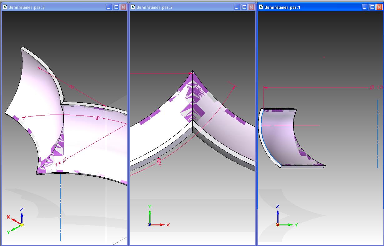

Hallo Matthias,
dann will doch Ralfs Bitte nachkommen.
Anliegend eine Stepdatei mit dem Modell, wie ich es prinzipiell aufbauen würde und der Screenshot in dem Du sehen kannst wie ich die Geometrie erstellt habe.
Es ist im wesentlichen ein Kreisbogen den ich rotiert habe.
Die Abmessungen selbst ergeben sich aus dem Lichtraumprofil der entsprechenden Spurweite, in dieseem Fall Schmalspur, da der Bahnräumer ja auch nicht über dieses Profil hinausragen darf.
