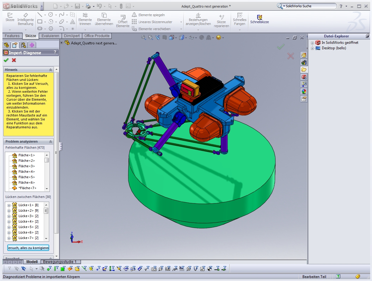

Hallo Ihr schlauen Alibre-User,
habe da ein kleines Problem, warum bekomme ich diese .igs Datei nicht importiert??? Was mache ich falsch???
Danke für Eure Hilfe.
friedwardt http://www.adept.de/produkte/robots/quattro-parallel-roboter/quattro-s650h/downloads

Der STEP Import mit Alibre V12 funktioniert. ->
Der Import mit SWX 2010 und IGES zeigt Dir die Probleme ->
Vermutlich wurde die Baugruppe mit einem Flächenmod. erstellt oder es wurden importierte Flächenmodelle in der Baugruppe verwendet.

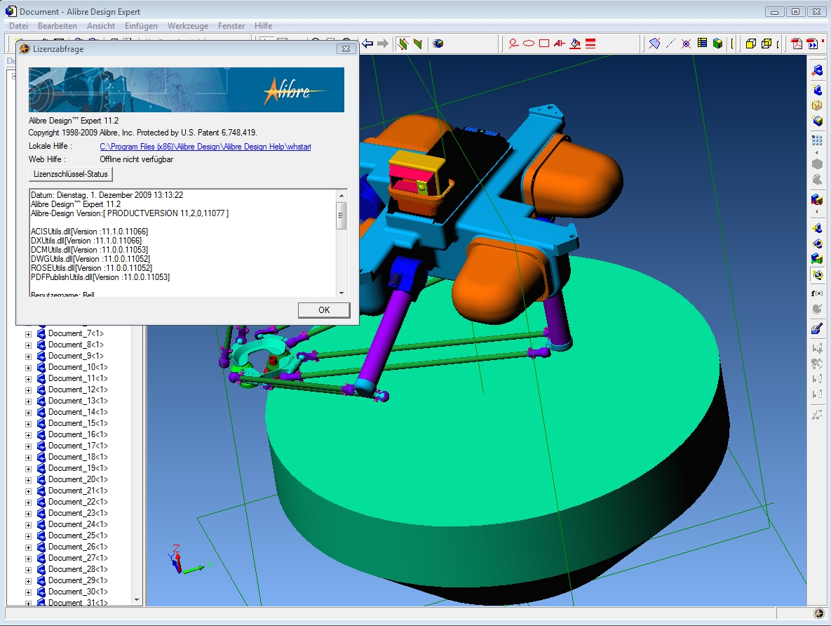

Mit V11.2
Datei -> Import -> STEP -> Keine Optionen im Importdialog auswählen -> ca. 10 Sekunden
Ich möchte die Datei nicht öffentlich hochladen, denn das könnte Probleme geben.
Du kannst mir gern eine PM mit Deiner E-Mail senden und ich schicke Dir die Alibre V11.2 Datei.
