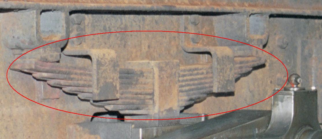

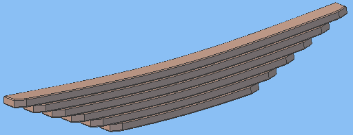

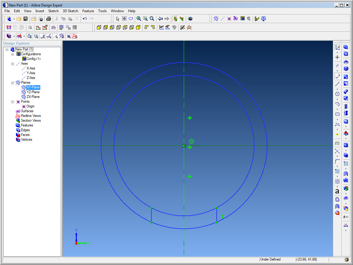

Guten Tag miteinander
Ich komme bei einem kleinen privaten Projektchen nicht weiter. Zeichnen sollte ich ein Federpaket für eine Eisenbahnlok. Das Federpaket sollte später 3D geprintet werden. Im Moment weiss ich nicht wie ich dieses Federpaket angehen soll. Ich habe es schon einmal über eine Baugruppe versucht. Einzelne "Federn" gezeichnet und dann zusammengebaut via Assembly. Das brachte aber nicht den Erfolg, weil sich die Federn nicht resp. nur schwer übereinander positionieren lassen.
Habt ihr vielleicht eine gute Idee/Tipp/Trick?

Hallo Matthias,
kannst du uns einige Maße vorgeben?
- Durchmesser/Radius
- Stärke/Dicke einer Federlage
- Profilform der einzelnen Federlagen=Rechteck?
Ich würde vom Mittelpunkt zwei konzentrische Kreise als Skizzen anlegen und auf der rechten und linken Seite die Länge der Federlage mit einer Linie begrenzen. Die nicht benötigten Skizzenelemente entfernen und die einzelne Federlage austragen.
Da alle Skizzen (Kreise) im Mittelpunkt angelegt wurden, kann beim Zusammenbau die Referenzgeometrie der einzelnen Teile genutzt werden.
Weite Möglichkeit: Das Federpaket als ein Teil erstellen und die kreisförmigen Vertiefungen der einzelnen Federlagen mit einem Sweep- Schnitt andeuten.

Hi Ralf
Danke für Deine schnelle Antwort.
Kannst du uns einige Maße vorgeben?
Ja sicher doch:

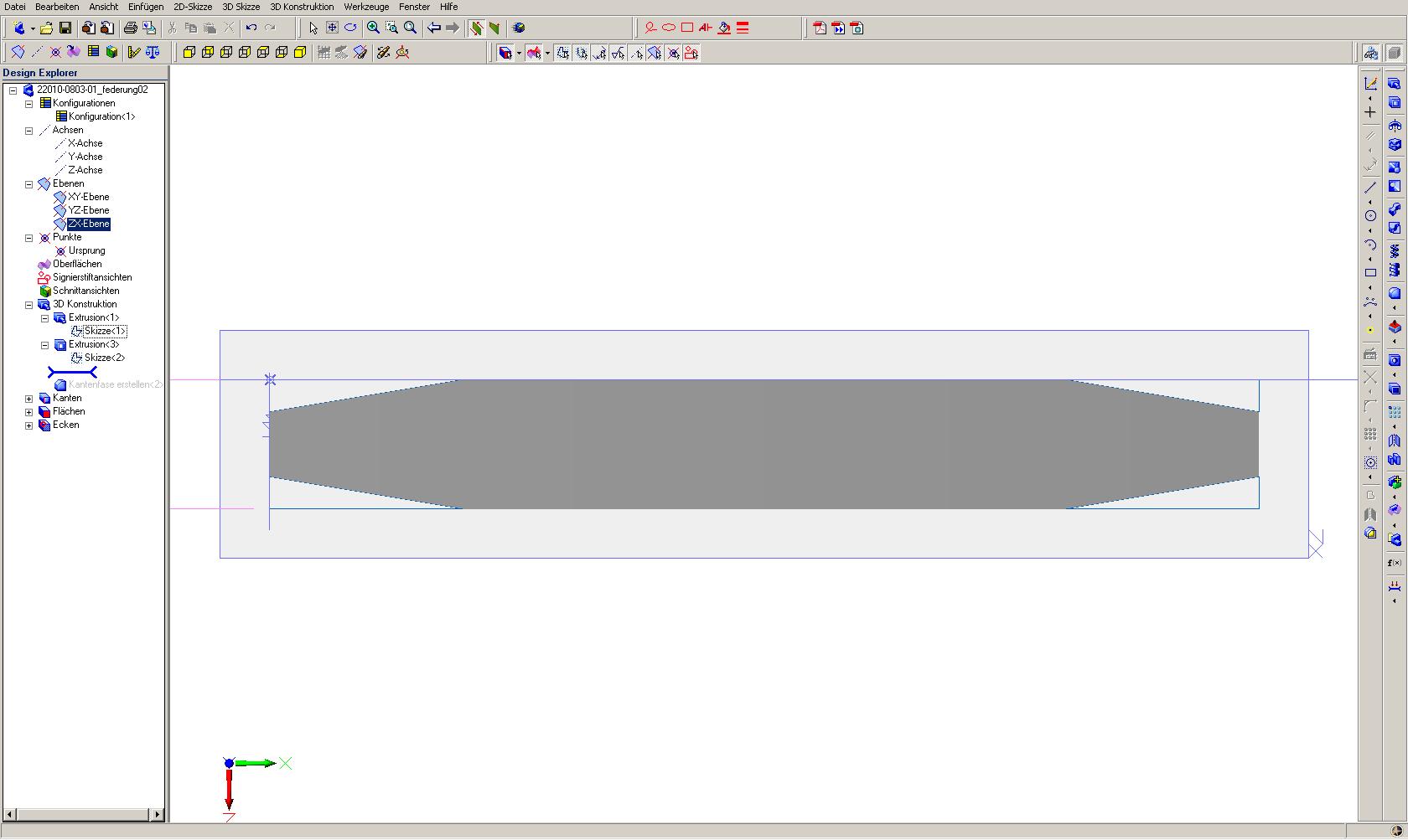

- Durchmesser aussen 838 mm / innen 837 mm
- Stärke also 0.5 mm
- Profilform ist noch schwierig zu erklären. Siehe Anhang. Auf jeden Fall kein Rechteck.

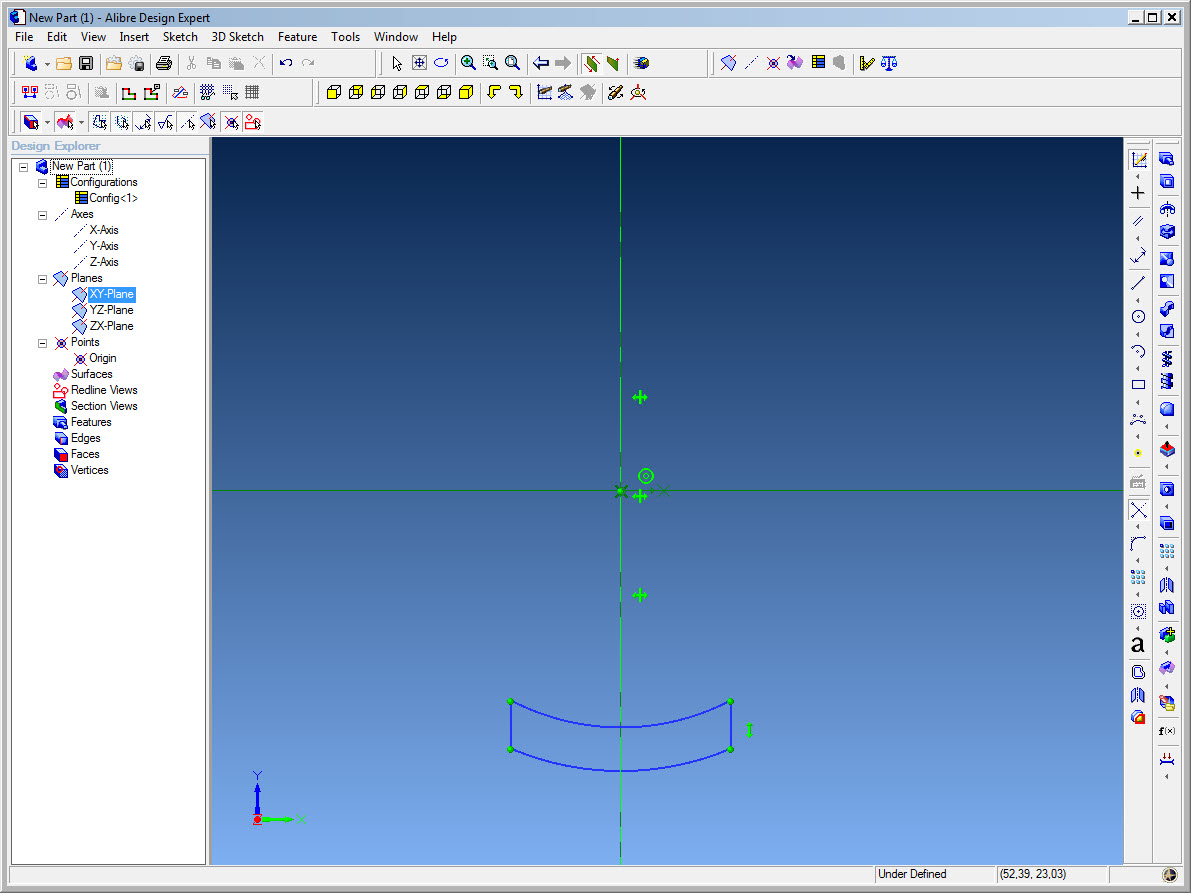

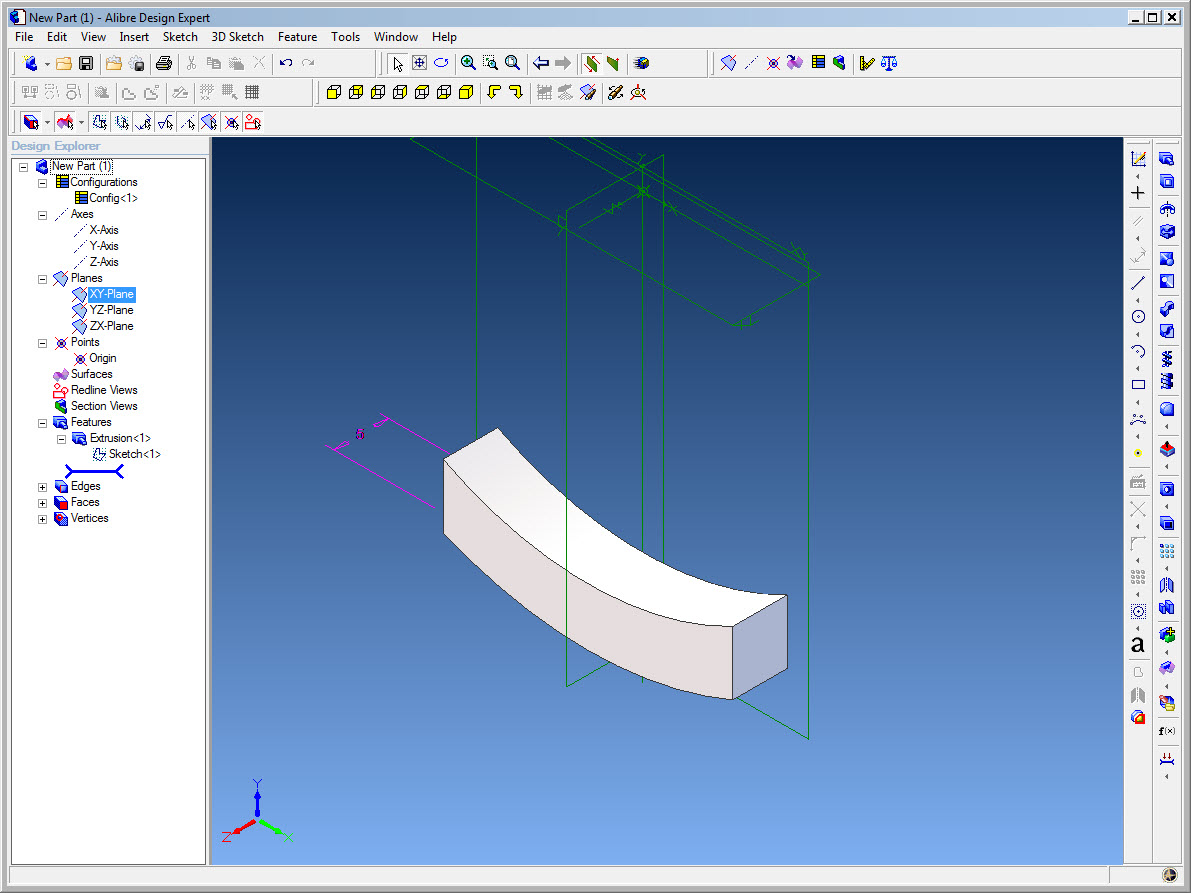

ich hab auch noch einen Vorschlag
Gruß, Sepp

Hi Sepp
Danke für Dein Video. So ging es auch, was mich dann aber vor das Problem stellt, wie bekomme ich die Profilform hin?

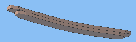

Federpaket3.zip
wenn Du mit 1/100 mm Spalt zwischen den Platten leben kannst wird vieles einfacher.
Hab den Modellansatz als Anhang drin.
Gruß, Sepp

Für den Export als STL habe ich noch einen Hinweis.
Mit den Einstellungen im Screenshot, ist die STL Ausgabe sehr "fein" und auch für die Übergabe z.B. an CondaCAM geeignet, sollte also für RP völlig ausreichen.

Gute Idee CADDoc und um die einzelnen 0,5 mm Alu-Streifen auf den richtigen Durchmesser zu bringen/biegen, ein Stück Hartholz mit unterschiedlichen Stufen drehen.

Federpaket6.zip
Ich nochmals,
habe es nun mit ner Baugruppe erschlagen, in das ein Bauteil mit versch. Längenvarianten eingefügt wird.
Soweit alles schön und gut, ist glaub auch ne saubere Lösung.

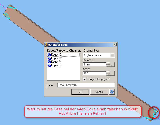

Und dann doch noch ein Haken - Fehler bei einer Kantenfase (siehe Bild)
Kann sich jemand das erklären?
Gruß, Sepp

Hallo Sepp,
Die Fase kann nur in einem Winkel von einer Seite erstellt werden und in Deinem Beispiel sind es Fasen von beiden Seiten.
ABER, ich "meckere" schon seit Jahren nach der logischen Erweiterung/Möglichkeit, den Winkel beliebig einstellen zu können.

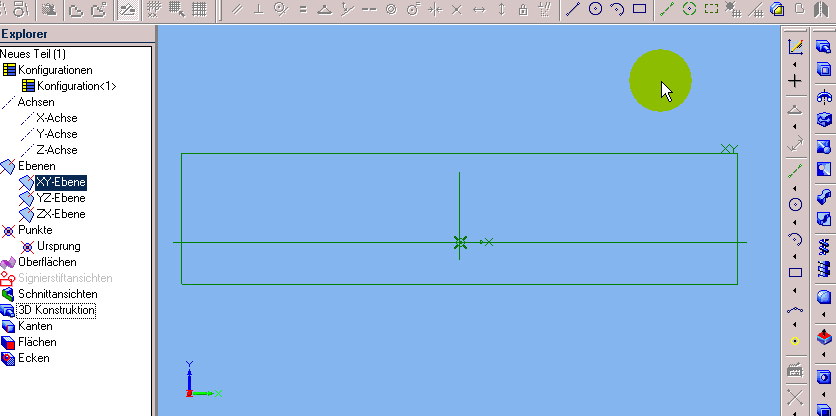

Hi Sepp
Ich bin gerade an Deinem Video studieren. Allerdings kann ich kein dünnwandingen Volumenkörper erstellen. Alibre motzt mit der Meldung: Die Skizze sei nicht geschlossen (wenn ich nur eine B-Spline zeichne).
Wie kann ich das umgehen?
Liebe Grüsse
Matthias

Matthias,
Alibre meldet eine offene Skizze,
diese ist auch durch Deine offene B-Spline vorhanden,
verhindert aber nicht die Austragung,
wie in dem Video von Sepp zu sehen ist
Zwei Möglichkeiten:
- Du bestätigst diese Warnmeldung und erstellst den Volumenkörper,
da ja Dein B-Spline für die dünnwandige Austragung nicht geschlossen sein soll.
- Du schaltest die automatische Skizzenprüfung aus.
Gruß Ralf

Hi Ralf
Mit Biegen und Brechen hab ich's hinbekommen. Ne im Ernst Deine Antwort ist völlig richtig. Danke für die Hilfe!

Hi Zusammen
Danke an Sepp und an Ralf! Ich hab's heute fertiggebracht. Die Federn sind eine einziges Teil, so wie Sepp oben gezeigt hat. Die restlichen Teile sind dann in der Baugruppe zusammengefügt worden.
