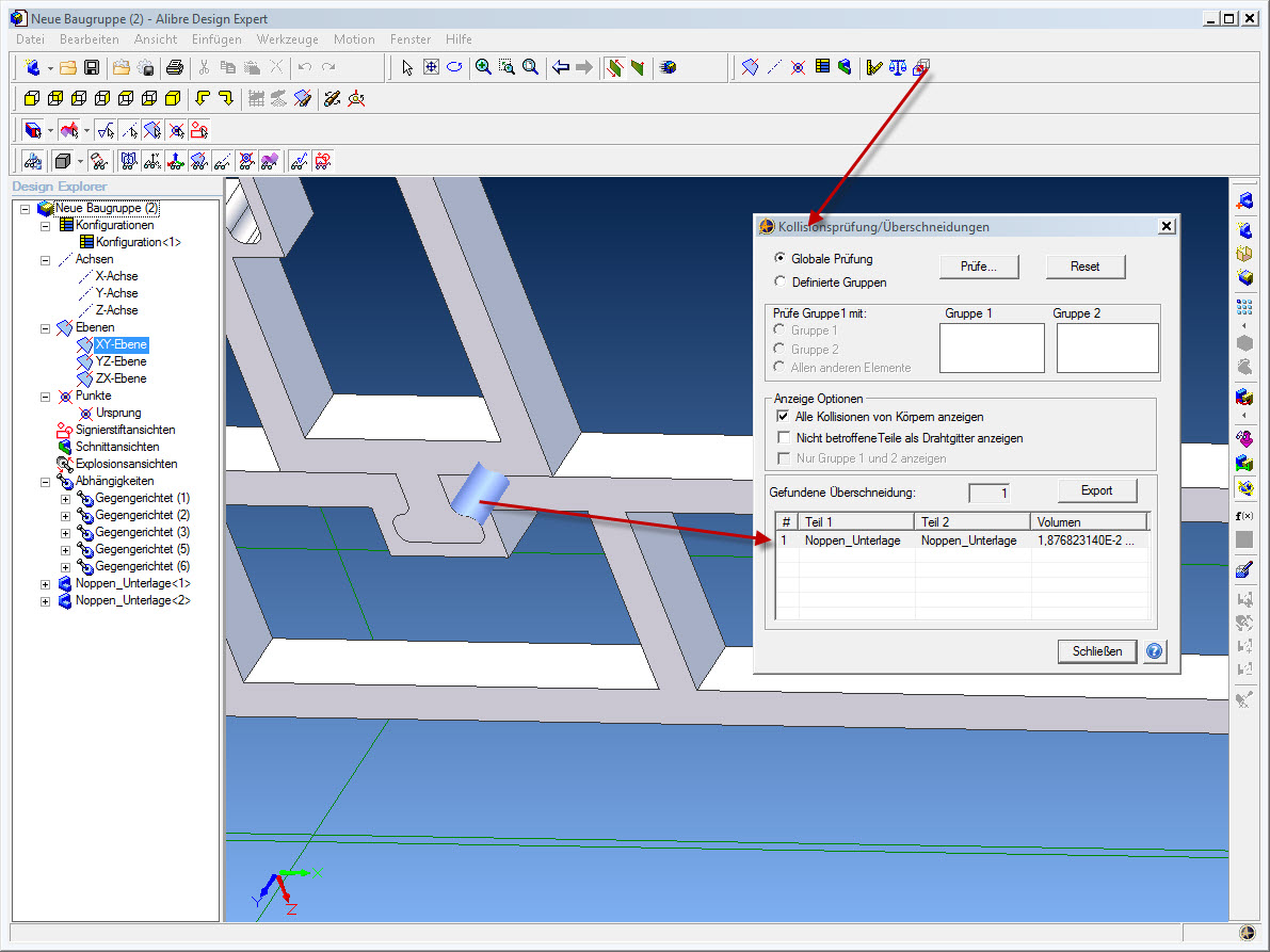

Bin gerade an einem Teil das schlussendlich zusammengestecket werden kann.
Mein Problem:
Beim zusammenfügen in der Baugruppe sieht man ganz kleine überschneidungen , bin mir aber nicht sicher ob es überschneidungen sind.
Die abgerundeten Ecken sind immer 0.8mm und die Massen sind überall gleich gezeichnet.
Wie kann man dies genau überprüfen ?

Hallo Phillip,
mit der Kollisionsprüfung kannst Du das überprüfen.
Anders als in Deiner Baugruppe, würde ich bei den verwendeten Profilen, die Beziehungen anders vergeben.
Beziehungen durch oder auf Referenzen, also Ebenen, Achsen, 3D Punkte..., sind einfacher zu bearbeiten und sollte sich die "Geo" eines Teils grundlegend ändern, bleibt die BG erhalten.
Wenn vorhandene "Flächen/Oberflächen" für den Aufbau der BG verwendet werden, besteht die Gefahr, dass nach dem Verändern der Fläche/Oberfläche, die interne Zuordnung`s-ID wechselt und dann gibt es Fehlermeldungen....
Gruß Ralf

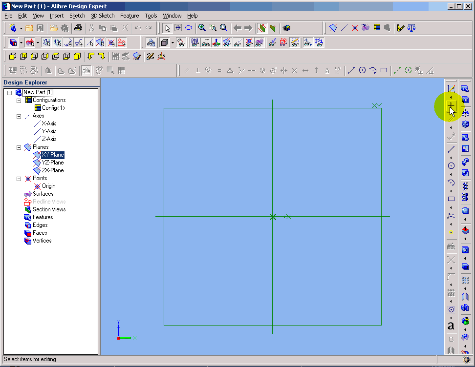

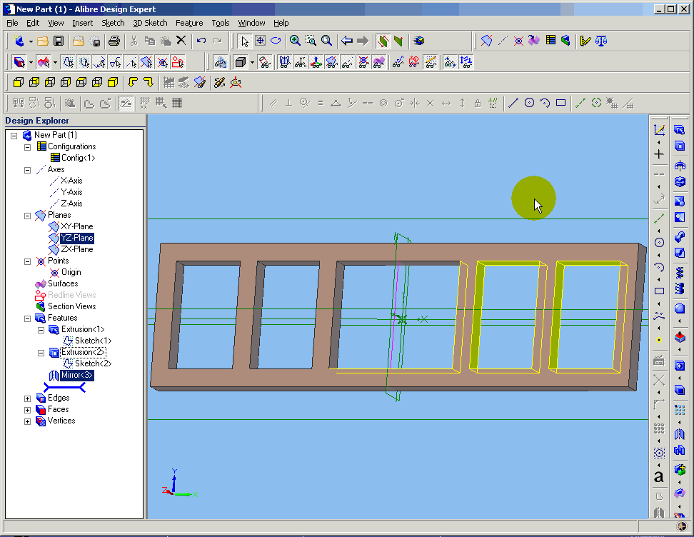

Hi Philipp,
mir ist auch noch was aufgefallen - eigentlich sogar recht viel
Als Du die Noppenunterlage gezeichnet hast, hast Du Dir beim erstellen von Skizze<1> Gedanken zur Bezugsebene gemacht?
Bin mir nämlich im Zweifel, ob Du nicht besser die X-Y Ebene gnommen hättest.
Man kann zwar in der Baugruppe nachher alle Teile wieder beliebig ausrichten, gleichzeitig achte ich schon bei der Teileerstellung darauf, auf welcher Bezugsebene ich anfange, und wo die Z-Achse bei der Skizze<1> steht (meistens zu mir).
Beispiel: man kann einen Kirchturm in der Skizze auch auf dem Kopf erstellen und in der später Baugruppe entsprechend drehen.
Sinnvoller ist es aber sich zu Beginn eines Bauteils Gedanken zu machen, wo die Z-Achse hinzeigen soll.
Man kann sicher diskutieren, ob es sich gelohnt hätte, aber man sollte sich immer versuchen Symmetrien im Bauteil zu erkennen damit man sich das Konstruieren durch Spiegelungen erleichtern kann UND um Fehler durch versehentliche Falschbemassung zu verhindern (Stichwort Redundanzenverhinderung).
Übrigens sind deine Zapfenrundungen (R0,8mm) zu groß,  es sind nur 0,75 möglich (siehe Tutorial)
Lange Rede kurzer Sinn,
ich hab mir die Mühe gemacht und Dir in den letzen 2 Stunden ein Tutorial samt Beispieldatei erstellt - sonst wär ich eh nur vor der Glotze gehockt. So hab ich der Menschheit vor Weihnachten etwas Gutes getan
Zieh sie Dir rein, dann fällt Dir vieles wie Schuppen aus den Haaren- wirst sehen.
Gruß, Sepp

Super Beitrag, Sepp.
Was mir u.a. sehr gut gefällt, Du hast ZUERST die Außenkontur des Profils erstellt (Skizze) und ausgetragen.
Danach das "Inneleben" als eigenständige Skizze...
