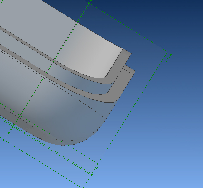

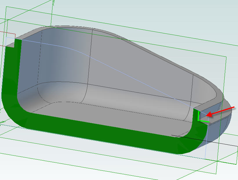

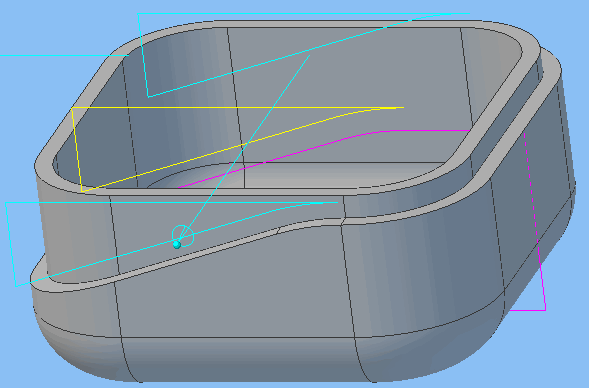

Guten Morgen,
Ich habe da ein Teil, bei dem ich einfach nicht mehr weiterkomme.
Es muss oben rum einen 90° Kragen dran (wie bei einer Seifenschale).
Die Frage ist nur wie? Der Sweep macht nicht das was ich will...
Beim grünen Pfeil ist alles noch i.O. aber bei den roten wird das Profil immer verdreht...
Habt Ihr da eine Lösung?

Hallo Erich,
soll es soooo aussehen ?
Volker

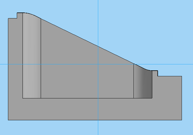

erstellt am: 26. Nov. 2009 09:46    Editieren oder löschen Sie diesen Beitrag!  <-- editieren / zitieren -->   Antwort mit Zitat in Fett Antwort mit kursivem Zitat    Unities abgeben: 1 Unity (wenig hilfreich, aber dennoch)2 Unities3 Unities4 Unities5 Unities6 Unities7 Unities8 Unities9 Unities10 Unities

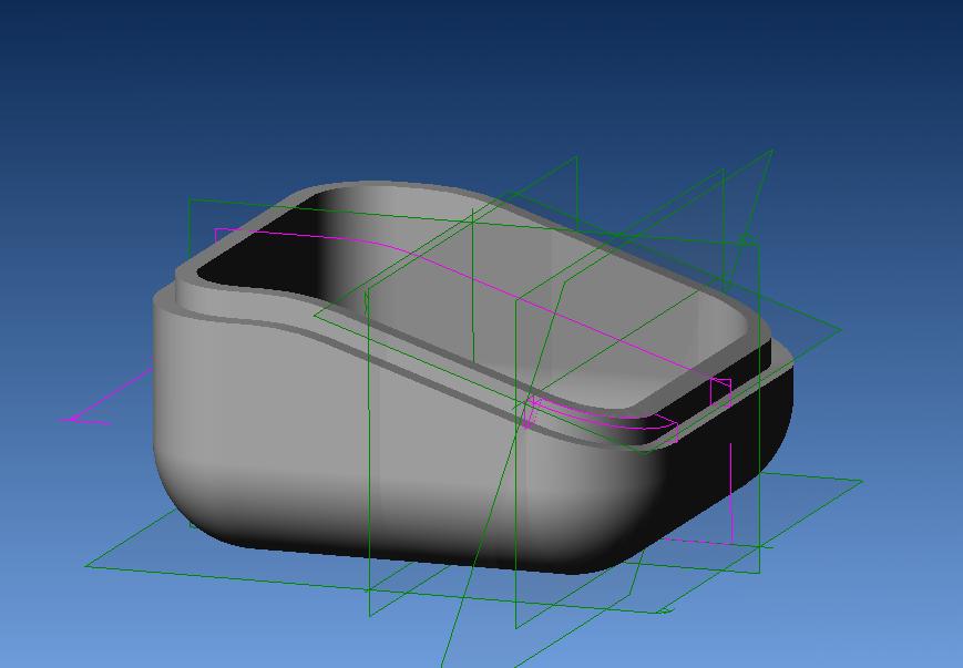

Guten Morgen Herr Weimerv,
Gar nicht schlecht, aber die Lippe muss 90° zur unteren Ebene stehen, damit ich das Gegenstück schön drauf kriege. Das muß dann sozusagen Luftdicht abschließen.
Im Bild sehen Sie wie ich das meine.

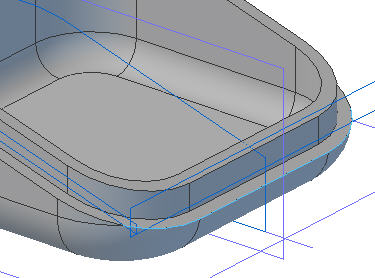

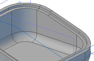

Hallo Erich,
nochmals eine "Verbesserungsstufe".
Zwar nicht 90°, aber der Deckel schlüpft schon mal schön drauf.
Gruß, Sepp

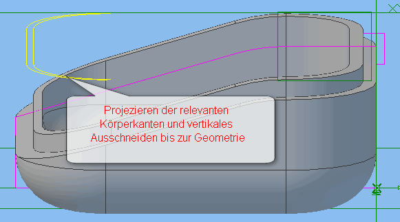

hmm, ob's so in AL geht und das gewuenschte Ergebnis bringt
kann ich mangels AL und der Datei nicht sagen.
- Ebene oberhalb des Behaelters erstellen
- Skizze auf diser Ebene
  - innere Kontur einbeziehene (projizieren)
  - offset davon in gewuenschter Wandstaerke
jetzt die beiden Skizen fuer Austragung nach unten nehmen
dann:
- Seitenkontur des Behaelters mit Offset nach oben fuer die
  Hoehe der Lippe projizieren
Mit dieser Kontur den unerwuenschten Ueberestand der Lippe
abschneiden. Saehe dann so aus.
Klaus

Schale.zip
Hallo Herr ETH
so geht´s in Alibre.
Viel Spass beim Nachmodellieren und fertigen

Guten Tag Herr Arnold,
Super!!! Habe eben auch einen anderen Lösungsansatz gefunden.
Nicht so perfekt wie Ihrer aber immerhin...
Irgend wo gibt's da noch so Belohnungspunkte. Die werde ich Euch allen so weit es geht Gutschreiben.
Tolles Forum und echt eine gute Alibre-Gemeinschaft hier!

Hi Erich,
ich glaube da kann ich mit einer einfacheren Lösung dienen.
