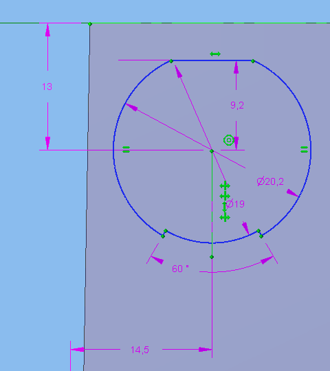

Hallo Zusammen
Kurze Frage aber evtl langer Weg
Ich blicke einfach nicht durch, wieso Alibre mir diese Lösung wiedergibt
Problem:
(Siehe Anhang)
1 Ich mache auf einer gerade Fläche einen Schnitt von 1.8mm
2 Im Innern des Schnittes soll nun einen Körper entstehen der 1.8mm hoch ist, mit einem Winkel von 30°.
Das Resultat (Siehe Anhang) zeigt nun eine leichte erhöhung des Körpers, nicht aber die 1.8mm.
Wieso ?
Klar ich könnte nachträglich eine abkanntung vornehmen, dies möchte ich aber alles lieber in einem Schritt machen.
Freundliche Grüsse
Philipp

Hallo Philipp,
im Anhang eine mögliche Lösung. (Leider in V12)
Habe zunächst die Skizze der Austragung so bereinigt, daß nur noch ein Körper erstellt wird. Dieser ist dann OK.
Anschließend habe ich den einzelnen Körper gemustert.
Diese Vorgehensweise würde ich auch für die Vertiefungen vorschlagen.
Das spart Zeit beim Skizzieren und das Fehlerpotential bleibt überschaubar.
Volker

Hallo Philipp,
erklären kann ich Dir den Fehler bei der Extrusion<5> nicht, er hängt aber mit dem schrägen Winkel -30° zusammen- bei 0° stimmt's.
Generell machst Du aber m.E. zwei typische Anfängerfehler (sihe Bilder):
a.) unübersichtliche Skizzen - im ersten Bild sieht es übersichtlicher aus.
b.) Wie Volker das auch geschrieben hat, macht man einen Ausbruch fertig und generiert die restlichen wenn immer möglich im nächsten Schritt mittels linearer Musterung.
Gruß, Sepp
