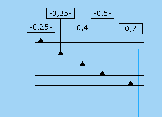

Ich bin neu hier in diesem Forum und habe eine Frage zu Alibre Design.
Ich ärgere mich schon seit Tagen damit herum, dass wenn ich ein 3D Modell in der 2D- Umgebung öffene, alle Linien gleich dünn dargestellt werden (Auf dem Bildschirm und auf dem Ausdruck).
Ich habe schon an denn Layereinstellungen herum gespielt, aber auf dem Bildschirm tut sich nichts (Liniendicke bleibt gleich dünn), nur der Ausdruck verändert sich.
Meine Frage ist nun:
1. Ist dies normal??? (Denke nicht, oder?)
2. Wie kann ich die Linienbreite dauerhaft so einstellen, dass dies die Standarteinstellung im 2D- Bereich ist?
(Ich habe schon die Funktion "Änderung anwenden auf das aktuelle Dokument und als Systemeinstellung für neue Dokumente" verwendet, aber nichts passiert)

Hallo und herzlich willkommen im Forum!
Um die Linienbreite für den Ausdruck dauerhaft einzustellen, mußt Du die Templates ändern, denn deren Einstellung wird in jeder neuen Zeichnungsableitung angezogen.

Vielen Dank
Ich war auch schon in diesen Dateien aber auf diese Idee bin ich nie gekommen!!!
Eigentlich logisch... tja man lernt immer wieder etwas dazu.
Aber auf dem Bildschirm sind immer noch alle Linien gleich dick.
Lässt sich dies auch einstellen, oder muss man damit leben?
Wäre schön wenn das auch einstellbar wäre.

Hallo Michael,
damit wirst Du wohl leben müssen. Vielleicht kommt das ja in einem den nächsten Releases ...
Wenn Du unbedingt eine Unterscheidung haben möchtest, verwende doch die Möglichkeit, den Layern Farben zuzuordnen. In diesem Fall aber nicht vergessen, beim Ausdrucken SW anzuhaken.

bei den Linienbreiten am Schirm nicht die Aufloesung des
Monitor ausser acht lassen. 1 Pixel kann nur EIN oder AUS
sein daher kann eine Linenbreite nur das Mehrfache eines Pixels
sein. Nun ergeben sich aber bei Linienbreite zu Pixel Dezimalen,
die entweder auf- oder abgerundet werden. Somit koennen unter-
schiedliche def. Linienbreiten, je nach Rundungsalgorithmus, gleiche
Breiten am Schirm ergeben. Siehe Bild.
/Nachtrag
damit es nicht zu einfach wird rechnet Win mit Twips, wobei es
15 Twips/Pixel = 1440 Twips/inch bei 96DPI Screen-Resolution sind
Klaus

Hallo Klaus,
wenn Deine Rechnung stimmt, müßte dann nicht die 0,7er Linie einen Pixel breiter sein, als die 0,5er?

muesste, nur weiss ich nicht wie das Programm intern bei der
Bildschirmdarstellung arbeitet also nach welchem Algorithmus
es die Linienbreite fuer die Bildschirmdarstellung ermittelt.
Erst bei 0,701 wird's etwas dicker.
