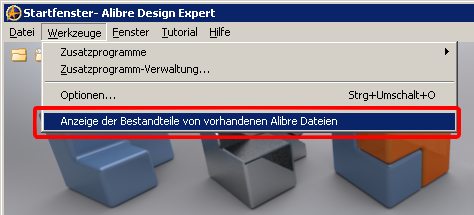

Hallo Joachim,
guck mal im Startfenster unter "Werkzeuge|Anzeige der Bestandteile von vorhandenen Alibredateien".
Gell da muß man erst mal draufkommen.
Gruß, Sepp
