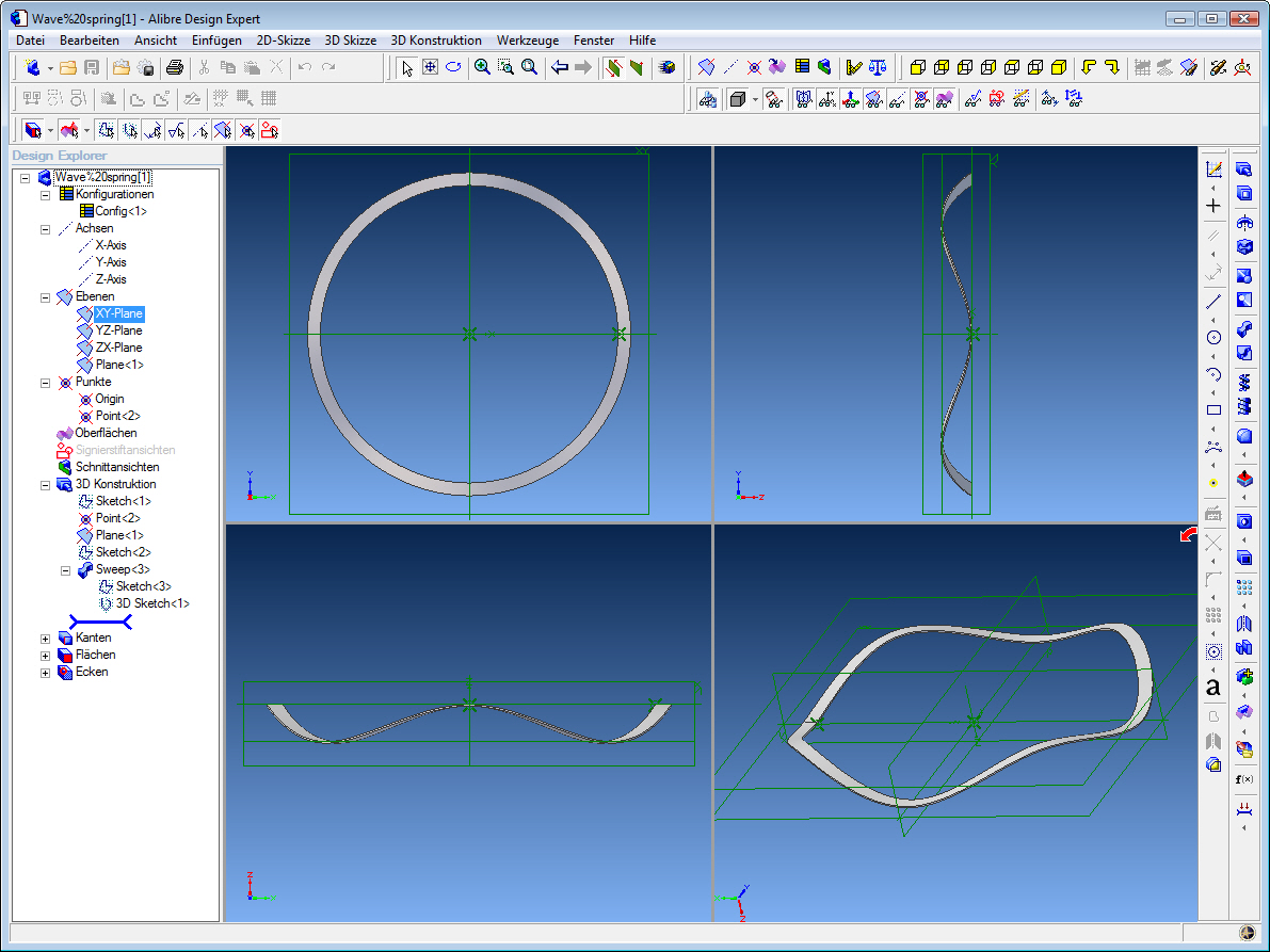

Hallo Experten,
ich möchte eine elegante Lösung zur Erzeugung von Wellfedern finden.
Die wenigen Eingangsgrößen sind:
Außendurchmesser, Innendurchmesser, Höhe, Blechdicke, Anzahl der Wellen.
Z.B.      55                ,                  50          ,    4.5  ,          0.3    ,            4
Geht das am besten über die Sweep-Funktion oder über die Parameter-Liste?
Oder gibt es eine ganze andere Möglichkeit?
Freundliche Grüße  Bernie

Hallo Bernie,
ich würde das über eine Helix (Windung (1/8) & Steigung (4,5)), spiegeln und kreisförmige Anordnung versuchen.
Gruß aus Leverkusen
Micha Knipp

Das ist ein guter Vorschlag, Micha.
Hallo Bernie,
Ein "fertiges" Alibre Teil/Beispiel findest Du als Anhang im *.stp Format.
Gruß Ralf

Neben meinem rel. groben Beispiel hat Doc Snyder vor einiger Zeit im Inventorforum eine tolle Lösung aufgezeigt. Ich kann im Moment nur nicht sagen, ob man dies in Alibre so nachmachen kann.
http://ww3.cad.de/foren/ubb/Forum50/HTML/000773.shtml#000011

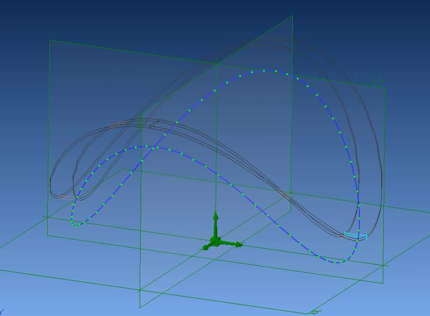

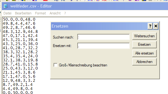

Hallo Bernie,
ich habe zunächst die Punkte für eine Leitkurve mit EXCEL berechnet.
Danach die Tabelle im Format *.csv abgespeichert und die so erzeugten Koordinaten in eine 3D Skizze eingelesen.
3D Skizze->Geometrie->Import aus Datei.
Das Bearbeiten der CSV-Datei hat zugegebenermaßen etwas Zeit in Anspruch genommen
Das Profil habe ich dann einfach mal so reingezeichnet (2D Skizze) und aus den beiden Skizzen einen Speep erstellt.
Ach ja, natürlich können die Parameter in der ersten Reihe der Tabelle verändert werden.
Volker
