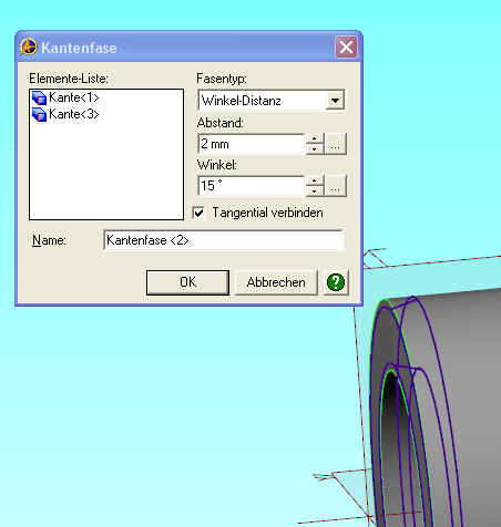

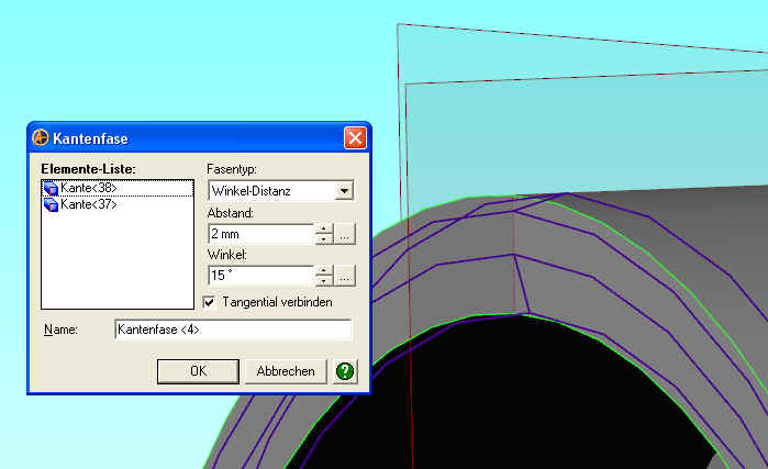

Wenn ich schon mal dran bin .....
Es gibt immer mal wieder eigenartige Ergebnisse beim Anbringen von Fasen.
Vorab sei gleich bemerkt, dass die Fasen im 3D erzeugt werden sollen.
1. Beispiel:
Ein Zylinderrohr soll außen und innen eine Fase mit 15° bekommen, Länge 2 mm.
Außen klappt es, aber innen gibt es, warum auch immer, eine steile Fase, die im
Radius das Maß 2 hat - siehe Bild 1 + 2.

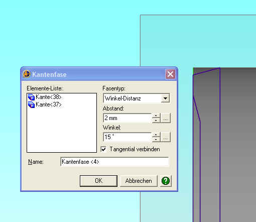

2. Beispiel:
Bei einem anderen Zylinder klappt es wunderbar - siehe Bild 3.
Aber! Hier lässt sich keine steile Fase erzeugen wie im Beispiel 1.
Gibt es für Alibre eine kleine Anleitung zur Fasenerzeugung?
Freundliche Grüße  Bernie

Original erstellt von bernie13:
1. Beispiel:
Wähle dazu einfach nur die Stirnfläche an und Du wirst sehen: es geht
Gruß aus Leverkusen
