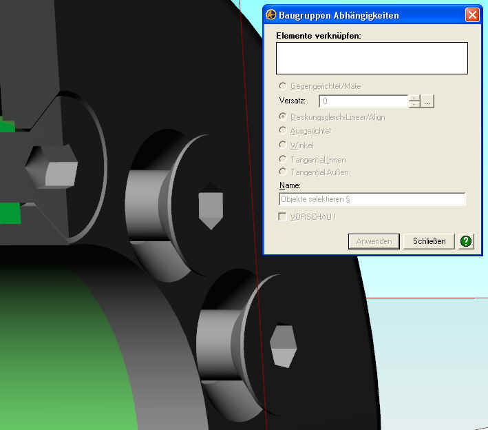

Hallo Alibre-Profis,
ich hab ein kleines Problem beim korrekten Plazieren von Senkschrauben
(DIN EN ISO 10642, alt DIN 7991).
Auf dem angehängten Bild ist die übliche Vorgehensweise über "Baugruppen Abhängigkeiten"
dargestellt.
Wie bringe ich die beiden schrägen Flächen spielfrei zueinander ohne tricksen zu müssen?
Auf den Trick bin ich gespannt!!
Freundliche Grüße  Bernie

Hallo Bernie,
Du musst in diesem Fall keine Ebenen erzeugen,
sondern nur die Referenzgeometrie einer Schraube einblenden.
Weißt Du wie das geht?
Baugruppe
- Rechte Maustaste im Design Explorer
- Referenzgeometrie anzeigen
Eine Schraube platzieren und kreisförmig anordnen.
Vielleicht bietet Alibre ja doch ein entsprechendes Feature an oder es wird
höchste Zeit, dass die Box "Baugruppen Abhängigkeiten" ergänzt wird.
Vielleicht ist das Feature schon vorhanden und Du hast es nur noch nicht bemerkt?
Auto Abhängigkeit oder Quick Constraint Mode
Gruss Dieter

Hallo Bernie,
das brauchst Du auch nicht. Zwei Abhängigkeiten reichen.
Wähle Gewinde und Bohrungsmantel und vergebe "Deckungsgleich linear". Dann wähle die Senkung und anschließend den Kegel des Kopfes und vergebe "Tangential innen" und fertig.

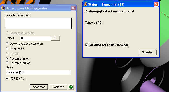

Hallo Micha,
vielen Dank, dass Du mein bisheriges Vorgehen bestätigt hast.
Ich hab auch den Fehler gefunden: Ich muss den Flansch unabsichtlich
ganz minimal verdreht gehabt haben und so konnte die "tangential innen-Beziehung"
nicht generiert werden. Deswegen kam immer die beigefügte Meldung - siehe Bild.
Zunächst hab ich alles nochmals zueinander linear ausgerichtet .... dann hat's
funktioniert.
Vielen Dank an alle Helfer.

Hallo Bernie,
In Deinem Dialogfenster sind keine Beziehungen zu sehen.
Deshalb kann es die Verdrehung nicht gewesen sein.
Wie Micha oder Dieter...
Schraube...neue Achse oder die Ref. Achse... linear zur Bohrung
Tangential innen
Schraube Kreisförmig anordnen
Max. ne Minute, aber nicht länger...

Hallo Bernie,
das kann nicht der Grund gewesen sein. Möglicherweise hast Du nicht eine Fläche, sondern eine Kante ausgewählt. Das würde dann nicht gehen. Oder aber zunächst nicht linear ausgerichtet; das kann auch Probleme geben. Einfach nochmal testen und der Ursache auf den Grund gehen.

Hallo Micha,
es war die lineare Ausrichtung der Schrauben (9 von 10). Deswegen hat es bei einer Schraube
funktioniert und bei den anderen nicht. Diese 9 hatte ich linear auf die dahinter liegenden
Gewinde ausgerichtet. Der Träger und der zu verschraubende Deckel waren leicht gegeneinander verdreht.
Jetzt ist alles wie es sein muss.
