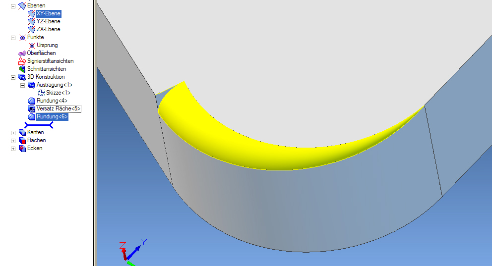

Hallo Sepp,
habe die Radiusfläche um -0,001 verschoben ("Radius bewegen").
Nicht ganz sauber, aber eine schnelle Alternative zum Loft.
Gruß Volker

Volker, ich stehe etwas auf dem Schlauch, wie hast Du die Fläche verschoben. Da ist doch gar keine Fläche ich kapier's noch nicht.
Kannste das Teil mal reinstellen.
Nochmals zur Frage der "Fertigbarkeit" - darum geht es mir gar nicht! Ich habe der Werkstückaufnahme einfach mehr prospektmäßigen Pepp geben wollen, schließlich soll sich der Bediener nicht an den scharfen Kanten "verletzen". Ich wollte, daß der Kunde sieht, daß ich daran gedacht habe. (im Bild sieht man eine Fotomontage, wie es idealerweise aussehen sollte).
Es war halt die Frage, ob sich so etwas einfach bewerkstelligen lässt. End wenn die Frage schon mal im Raum steht, dann kommt der Sportsgeist, nicht gleich aufzugeben.

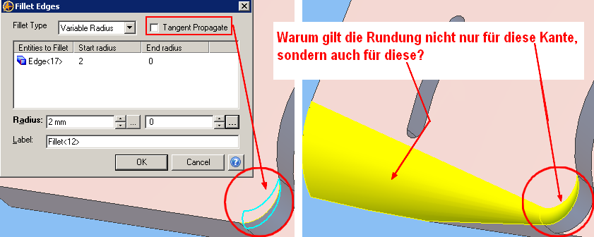

Hallo Dieter,
das artet ja mittlerweile zu einer richtigen Doktorarbeit aus.

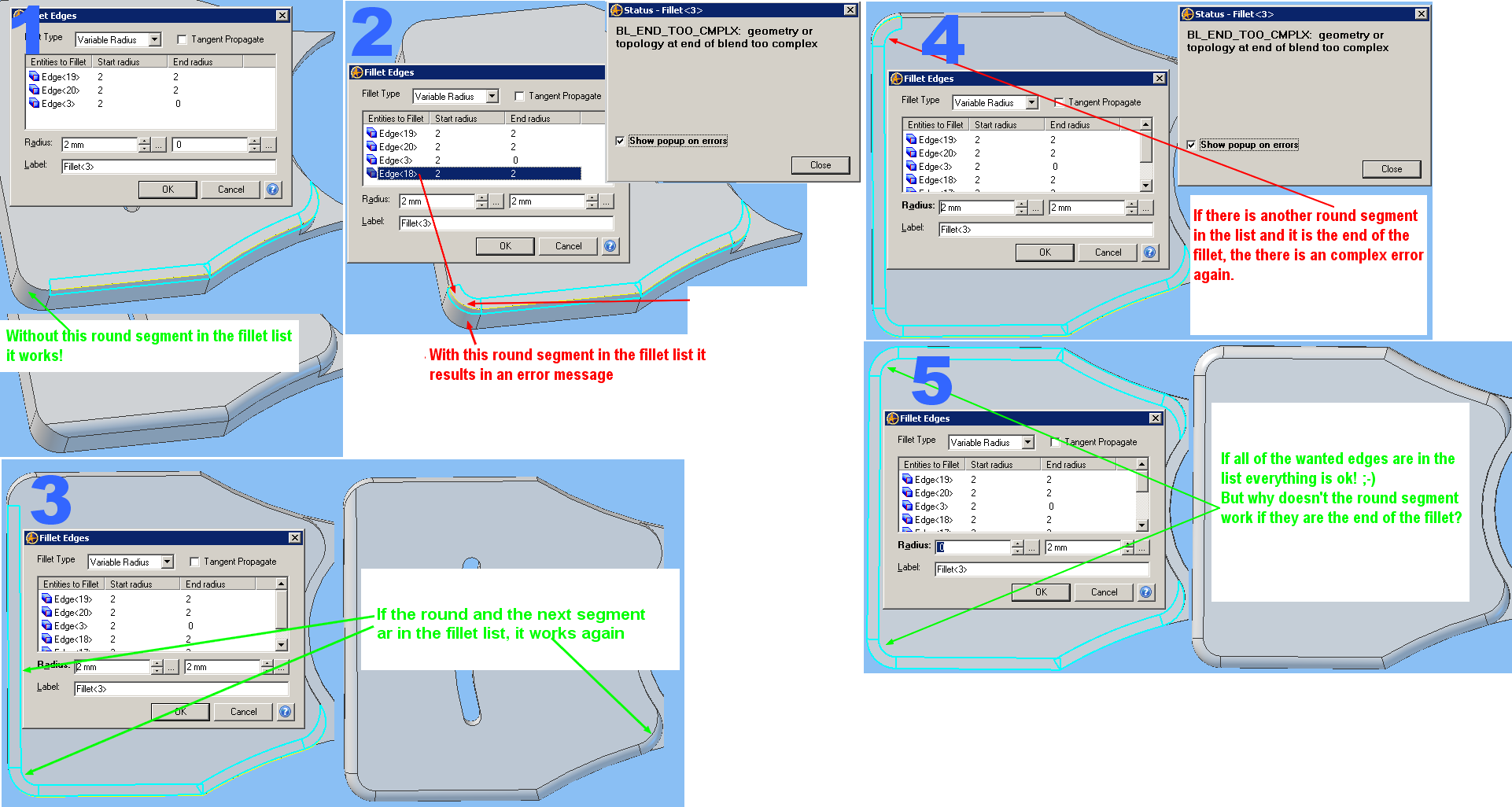

Es ist mir auch tatsächlich gelungen die gewünschte Rundung mit variablem Radius hinzubekommen - sogar mit genau der gleichen Methode wie ich zuallererst probiert habe.
Die Krux liegt darin, daß man immer dann eine Fehlermeldung kriegt, wenn man eine Kreissegmentkante als Ende der Rundung markiert.
(siehe angehängtes Bild, Text ist halt denglisch)
Das Thema kann auch im Amiforum nachgelesen werden: http://www.alibre.com/forum/viewtopic.php?f=1&t=9904&p=58045#p58045
Vielleicht hat das ganze Forum doch was davon, daß wir hartnäckig geblieben sind
PS: So wie Du kann man das natürlich auch machen, danke Dir für Deine Bemühungen.
