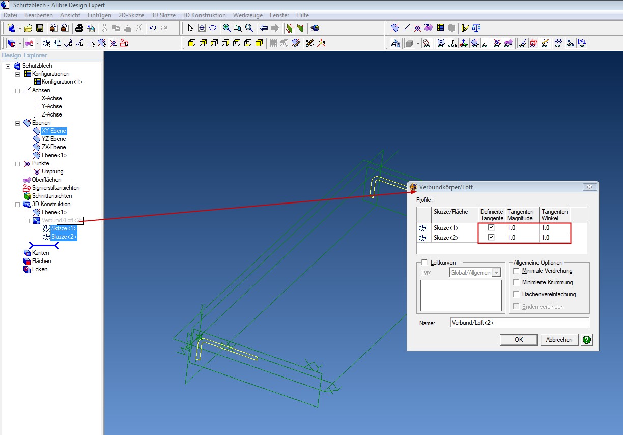

ich habe mir die 99er zugelegt und ein kleines Problemchen (liegt wohl mehr an mir).
Mein Loft (Datei im Anhang) hat Fehler in der Oberfläche. Hier stimmen die "automatischen" Führungslinien nicht. Ich habe selber noch Führungslinien erzeugt. Ohne Erfolg. Die Hilfe hat mir nicht wirklich geholfen.

Hallo Eddi,
Automatische Führungslinien beim Loften?
Schau mal im Anhang dort ist das Schutzblech mit Loft-Feature und Führungslinien :Schutzblech-neu1
Das zweite Beispiel ist eine simple Extrusion mit Ausschnitt: Schutzblech-neu2

Wo war jetzt nun mein Fehler beim loften?

Schau Dir doch mal die Leitkurven an und vergleiche sie mit Deinen.

Micha Du warst schneller...
Es gibt auch die Möglichkeit mit Loft und ohne Führungslinien.
Eddi öffne mal deine Datei und bearbeite im Design Explorer das Loft-Feature wie im Bild.
