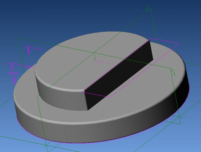

Guten Tag, bin neu hier und stelle mich kurz vor:
Hans, 58, verheiratet, Informatiker, Schweiz
Möchte gemäss Zeichnung einen Abschnitt zeichnen, krieg ich aber nicht hin.
Hat jemand einen Tip für mich.
Arbeite neu mit Alibre (hatte mal einen Kurz on SolidWorks) und wieder ist alles Neu
Mit Grüssen aus der Schweiz
Hans

Guten Morgen Hans,
herzlich willkommen hier im Forum.
Willst Du den markierten Bereich behalten, oder aus dem vorhandenen Teil aussparen?
Beides ginge mit Extrusion.

Hallo Micha
Ich will den Teil wegschneiden, Extrusion habe ich vermutet, aber wie zeichne ich das?
Linie und Teil-Kreis?

Hallo Hans,
ist schwieriger zu erklären, als zu machen
Lege eine Skizze auf die obere Kreisfläche, zeichne den Kreisabschnitt so, wie Du ihn benötigst und schneide das Stück mittels "linear ausgetragener Schnitt" und Typ "bis Geometrie" - wobei Du die untere Fläche anklickst - aus.

Hallo Micha
Danke, das hat nun geklappt.
Ist eigentlich logisch und ganz einfach, wenn man dann mal weiss wie.
