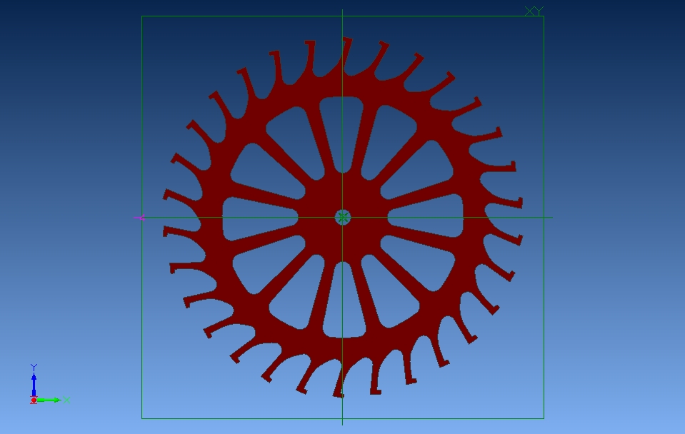

ich benutze die Version 12. Habe ein Teil mit über 15000 Kanten durch explodierte Kurven. Soviel Kaffee kann man nicht trinken wie man Zeit hätte. Leider kommt da nur selten der Waitcursor so das man nicht weis ob es noch mal weitergeht oder es abgestürtzt ist. Anscheinent wird da ständig die ganze Zeichnung überprüft. Selbst wenn die Funktion am Bildschirm fertig ist dauert es noch sehr lange bis man weitermachen kann.
Kann man das abschalten?

Original erstellt von BOcnc:
Werner
Hallo Werner,
Hast Du das Teil mit den 15.000 Kanten selbst erstellt oder ist es ein importiertes Teil?
Gruß Ralf

es ist ein Zahnrad für eine Uhr. Ich habe einen Zahn importiert. Darin war eine Splinekurve. Die Spinekurve konnte ich nicht weiterverarbeiten und mußte die explodieren. Dann habe ich diesen Zahn 30 mal kopiert. Danach mußte ich die Lücken von den Zähnen schliessen. Selbst das automatische schliessen von einer Lücke dauert ca 1 Minute. Wenn ich das mit Alibre gezeichnet hätte wäre das vieleicht nicht passiert.
Aber das problem mit dem Waitcursor bleibt.

Ralf Schrödter
Konstruktion & Support
Beiträge: 2296
Registriert: 17.02.2006
-> Windows 11- 64 bit
-> i9 / Nvidia RTX
-> Alibre-Design V28.1.1
-> Moi3D V4
-> KeyShot V13
erstellt am: 03. Okt. 2009 11:52    Editieren oder löschen Sie diesen Beitrag!  <-- editieren / zitieren -->   Antwort mit Zitat in Fett Antwort mit kursivem Zitat    Unities abgeben: 1 Unity (wenig hilfreich, aber dennoch)2 Unities3 Unities4 Unities5 Unities6 Unities7 Unities8 Unities9 Unities10 Unities Nur für Rolsis 10 Unities + Antwort hilfreich
Das geht einfacher und schneller ...
2D importieren, alles bis auf einen "Zahn" löschen.
Diesen einen Zahn "explodieren" und manuell reparieren/dimensionieren.
3D Teil öffenen und diesen 2D Zahn kopieren.
Im 3D Teilemodus diesen Zahn austragen/extrudieren und danach kreisförmig als 3D Feature anordnen.
Jetzt hast Du einen Volumenkörper ohne tausende von unnötigen Punkten und die Dateigröße ist erheblich kleiner.
Versuche mal gedanklich vom 2,5D auf 3D umzuschalten, ist sicher nicht leicht, wenn man wechselt....
Gruß Ralf
Moin Werner,
merke: ausmodellierte Norm- und ähnliche Teile sind der Performancetod einer JEDEN 3D-CAD-Software. Es gibt modul, Teil-, Kopf-, und Fußkreisdurchmesser. Da brauchts zur Getriebeauslegung keinen einzigen Zahn. Sieht halt nur schöner aus ...
Gruß aus Leverkusen

erstellt am: 03. Okt. 2009 12:36    Editieren oder löschen Sie diesen Beitrag!  <-- editieren / zitieren -->   Antwort mit Zitat in Fett Antwort mit kursivem Zitat    Unities abgeben: 1 Unity (wenig hilfreich, aber dennoch)2 Unities3 Unities4 Unities5 Unities6 Unities7 Unities8 Unities9 Unities10 Unities Nur für Rolsis 10 Unities + Antwort hilfreich
Vielend Dank,
werde das mal versuchen nachzuvollziehen. Stehe ja erst am Anfang. Und man will das immer so machen wie ich das in TC gemacht habe.
Habe mal das Bild angehängt. Ja das Teil ist ca 18 MByte groß geworden.
Werner

habe mein Rad jetzt als DWG exportiert und mit meinen 2D CAM (BOcnc) alle Punkte mit einer Genauigkeit von 1/100 mm rausgerechnet und wieder in Alibre importiert. Ist jetzt nur noch 1,8 MByte groß.

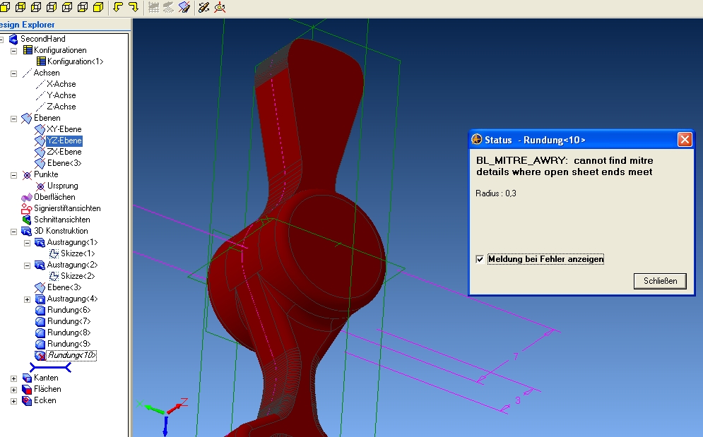

ich frage mich warum sich der untere Teil des Zeigers mit 0,5 mm verrunden läßt, aber der obere Teil im Bild nicht, auch nicht mit nur 0.3 mm. Habe vieles versucht. Einzelne Flächen angewählt, einzelne Kanten. Ich bekomms nicht hin.
Werner

erstellt am: 05. Okt. 2009 05:56    Editieren oder löschen Sie diesen Beitrag!  <-- editieren / zitieren -->   Antwort mit Zitat in Fett Antwort mit kursivem Zitat    Unities abgeben: 1 Unity (wenig hilfreich, aber dennoch)2 Unities3 Unities4 Unities5 Unities6 Unities7 Unities8 Unities9 Unities10 Unities Nur für Rolsis 10 Unities + Antwort hilfreich
Moin Werner,
hast Du mal versucht, erst den oberen Teil zu verrunden und dann den unteren? Manchmal hilfts.

erstellt am: 05. Okt. 2009 06:49    Editieren oder löschen Sie diesen Beitrag!  <-- editieren / zitieren -->   Antwort mit Zitat in Fett Antwort mit kursivem Zitat    Unities abgeben: 1 Unity (wenig hilfreich, aber dennoch)2 Unities3 Unities4 Unities5 Unities6 Unities7 Unities8 Unities9 Unities10 Unities Nur für Rolsis 10 Unities + Antwort hilfreich
ja das habe ich auch versucht. Das einzige was geht sind einige Kanten oder Flächen in dem Bereich. Es ist auch nicht nur ein Bereich was nicht geht.
Schade das die Datei zum anhängen zu groß ist.

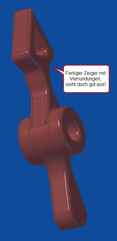

erstellt am: 05. Okt. 2009 12:02    Editieren oder löschen Sie diesen Beitrag!  <-- editieren / zitieren -->   Antwort mit Zitat in Fett Antwort mit kursivem Zitat    Unities abgeben: 1 Unity (wenig hilfreich, aber dennoch)2 Unities3 Unities4 Unities5 Unities6 Unities7 Unities8 Unities9 Unities10 Unities Nur für Rolsis 10 Unities + Antwort hilfreich
SecondHand2.zip
Anleitung.pdf
Sodele Werner,
der Zeiger ist fertig, die Doku der Schritte war aufwändiger als die Arbeit. ;-)
Gruß, Sepp

der untere Bogen ist nicht wie beschrieben mit Spline, sondern mit Kreissegment und Gerade gemacht.
Warum das mit dem Spline nicht funzt, bleibt mir momentan rätselhaft.
Gruß, Sepp

Vielen Dank,
aber immer wenn ein Problem auftaucht neu zeichnen kann es doch auch nicht sein. Ich weis garnicht mehr was ich davon importiert habe. Splines ist nicht der Hit von Alibre.
Werner

SecondHand1.zip
Aber hallo,
nun hab ich es mit den Splines doch noch geschafft,
beim oberen geschwungenen Bogen war vermutlich der Anfang/Endpunkt nicht tangential zum vorherigen/nachfolgenden Geradensegment.
Gruß, Sepp

Hallo Werner,
nicht importieren, sondern selber machen
Ich verstehe nicht, warum Du eine solch einfache Kontur nicht mittels Geraden und Kreissegmenten erzeugst.
Gruß aus Leverkusen
Micha Knipp

Ganz einfach, weil ich das Programm kennen lernen will.
Das mit der tangentiale Bedingung habe ich mit Alibre gemacht. Mit zoom habe ich auch gesehen das da eine Lücke ist. Da aber das erstellen von 3D ging dachte ich das liegt an der Grafig.
