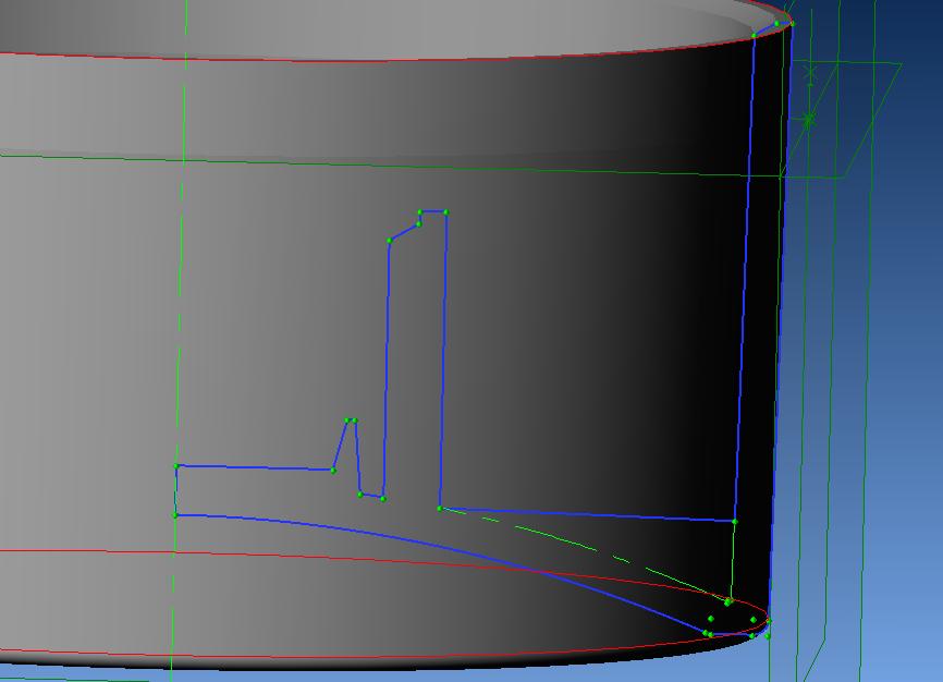

hab ein kleines Konstruktionsproblem..
Ich habe ein Drehteil erstellt und mit der Booleschen Subtraktion an der Seite eine kleine Tasche abgezogen. Da ich das Drehteil komplett gezeichnet habe, und nicht mit der Aushöhlung, kommt jetzt dieses Loch zustande. Wie kann ich das am besten füllen, mit einer gewissen Materialstärke?
oder sollte ich es besser komplett anders Zeichnen?
hoffe es ist verständlich
stehe da gerade auf dem Schlauch..

Klick mal mit der rechten Maustaste auf die (subtrahierte) Fläche und wähle "Fläche enfernen". Eventuell geht das so.

kann`s mir nicht wirklich vorstellen.
Vielleicht reicht es ja schon, die Reihenfolge der einzelnen Features im Modellbaum (durch verschieben) zu ändern.
Könntest Du das Teil mal hochladen ?

Bin blutiger Anfänger mit Alibre, aber so weit ich das Program inzwischen checke, würde ich sagen, once again, und zwar mit einer Shell, dürfte doch nicht viel Arbeit sein.

Habs mir nochmal überlegt, ist wahrscheinlich nicht so einfach, da die äussere Kontur geriffelt ist.
Warte mal ab, was die Profis sagen.

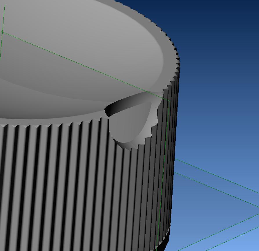

DrehteilmitTasche.rar
Hier mal die Zeichnung, den Ausschnitt habe ich als Kugel gewählt, ist jetzt auch nicht genau gezeichnet, will eher wissen wie man bei sowas vorgeht wen ich an einem Drehteil eine Tasche einfüge..
Habe mir auch überlegt evtl dieses Modell einfach nochmals ausgehöhlt zu zeichnen mit dem gewünschten Aufmass und dann durch Flächen entfernen einzupassen..

´ne Tasche in einem Dünnwandigen Teil gibt nun mal ein Loch.
Wenn Du eine Boolsche Operation durchführst, musst Du bitte auch das abgezogene Teil mitschicken, sonst moppert Alibre und die Operation kann nicht angezeigt werden.
Muss das überhaupt per Bool abgezogen werden?
Die Rändelungen würde ich ans Ende stellen und nur zur letzendlichen Darstellung oder Gußformerstellung aktivieren. Bei 5 von den Teilen in der Baugruppe gibts wahrscheinlich Koffeinvergiftung.
Ad hoc würde ich die Geometrie des Rohteils verändern.
so jetzt mit Kugel..
Das es ein Loch gibt ist ja klar, nur Wie kann ich dieses Loch wieder füllen? .. Die Rohteilform kann ich leider so nicht abändern, da es ein Spritzgussteil ist und es so auf jedes Gramm ankommt..

Du musst das Teil innen erstmal massiv lassen.
Dann machst Du den Abzug der Kugel.
Danach machst Du mit Shell / Aushöhlen das Teil innen hohl und lässt die Bodenfläche offen.

Besten Dank, schein wirklich die schnellste Lösung so zu sein, kopiere dann einfach die Innenteile der Skizze in eine neue und füge diese danach wieder ein..
