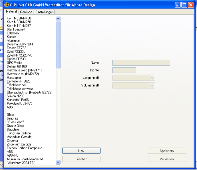

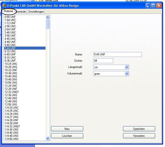

Ich habe neue Materialeigenschaften mit dem Werteeditor erstellt.
Jetzt werden bei mir in Alibre aber keine Materialeigenschaften mehr angezeigt, nur noch Benutzerdefiniert (Liste fehlt). Wenn ich jetzt den Werteditor öffne sind unter Materialeigenschaften die Daten für die Gewinde drin.
Wo werden die Materialeigenschften gespeichert? Wie heißt die Datei?

Diesen Beitrag habe ich auch schon gelesen. Der hilft mir aber nicht weiter. Ich kann mit Alibre nicht mehr auf die Materialeigenschaften zugreifen. Es wird nur noch Beutzerdefiniert angeboten. Auch im Werteditor ist diese nicht mehr vorhanden. Siehe Bild

Hallo Nico,
der Werteditor ist nicht mehr als eine bequemere "Maske" zur Anzeige von vorhandenen Text-Daten.
Die Daten können also nicht einfach so verschwinden, ohne dass jemand die Daten gelöscht hat...
Voraussetzungen:
- Alibre Installation als Admin
- Empfohlener Installationspfad auf C:
- Werteditor herunterladen
- Alibre schließen und den Werteditor starten
- Daten bearbeiten/ändern -> Speichern
- Alibre starten -> Daten wurden übernommen.
Die Dateinamen dieser beiden Text-Dateien lauten:
- alibre_unicode.mtl  für Material
- alibre_unicode.thd  für Gewinde
Es sind "versteckte" Systemdateien, deshalb ist es wichtig, dass diese bei der evtl. Suche ( Als Admin) eingeschlossen werden.

Die Dateien sind noch vorhanden, jedoch stehen bei der Datei "alibre_unicode.mtl" (Materialeigenschaften) die Werte für die Gewinde drin.
Ich hatte versucht eine Linie "---------" zwischen den Alibre eigenen Eigenschaften und meinen Eigenschaften einzufügen. Seit dem gab es dann dieses Problem.

Ich wollte nicht die Linienarten verändern, sondern die Materialeigenschaften. Siehe Bild
Ich habe jetzt Alibre neue installiert und die Dateien extra gesichert. Ich konnte ohne Probleme eigene Materialien einfügen, auch die Linie zur Abgrenzung. Als ich letztes mal die Linie einfügen wollte hat er mir die Datei alibre_unicode.mtl zerschossen.
Die Linie dient lediglich zur sichtbaren Trennung der eigenen Materialeigenschafte und derer die Alibre mitbringt.
