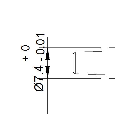

Hi
habe ein kleines Problem bei der Bemassung im 2D. Sobald ich eine Toleranzeinfüge verschiebt es mir die Linien untendrunter so wie auf dem Bild zu sehen. Wo finde ich die Einstellungen dazu? Ausblenden von Hilfslinien ergab leider keine Lösung.

Das passiert, wenn das Maß samt Toleranz nicht mehr zwischen die beiden Maßhilfslinien paßt. Verschiebe das Maß nach links oder rechts ausßerhalb der Maßhilfslinien.

Hi, besten Dank für die Antwort, da muss ich wohl mit leben..
Hab noch ein kleines Problem, wen ich etwas Bemasse und dann die 2D-Skizze wieder verlasse, verschwinden teilweise bei mir die Vermassungen, welche ich gemacht hatte.

Du kannst die Textgröße einstellen oder dem Hinweis von Micha folgen.
Die V10, mit der Du arbeitest, hat das Problem jetzt nach 2-3 Jahren?
Oder anders gefragt:Hast Du Deinen Support schon kontaktiert?

Hab V11.1, nur leider im 1.Jahr nicht wirklich viel damit gezeichnet, so das dieses Problem nicht aufgefallen war..

Dann würde ich den für Dich zuständigen Support anrufen.
Vermutlich ist es ein Anzeige-Problem.
- DirectX
- GraKa Treiber

Das ist normal. Beim Verlassen der Skizze verschwinden die Maße. Wie sieht es aus, wenn Du die Skizze wieder zum bearbeiten öffnest? Dann sollten die Maße wieder sichtbar sein.

Ich war auch in der 2D Welt
Aber das 2D wird immer schlimmer bei mir, Masse lassen sich nicht mehr löschen, wen ich etwas verschiebe, bleibt es am alten Ort, nach Speichern ist es dann am neuen Ort

Tu uns allen den Gefallen und sprech nicht von 2D, sondern nenne konkret und korrekt "Bauteilskizze" oder "Zeichnungsableitung". Das sind zwei völlig verschiedene Bereiche, haben andere Fallgruben und somit auch andere Lösungsansätze.
