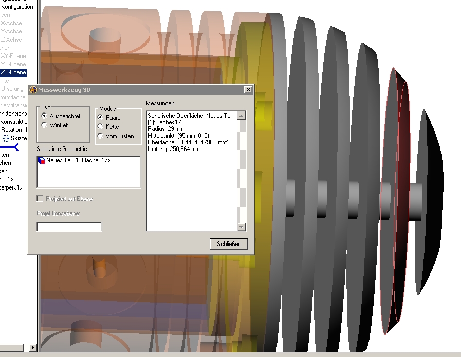

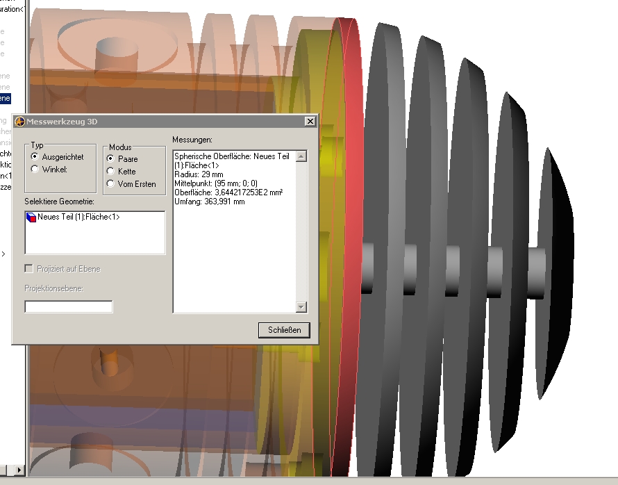

Hallo alibre-Fachleute,
ich hab grad mal ein kleines Problem.
Hab hier eine Halbkugel konstruiert und sie mit mehreren Nuten eingekerbt. Wenn ich jetzt die Oberflächen der einzelnen "Kugelstreifen" messen will, mach Alibre irgendwas verkehrt. Ich klicke die einzelnen Segmente separat an, alibre mißt zwar den Umfang richtig (hoffentlich), aber die Oberfläche ist bei allen Segmenten gleich.
Hat zufällig jemand eine Lösung dafür?

wobei ich auch etwas verblüfft bin, wie nahe beieinander die Größe der beiden Flächen liegt:
a.) A= 364,3217253 mm²  U=363,991mm  ->  D=115,8619mm
b.) A= 364,4243479 mm²  U=250,664mm  ->  D= 79,7888mm
Ganz offensichtlich bringts bei b.) die Schräge mit sich.
Aber woher kommt der Radius mit 29mm?
Gruß, Sepp

hallo
die Formel für die Oberfläche lautet 2rh(Pi)
was bedeutet der Radius ist immer gleich, Pi sowieso, falls die Höhe der Scheibe gleich ist, bleibt auch das Ergebnis gleich.

Hi Schank,
Radius immer gleich?
Kapier ich nicht, der Radius der für die Oberflächenberechnung relevanten Fläche (Radreifen) ist auf den beiden Bildern auf jeden Fall verschieden. Das ergibt sich ja auch aus den unterschiedlichen Umfängen, aus denen ich ja den Durchmesser berechnet habe.
Nur hat bei mir weder der eine noch der andere Umfang einen Radius von 29 mm ergeben, woher kommt der dann?
Gruß, Sepp

Der Radius bezieht sich auf die gesamte Halbkugel.

Hallo Volker,
ähm, so weit liegen die Messwerte doch nicht auseinander.
Von Deinem Zipinhalt ist m.E. nur flaeche2.pdf vergleichbar:
Du: 364,428 (250,664) <==> Alibre 364,4243479 (250,664)
Oder hab ich was nicht kapiert?
Gruß, Sepp

Hallo Sepp,
ja, das wollte ich damit ja auch zeigen.
Leider konnte ich nicht alle Bilder hochladen, sonst hätte sich gezeigt, daß die Ergebnisse absolut identisch sind.
Im Klartext: Alibre hat hier kein Problem !!!
