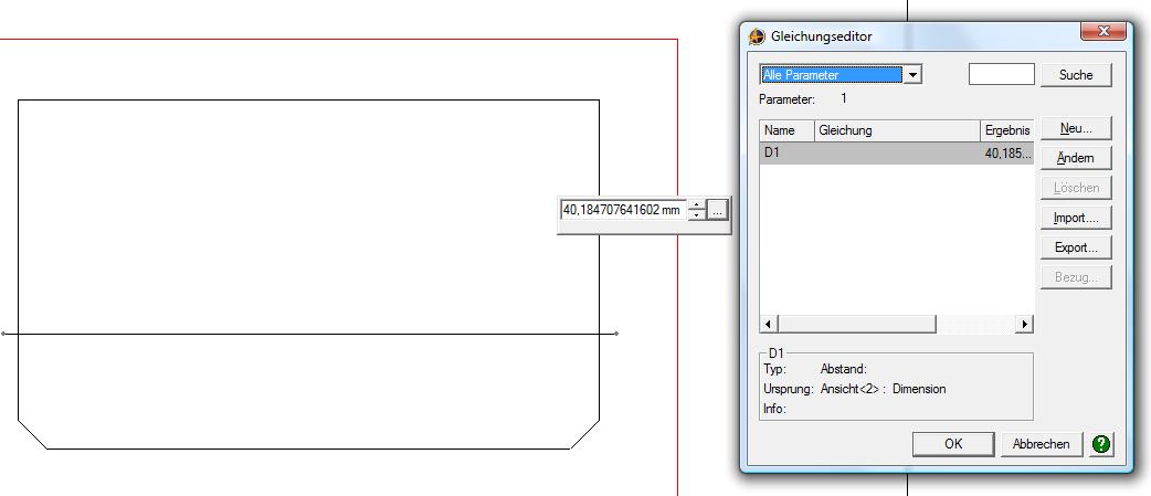

Hallo Zusammen,
in der Regel erstelle ich Mittellinien über eine symetrische Abhängigkeit.
Das funktioniert aber leider nur, wenn die 2 Kanten für die Abhängigkeit gleich lang sind
(warum auch immer ? Parallelität sollte eigentlich genügen).
Mit etwas Glück finden sich meistens noch 2 Punkte.
Im beigefügten Beispiel bekomme ich die Linie nicht in die Mitte zu den Aussenkanten.
Wie löst Ihr sowas ?
Gruß Jörn

Hallo Ralf,
Knotengröße und Mittelpunkt der Linie ist klar.
Mein Problem ist nur, dass die Mitte der "linken" und "rechten" Linie wegen den 2 Fasen nicht die Mitte des Bauteils ist.
Ich könnte mir behelfen, indem ich die senkrechte Mittellinie auf Mitte der oberen und unteren Kante setze und die horizontale
dann auf Mitte der senkrechten Mittellinie. Dann fehlt mir aber der Überstand über die Körperkanten.
Ich bräuchte eine Abhängigkeit mittig zwischen 2 Kanten/Linien oder so ähnlich.

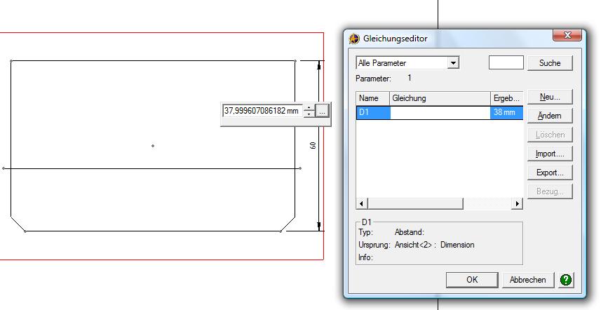

Du kannst die Linie zeichnen,
- Layer setzen und da ja die Gesamthöhe (z.B.D3) bekannt ist   ,
- Bemaßung ->  Maß auf D3/2 setzen.
So bleibt die Linie auch nach Veränderung der "Höhe" immer im Verhältnis 1 : 1/2 als Abhängigkeit erhalten.
Gruß Ralf

erstellt am: 17. Jul. 2009 21:00    Editieren oder löschen Sie diesen Beitrag!  <-- editieren / zitieren -->   Antwort mit Zitat in Fett Antwort mit kursivem Zitat    Unities abgeben: 1 Unity (wenig hilfreich, aber dennoch)2 Unities3 Unities4 Unities5 Unities6 Unities7 Unities8 Unities9 Unities10 Unities
Hallo Ralf,
Du kannst mich gerne für verrückt erklären
Auch wenn ich erst die Höhe bemasse sind dort keine Parameter.
Die sind wohl alle schon nach Hause gegangen
Gruß Jörn

erstellt am: 17. Jul. 2009 21:17    Editieren oder löschen Sie diesen Beitrag!  <-- editieren / zitieren -->   Antwort mit Zitat in Fett Antwort mit kursivem Zitat    Unities abgeben: 1 Unity (wenig hilfreich, aber dennoch)2 Unities3 Unities4 Unities5 Unities6 Unities7 Unities8 Unities9 Unities10 Unities Nur für JR 10 Unities + Antwort hilfreich
Jörn,
Noch mal von vorn:
3D Teil erstellt -> gespeichert
2D Ableitung -> Erw. Optionen >> Skizzenbemaßungen Haken setzen
- Ansichten auswählen
- Skizze der Ansicht aktivieren
- "M-Linie" zeichnen
- Werkzeugleiste -> Bemaßung -> Auf die "M-Linie" und obere oder untere Körperkante klicken
- ...Button klicken
- D?/2 eingeben
Gruß Ralf

JR
Sehen Sie sich das Profil von JR an!   Senden Sie eine Private Message an JR  Schreiben Sie einen Gästebucheintrag für JR
Beiträge: 106
Registriert: 21.10.2003
erstellt am: 17. Jul. 2009 21:37    Editieren oder löschen Sie diesen Beitrag!  <-- editieren / zitieren -->   Antwort mit Zitat in Fett Antwort mit kursivem Zitat    Unities abgeben: 1 Unity (wenig hilfreich, aber dennoch)2 Unities3 Unities4 Unities5 Unities6 Unities7 Unities8 Unities9 Unities10 Unities
Hallo Ralf,
habs genauso gemacht.
Im Formeleditor stehen keine Parameter drin, ausser dem für die Bemassung der Mittellinie.
Wenn ich die Formeln für die Bemassungen anzeigen lasse, steht vor den Skizzenbemassungen auch D1, D2 usw.
Gebe ich dann D2 (für die Höhe) / 2 ein, wird die Formel rot dargestellt.
Gruß Jörn

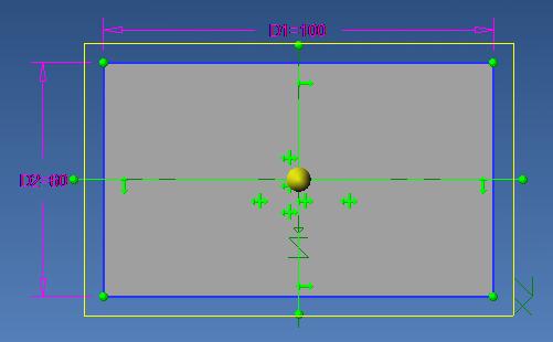

erstellt am: 17. Jul. 2009 23:06    Editieren oder löschen Sie diesen Beitrag!  <-- editieren / zitieren -->   Antwort mit Zitat in Fett Antwort mit kursivem Zitat    Unities abgeben: 1 Unity (wenig hilfreich, aber dennoch)2 Unities3 Unities4 Unities5 Unities6 Unities7 Unities8 Unities9 Unities10 Unities Nur für JR 10 Unities + Antwort hilfreich
Ok, noch einfacher.
Variante 1
Gruß Ralf

erstellt am: 18. Jul. 2009 09:24    Editieren oder löschen Sie diesen Beitrag!  <-- editieren / zitieren -->   Antwort mit Zitat in Fett Antwort mit kursivem Zitat    Unities abgeben: 1 Unity (wenig hilfreich, aber dennoch)2 Unities3 Unities4 Unities5 Unities6 Unities7 Unities8 Unities9 Unities10 Unities
Hallo Ralf,
vielen Dank für deine Mühe und die Animationen.
Variante 1 war die Lösung.
Man lernt eben nie aus...
Gruß Jörn
