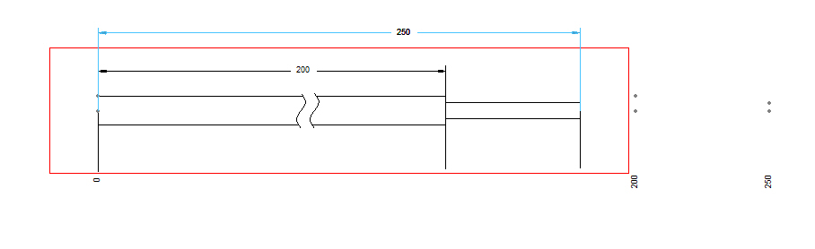

Hallo Alibre user,
ich habe ein Problem mit der Koordinatenbemaßung in einer gebrochenen Ansicht.
Die koordinatenbemaßung ist bis zu dem Bruch ok. Bei Maßen über dem Bruch werden zwar die Maßhilfslinien korrkt gesetzt,
allerdings wird die Maßzahl an den Ort ohne Bruch gesetzt. Die lineare Bemaßung ist ok.
Gibt es eine Lösung für das Problem?

...an das Dev. Team weitergeleitet.
Wobei ich nicht sicher bin, ob es berücksichtigt wird.
Wie schon mehrmals hier gepostet, der bessere Weg ist:
- alibre . com
- Sign In
- Support & Training
- New Incident
- Problem
- 2D Drawings
- Kurze Beschreibung...
Dieser Support-Eintag hat definitiv mehr "Gewicht".

Hallo Ralf,
ich habe parallel einen new incident gestartet.
Ralf Peter

Hallo Ralf,
BITTE dranbleiben und nicht abweisen lassen,
von wegen -> "Enhancement Request" bla, bla.
Meine Hinweise, besonders im 2D Bereich, werden als "Meckern" einer einzelnen Person gewertet
Ich hoffe auf einige starke Mitstreiter im kommenden "US V12 Beta Forum".

Hallo Ralf,
ich habe im USA Forum gesucht und der Bug wurde schon 2005 aufgezeigt.
Ist der Bug bis heute nicht beseitigt worden?
Ralf

Hallo Ralf,
Wenn das Problem beseitigt worden wäre,
hättest Du doch es nicht hier nocheinmal gepostet, oder?
