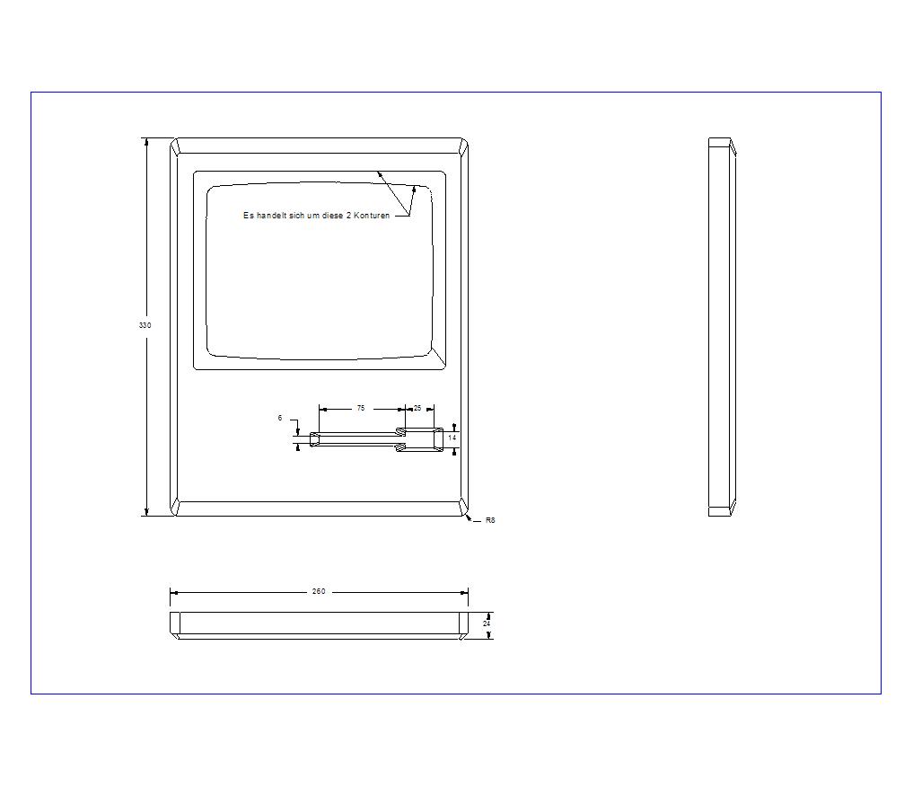

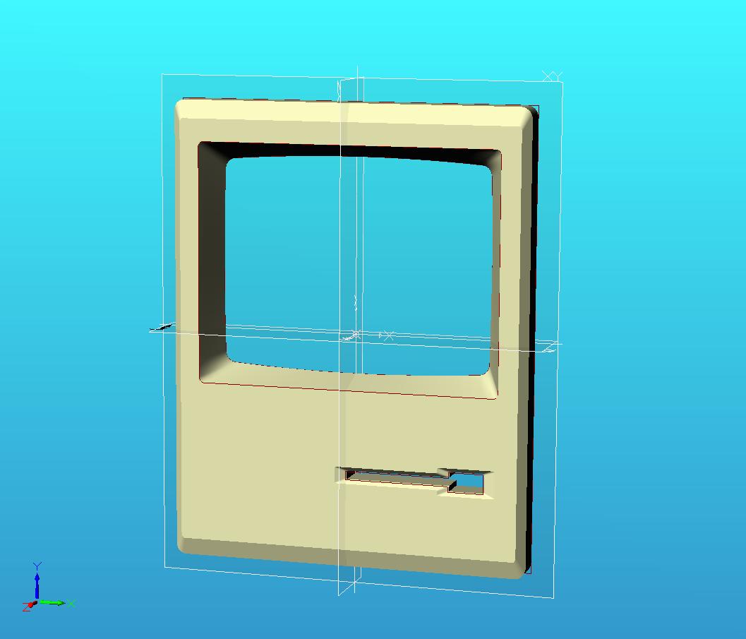

Warum lassen sich die Linien des Bildschirm-Ausschnittes auf der abgewandelten Zeichnung nicht vermassen? Sollte man sowas nicht mit der Funktion "Gezogener Materialschnitt" herstellen? Oder gibts für solche Gebilde andere Tricks? Wenn ich nämlich mit der Maus darüber fahre, verfärben sich die ganzen Konturen jeweils in "rot", was mir bei einfacheren Dingen noch nie aufgefallen war.
Ich bin mir fast sicher, da hat jemand von euch bestimmt eine Erklärung - wofür ich mich jetzt schon bedanke.

kannst Du diese Datei an Deinen technischen Support senden?
Eine Ferndiagnose anhand der Screenshots ist für mich nicht möglich.
Durchgehende rote Linie könnte z.B. ein B-Spline sein...
