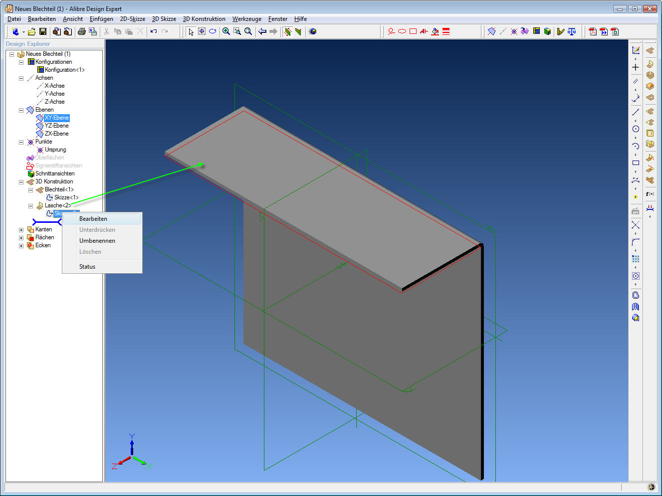

heute habe ich mich zum ersten Mal an dem Blechmodul (der Vers. 10) versucht und ein Rechteck mit einer "Lasche" zu einem eingachen Winkel geformt.
Hierbei ergibt sich nun für mich ein kleines Problem: Ich schaffe es nicht, die gerade Fläche der angehängten "Lasche" (nach der Biegung)nach unten zu verlängern.
Wie geht das ?
Alternativ möglich wäre die Verkürzung / das Ausklinken des anderen Schenkels.
Vorab schon mal Danke für die Hilfe.
Michael

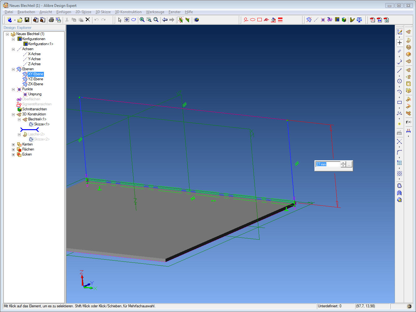

Hallo michaz,
auf der linken Seite im Design-Explorer findest Du die Skizze zur Lasche.
Diese Skizze kann bearbeitet werden:
- Im Design Explorer -> Klick mit der linken Maustaste auf die Skizze der Lasche,
- dann mit der rechten Maustaste -> Bearbeiten
Jetzt kann die Skizze der Lasche bearbeitet werden.
Danach F5 drücken.
Gruß Ralf
