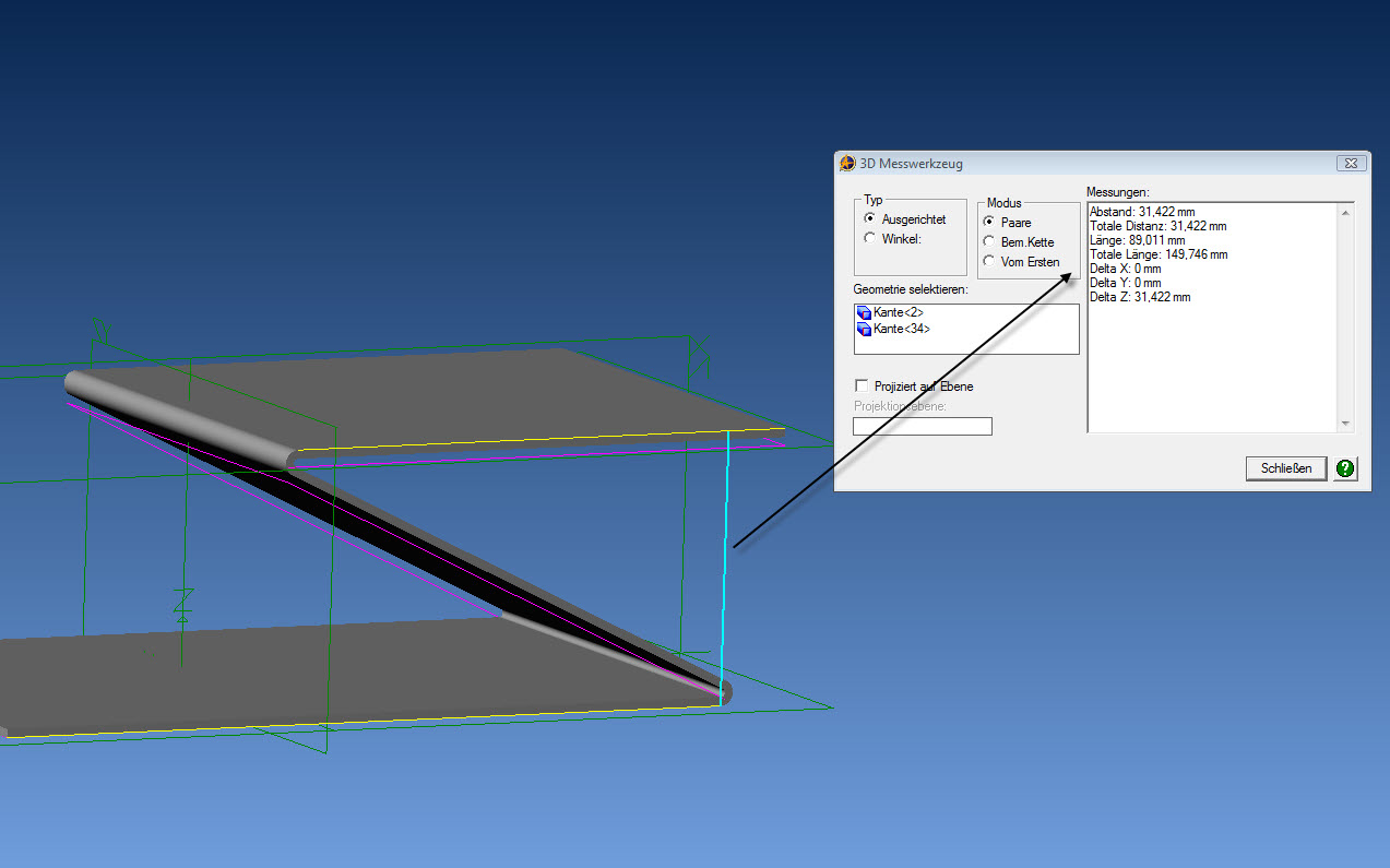

Hi Leute, arbeite mit Alibre erst seit in paar Tagen (Blechmodus). Muß ein Z-Profil erstellten, mit nicht 90° Winkel. Die Winkel muß ich anpassen/einpassen. Habe "erste Lasche" + 2x "Lasche anfügen" ausgewählt, kann dann mit den Winkeln "spielen".
Jetzt meine Frage: Wie kann ich im 3D-Bereich die Abstände messen? Mein Bemassungsbutton ist grau hiterlegt, außer Funktion. Danke für Eure Hilfe, friedwardt

erstellt am: 18. Mai. 2009 10:33    Editieren oder löschen Sie diesen Beitrag!  <-- editieren / zitieren -->   Antwort mit Zitat in Fett Antwort mit kursivem Zitat    Unities abgeben: 1 Unity (wenig hilfreich, aber dennoch)2 Unities3 Unities4 Unities5 Unities6 Unities7 Unities8 Unities9 Unities10 Unities Nur für friedwardt 10 Unities + Antwort hilfreich
Hallo Friedwardt,
Willkommen hier im Alibre Forum.
Es gibt zwei unterschiedliche Modi:
- 2D Skizzenbereich -> 2D Skizzenbemaßung
- 3D Modellbereich -> 3D Messwerkzeug
Gruß Ralf

erstellt am: 18. Mai. 2009 11:50    Editieren oder löschen Sie diesen Beitrag!  <-- editieren / zitieren -->   Antwort mit Zitat in Fett Antwort mit kursivem Zitat    Unities abgeben: 1 Unity (wenig hilfreich, aber dennoch)2 Unities3 Unities4 Unities5 Unities6 Unities7 Unities8 Unities9 Unities10 Unities
Hi Ralf,
Danke erst mal für die schnelle Antwort.
Mmhh, Lasche 1 und Lasche 3 sind (bei mir) parallel, und sollen in meinen Fall 30mm auseinander sein, Lasche 2 ist 50mm. Jetzt könnte ich mir die Geometrie ausrechnen und es Alibre sagen, damit wäre meine Kontur erstellt.
Wie schon gesagt bin ich neu im Programm, und "spiele" noch. Manchmal probiert man ein wenig bis ein Teil richtig "sitzt". Ich möchte gern Lasche 1 und 3 Messen (Parallel), wie kann ich das machen? (keine Winkelmessung)
Gruß friedwardt

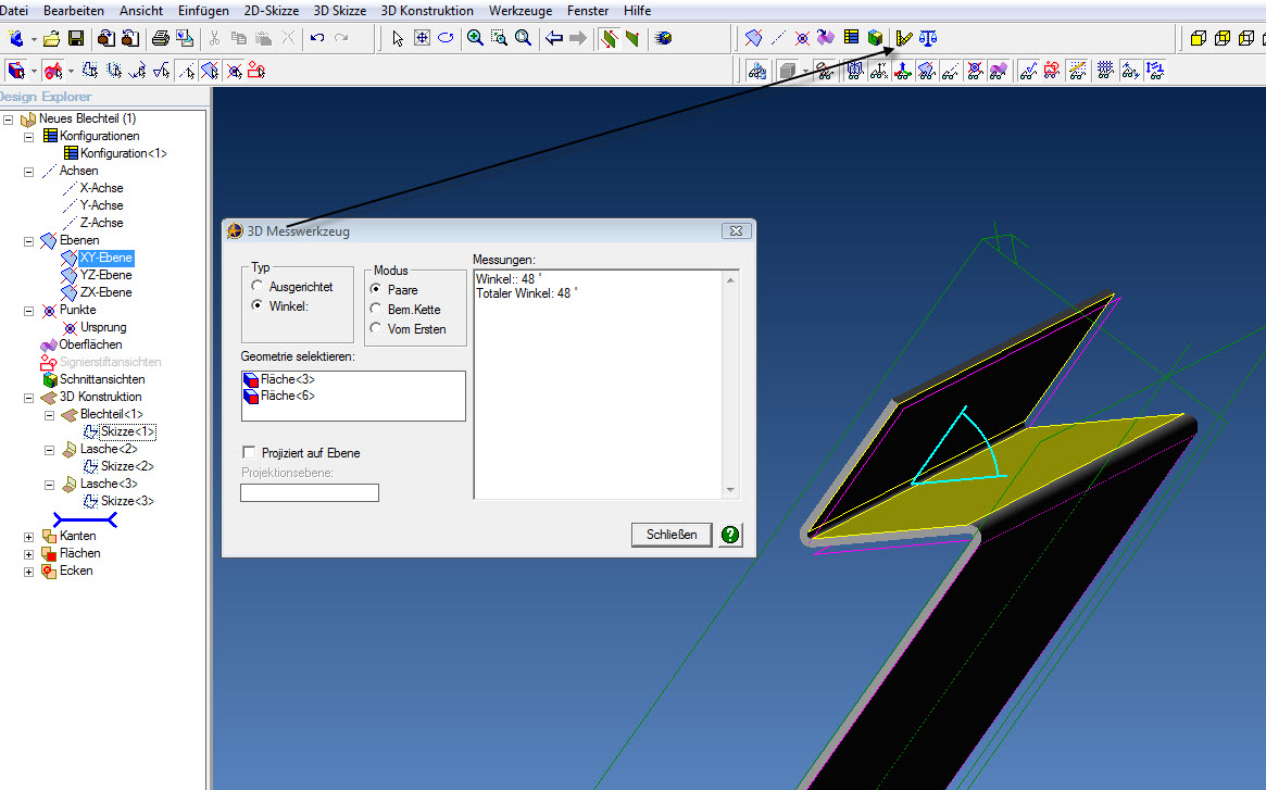

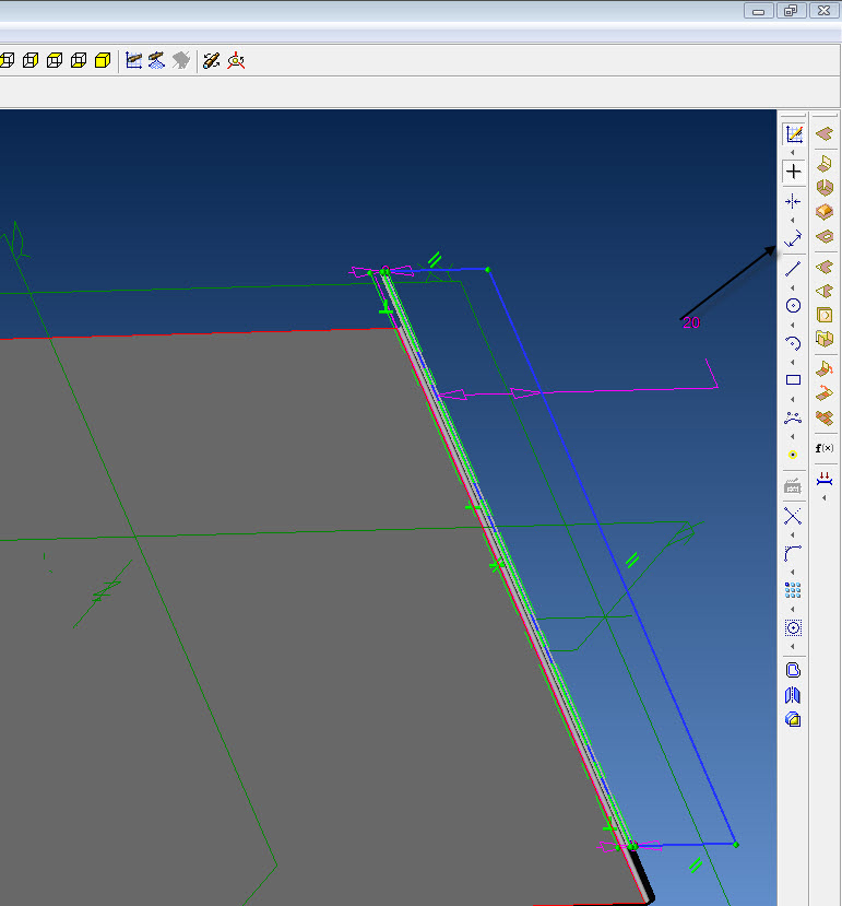

erstellt am: 18. Mai. 2009 12:50    Editieren oder löschen Sie diesen Beitrag!  <-- editieren / zitieren -->   Antwort mit Zitat in Fett Antwort mit kursivem Zitat    Unities abgeben: 1 Unity (wenig hilfreich, aber dennoch)2 Unities3 Unities4 Unities5 Unities6 Unities7 Unities8 Unities9 Unities10 Unities Nur für friedwardt 10 Unities + Antwort hilfreich
Hi Friedwardt,
...schau mal im Anhang.
Gruß Ralf
