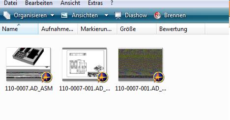

Hallo Alibre User,
Wir haben den O-Punkt        "Thumbnail viewer",
also eine Bildvorschau im Datei-Browser und M-Files --->>>
für Alibre V11.2 Daten entwickelt.
Die 32 bit Variante stellen wir hier als Download (Kostenlos) zur Verfügung.
Kurze Anleitung:
- Datei herunterladen,
- Speichern in einem eigenen und neue angelegten Ordner,
- Entpacken in diesen, neu erstellten Ordner,
Als ADMINISTRATOR
- Doppelklick auf die "ad_thumb preview32.exe"
- Nach der Installation bitte den Rechner neu starten.
Eine Bild-Vorschau wird angezeigt für:
- 2D Zeichnungen,
- 3D Teile,Blechteile
- 3D Baugruppen,
Nicht angezeigt werden 3D Teile/Unterbaugruppen die mit TopDown erstellt wurden. Nur die Hauptbaugruppe wird als Vorschau angezeigt.
Wir hoffen dass die Entwickler, die Datei-Informationen mit der V12 bereitstellen.
Workaround: Dateien (ohne Bildvorschau) öffnen, F5 drücken und speichern. Dann sind die Bildinformationen für Daten welche mit der TopDown Methode erstellt wurden enthalten...
Für die 64 Bit Variante bitte per PM oder E-Mail melden.

hab das Tool mal runtergeladen und installiert.
Ich finde es einfach klasse.
Eine Vorschau im Explorer hab ich mir schon länger gewünscht.
Einige Dateien werden bei mir aber nicht richtig dargestellt.
Super Tool. Danke

Hallo Jörn,
Öffne mal bitte die Datei und drücke F5, dann speichern.
Der Viewer zeigt die Vorschau, welche als letzte Ansicht gespeichert wurde.
Vermutlich hattest Du vor dem letzten Speichern, sehr weit "hinein" gezoomt.
Gruß Ralf

Hallo Ralf,
F5 und speichern hat geholfen.

Hallo Viewer-Fans,
ich bin grad ein wenig ratlos, weil sich der Viewer nicht öffnen lässt.
Der Download hat funktioniert - separater Ordner - Installation ausgeführt, alles okay.
Es kommt entweder die Aufforderung, die Datei zu extrahieren oder auszuführen, aber
ein Viewer öffnet sich nicht.
Das Programm erscheint auch in keiner Programmliste wie die anderen Viewer, z.B. Brava.
Hat jemand einen Tip für mich?

Hallo Viewer Fan,
Öffne bitte Deinen Datei Browser und dann kannst Du die Vorschau der Alibre Dateien sehen.
Gruß Ralf

Hallo Bernie,
es handelt sich dabei nicht um ein Viewer-Programm, sondern um eine System-Erweiterung die es ermöglicht sich kleine Bildchen als Vorschau mit dem Inhalt der Alibre-Datei anzeigen zu lassen.
Unter XP im Menü Ansicht des Explorers "Miniaturansicht" oder bei Vista z.B. "Große Symbole" auswählen und dann erhältst Du die Vorschau.
Gruß Jörn
