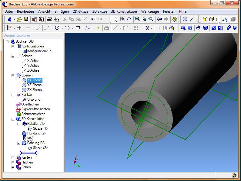

ich habe einen simplen Rotationskörper, der am Aussendurchmesser (6mm) des Zapfen ein Gewinde M6 haben soll.
Leider geht es bei dem Teil nicht.
Habe dann einen anderen Rotationskörper gezeichnet, da gings.
Was mach ich falsch?

Hallo Joachim,
ich vermute mal es liegt an Deinem Profil für die Rotation.
Ohne die "Bohrung" funktioniert es.
Ich würde also erst ein "Vollprofil" erstellen, dann das Aussengewinde und anschließend die Bohrung.
Gruß Jörn

Hallo Jörn,
das war es, vielen Dank!!!
