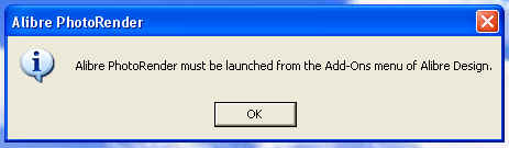

Hallo Alibre-Gemeinde,
ich habe ein Problem beim Starten der PhotoRender-Programms.
Download und Installation sind fehlerfrei verlaufen.
Beim Versuch das Programm zu öffnen kommt folgende Meldung:
siehe Anhang.
Vielleicht hatte schon jemand ähnliche Probleme und kennt den Trick.
Danke schon mal im voraus.
Freundliche Grüße  Bernie

Hallo Bernie,
es ist kein Trick nötig.
Alibre starten -> Teil, Blechteil oder Baugruppe öffnen/erstellen und im Menü -> Werkzeuge -> Zusatzprogramme -> PhotoRender
Die von Dir gepostete Meldung kommt, wenn man versucht die *.exe eines Add-on, aus dem Dateisystem/Programmverzeichnis zu starten.

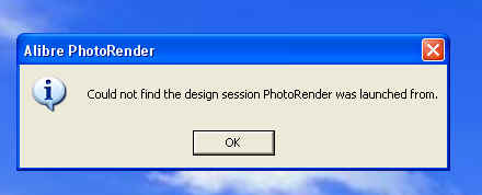

Hallo Ralf,
ich habe jetzt mal versucht, das Programm aus dem Programmverzeichnis heraus aufzurufen
(wie man's nicht machen darf), dann kommt diese Meldung:
Also bin ich wieder bei meinem alten Problem angelangt.

Hallo Bernie,
Das hatte ich ja schon in meinem letzten Post so beschrieben.
Nur so erhält man diese Meldung.
- Hast Du die Alibre Version V 11.2 im Account freigeschaltet?
- Hast Du die ältere Alibre Version und den Photorender deinstalliert?
- Hast Du die Alibre V11.2 und den aktuellen Photorender heruntergeladen und mit Admin Rechten installiert?

Hallo Ralf,
vermutlich waren noch Dateien der älteren Photorender-Version
auf der Platte vorhanden. Mit der Windows-Funktion --->
"Programme ändern oder entfernen" werden nicht (immer) alle
alten Dateien entfernt. Mit der Suchfunktion nach "Photorender"
tauchen immer noch Dateien unter diesem Namen auf. Diese sollten
manuell gelöscht werden. Kann allerdings sein, dass Alibre danach
nicht mehr hochläuft.
Ich habe alles gelöscht und zuerst Alibre, dann die
Zusatzprogramme der Reihe nach downgeloaded und installiert,
jetzt läuft alles einwandfrei.
Vielen Dank für die Unterstützung.
