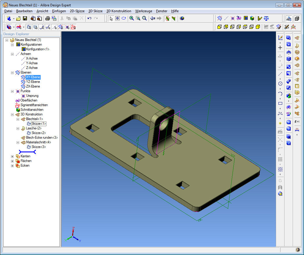

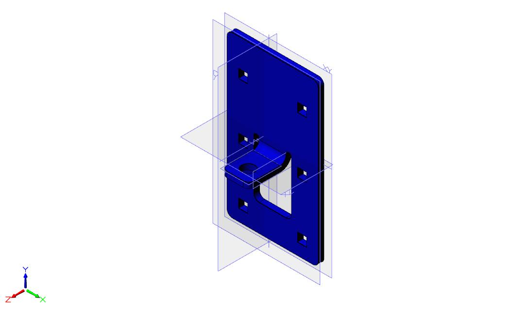

Hallo liebe Alibre-User,
ich habe folgendes Problem. Habe vor einiger Zeit Blechteile als Part erstellt. Einmal aus Zeitgründen und mangelnder Kenntnis des Blechmoduls. Ich möchte mich aber nun etwas mehr mit Blechteilen befassen und diese Teile im Blechmodul bearbeiten. Gibt es eine Möglichkeit wenigstens einen Teil dieser als Part konstruierten Geometrien ins Blechmodul zu übernehmen um Sie dort letztendlich als Blechteil mit all seinen Vorzügen wie z. B. Abwicklung weiter zu bearbeiten?

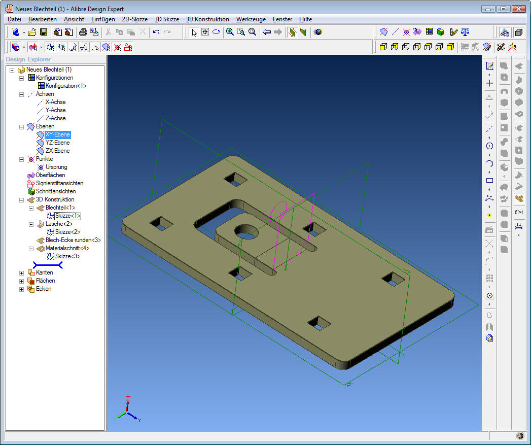

Hallo Jens,
Dieses Teil kannst Du in weniger als 10 Minuten als Blechteil selbst erstellen.
- Rechteck mit den Aussenmaßen
- Austragen der ersten Lasche (Blechdicke!)
- Rechteck-Skizze für den "inneren Ausbruch"
- Blechschnitt
- 3D äußere Kanten verrunden
- Skizze für eine Bohrung in der Grundplatte
- Blechschnitt dieser Bohrung
- 3D Musterung der vorhandenen Bohrung auf der Grundplatte
Grundblech fertig,
- Lasche an der Innenkante des Ausbruchs erstellen (Laschenoptionen beachten)
- 12mm Bohrung als Skizze
- Blechschnitt der Bohrung
- Laschenkanten verrunden
Fertig
Beste Grüße
Ralf
Edit:
Ergebnis nach 5 Minuten im Anhang.
Ich habe die Skizze des 3D Teils als Ausgangs-Skizze im Blechteil benutzt.
