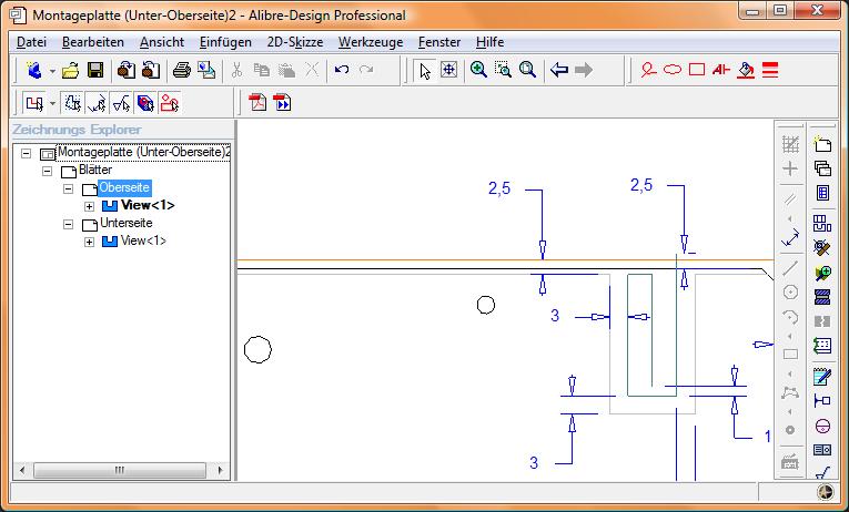

man wird ja weiß Gott nicht verwöhnt, wenn man sich unter Alibre 2D-Ableitungen antut. Hier bin ich aber an einer Stelle angelangt, wo ich nicht mehr weiter weiß.
Ich habe in einer Zeichnung ein paar Striche drin, welche über DXF zur Frässoftware exportiert werden sollen. Die Striche sind von einer Konstanten (=Fräserdicke) abhängig und können so relativ leicht angepasst werden - dachte ich mir.

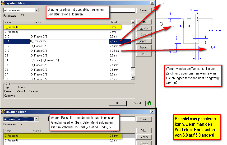

1.) ich gucke im Gleichungseditor und sehe einen total falschen Wert für die Konstanten (Bild siehe links unten).
2a.) ich klicke doppelt auf eine Bemaßung, dann auf die Schaltfläche mit den drei Punkten und sehe im Gleichungseditor die richtigen Werte.
2b.) Danach wird der Wert der Konstanten FraserO von 6,0 auf 5,0 geändert und die abhängigen Maße ändern sich wie erwartet von 3,0 auf 2,5 usw.
2c.) Dialog mit OK schliesen und ... was ist das? Alles bleibt auf 3,0! Und das obwohl die Formeln richtig umgesetzt wurden.
Ich komme hier nicht mehr weiter, woran kann das liegen?

Hallo Sepp,
in der angehängten Step-Datei fehlen leider ein paar Parameter.
Ich kann daher nur vermuten.
1. 2,5 -> 3 und 1,25 -> 1,5 Einstellung Genauigkeit / Nachkommastellen der Bemaßung ??
2. 0,5 -> 5,0 und 0,2 -> 2,0 Einheiten cm/mm ??
Vielleicht kannst Du, wenn es möglich ist, die Bauteil (AD_PRT) und/oder Zeichnung (AD_DRW) Dateien hochladen ?

Hallo Sepp,
ich hab mir die Datei nochmal angeschaut und den Wert für D_FraeserO (5mm) neu eingegeben und da hats funktioniert.
Irgendwas scheint aber an der Datei faul zu sein, da sich bei mir teilweise die Parameternamen geändert hatten (von D_FraeserO/2 in D_FraeserO)
Da müßte man nochmal genauer nachforschen.
Gruß Jörn

Hallo Jörn,
ich fall noch vom Glauben ab.
Nach dem Galama am Nachmittag bin ich her, hab den Rechner ausgemacht und mit zum Funkenfeuer gewandert und hab n'Bier getrunken.
Offensichtlich war das der richtige Lösungsansatz. Jetzt hab ich nochmals kurz hereingeschaut, die Datei wieder geladen und nochmals die Werte geändert.
Ja und was sehen meine Augen nun, es klappt, es geht, alles richtig, prima.
Ich hab's ja immer vermutet und das hier ist der Beweis:
Das Vielleicht-Gatter, es existiert wirklich!
Gruß, Sepp
