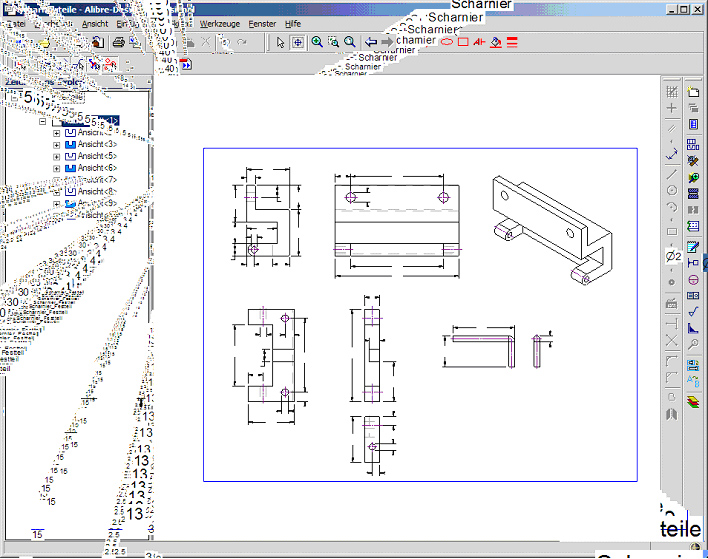

Wenn ich beim Bearbeiten einer Zeichnung mit der 3D-Maus ein und aus-Zoome, werden alle Masszahlen stufenartig zerstreut und bleiben ausserhalb auf dem Bildschirm  liegen, sodass auf der Zeichnung nur noch die "blutten" Masslinien und Pfeile sichtbar sind - siehe Anhang. Mache ich dann einen Ausdruck vom Dokument, sind jedoch alle Masszahlen an ihrem richtigen Platz vorhanden. Dieser eklige Fehler passiert aber nur beim zoomen mit der 3D-Maus (Space Navigator). Verwende ich hingegen die Zoomfunktion via Menue, funktioniert alles normal. Der Versuch, die neueste Software zu installieren von 3DConnextion hat nichts gebracht. Zudem habe ich die AlibreDesign-Software auch auf meinem Laptop installiert und der Effekt ist genau der selbe.
Nun bin ich aber dieser ekligen Sache auf der Spur, denn ich habe jetzt herausgefunden, dass dies nur passiert, wenn man die Funktion "verdeckte Kanten anzeigen" eingeschaltet hat. Somit kann ich jetzt den Fehler eindeutig reproduzieren, habe jedoch keine Pille dagegen - und gelange deshalb an euch.
Vielen Dank schon mal für eure Tipps.
Beste Grüsse
Hansueli

Hallo Hansueli,
Dafür gibt es mehrere Ursachen:
- DirectX nicht aktuell
- Treiber der Graka nicht aktuell
- Einstellungen der GraKa wurden auf openGL eingestellt/festgelegt,
sollten aber auf Anwendungsgesteuert sein.
Solltest Du eine ATI GraKa haben, bitte nicht den neuen Treiber "drüberbügeln",
sondern zuerst den alten Treiber deinstallieren. und erst dann den neuen Treiber installieren.
Gruß Ralf
Ein Test:
Im Startfenster auf Werkzeuge -> Optionen
Anzeige -> Erweitertes 2D Rendering auf Ausgeschaltet.
Alibre neue starten

Vielen Dank für deine Tipps. Anscheinend können da einige Sachen für dieses Verhalten verantwortlich sein. Werde mich gleich dahinter machen und die Treiberversionen überprüfen.
