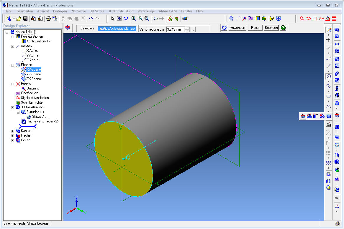

die Funktion "Direct Editing" ist bei mir im Werkzeugkasten ausgerauht, kann ich nicht anwenden?

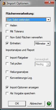

erstellt am: 15. Feb. 2009 15:26    Editieren oder löschen Sie diesen Beitrag!  <-- editieren / zitieren -->   Antwort mit Zitat in Fett Antwort mit kursivem Zitat    Unities abgeben: 1 Unity (wenig hilfreich, aber dennoch)2 Unities3 Unities4 Unities5 Unities6 Unities7 Unities8 Unities9 Unities10 Unities Nur für Bonny Pfotenpuff 10 Unities + Antwort hilfreich
Hallo Bonny,
bei mir war die Direktbearbeitung bis jetzt noch nie ausgegraut und funktioniert einwandfrei.
Ich kann daher nur vermuten das etwas mit der importierten Geometrie nicht stimmt oder
vielleicht hilft es die Import Optionen zu verändern.
Anbei ein Screenshot mit meinen Einstellungen.

erstellt am: 17. Feb. 2009 00:10    Editieren oder löschen Sie diesen Beitrag!  <-- editieren / zitieren -->   Antwort mit Zitat in Fett Antwort mit kursivem Zitat    Unities abgeben: 1 Unity (wenig hilfreich, aber dennoch)2 Unities3 Unities4 Unities5 Unities6 Unities7 Unities8 Unities9 Unities10 Unities Nur für Bonny Pfotenpuff 10 Unities + Antwort hilfreich
Direct Editing, sieht bei mir so aus.
Evt. wurde bei der Installation etwas übersehen, whatever...
Ich würde den Support anrufen und fragen.

erstellt am: 17. Feb. 2009 05:29    Editieren oder löschen Sie diesen Beitrag!  <-- editieren / zitieren -->   Antwort mit Zitat in Fett Antwort mit kursivem Zitat    Unities abgeben: 1 Unity (wenig hilfreich, aber dennoch)2 Unities3 Unities4 Unities5 Unities6 Unities7 Unities8 Unities9 Unities10 Unities Nur für Bonny Pfotenpuff 10 Unities + Antwort hilfreich
Genauso siehts bei mir auch aus - und funktioniert.
