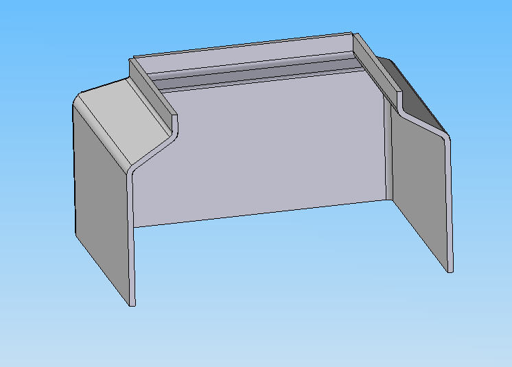

Ich hätte gleich drei Fragen zum Blechmodul in Alibre.
1. Wie werden Biegungen abgewickelt? Mit K-Faktor, eigene Formel?
2. Kann man mit Alibre Blechmodul auch einen Konturlappen erstellen? Z.B. entlang einer Kante eines bereits gebogenen U-Profiles. (Siehe Bild)

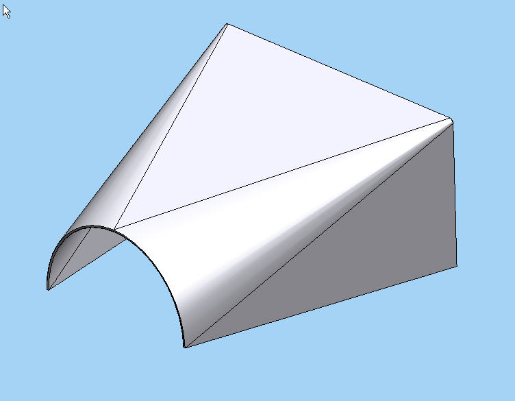

3. Kann man mit Alibre einen Übergangslappen erstellen? Z.B. von rund auf eckig. (Siehe Bild)
Alles als Blech abwickelbar, versteht sich.

Hallo Tom
1. sowohl als auch
2. ja, aber jede Lasche einzeln
3. ist mir noch nicht gelungen; wüßte ich auch gerne

Vielen Dank für die Antwort. Hmm, da bin ich enttäuscht. Es sieht wohl so aus, dass komplexe Blechteile mit Alibre nur mit sehr viel Aufwand, oder gar nicht (Übergangslappen) möglich sind. Schade, das Programm sieht sonst ganz gut aus.

Das trifft aber auf die meisten 3D-MCAD-Programme zu. In aller Regel besitzen sie nur rudimentäre Blechfunktionen, wickeln also nur plane, aber z.B. keine verworfenen Flächen ab. Dafür gibt es Zusatzprogramme.

Naja, das stimmt nicht ganz. Die von mir angefragten Funktionen (und im Blechbereich noch viel mehr) sind z.B. in SW, SE und ProE/WF Standard. Ich denke auch IV kann das. Ich will hier keinesfalls ein Vergleich starten. Ist auch nicht möglich, da für die oben genannten man ein Vielfaches berappen muss. Mit Alibre kann man wirklich alles professionell machen. Außer Blech. Es fällt mir schwer zu glauben, dass nur die Blechfunktionen eine Differenz um die 4T ¤ ausmachen würden.
Ich behalte Alibre im Blick. Das Preis-Leistungs-Verhältnis ist jetzt schon unschlagbar. Mit Blechfunktionen wäre es der Hit!

Der Übergang rund auf eckig ist im IV zu machen, selbst da nicht ganz ohne aber es geht.
